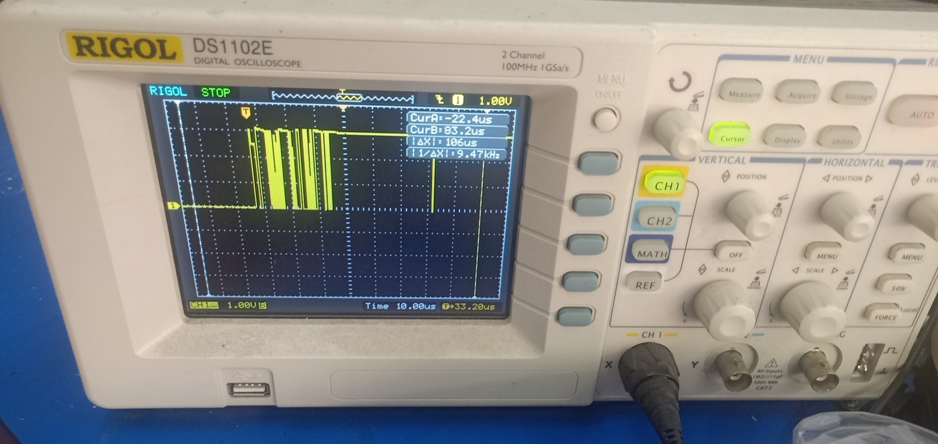

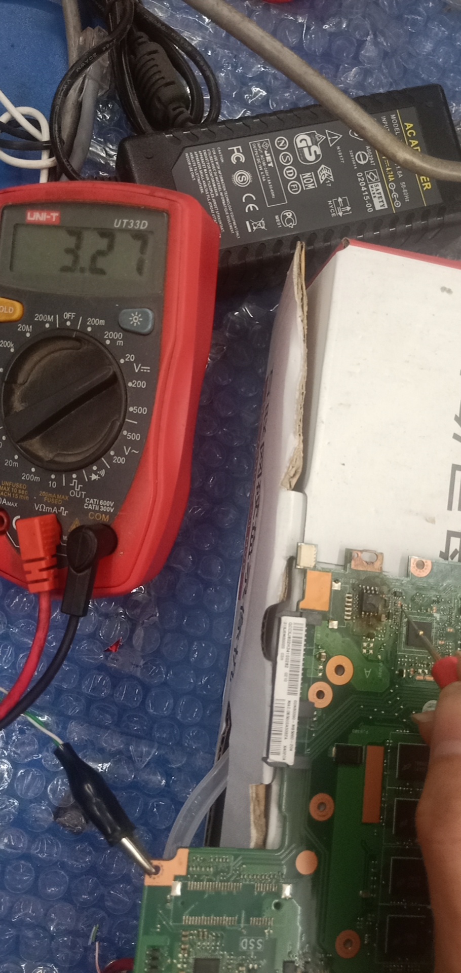

pwrsw#有3.3v,按开关也有跳变,
通电一瞬间也有读取BIOS资料

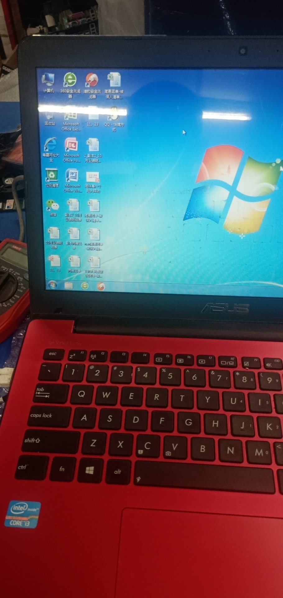

参照了论坛的友友们,去掉跟LID_SW关联的小电容,加焊双二极管OK了#
