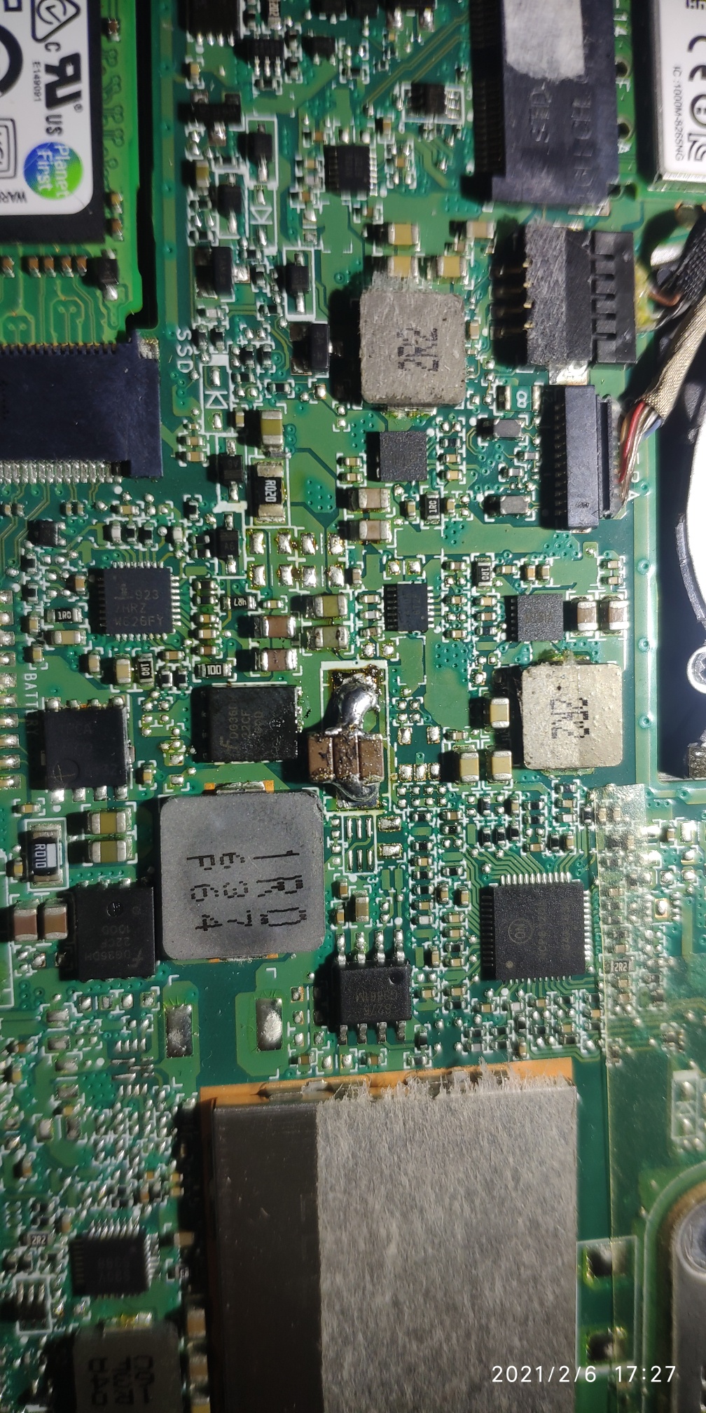

标题: HP Spectre x360 13-w Quanta X31 tpn-117等板号DA0X31MBAF0进系统掉电维修经验
掉电原因就是偷工减料,补上就OK!
送给苦苦找不到问题原因的你!!

作者: 迎空    时间: 2021-3-17 08:57
这是哪个供电滤波不良?
作者: yzplyj    时间: 2021-3-17 09:07
这个电容也没有多少钱吧
作者: epjtg    时间: 2021-3-17 09:41
13v公共点电容。设计的是8颗,实际只装了4颗!
作者: zhangxunhai    时间: 2021-3-17 17:23
你换上的电容,容量太小。。

作者: epjtg    时间: 2021-3-19 11:39
张益达。 发表于 2021-03-19 09:15
这种掉电后是不是公共点都没得了呀
电压正常!
作者: epjtg    时间: 2021-3-19 11:40
guangjun870 发表于 2021-03-19 08:20
你这个焊工技术真厉害
没有合适容量的电容只好这么干

作者: lena123    时间: 2021-3-21 14:51
这个电容比较特殊,
作者: lena123    时间: 2021-3-21 15:02
我也有一台和这个一样的机器,20V有了,好像是没有公共点电压
作者: lena123    时间: 2021-3-21 15:04
正找图纸,这种机器修的比较少

作者: easy113    时间: 2021-7-9 05:47
正好有一台,蓝屏重启的,试一下好不好用
作者: easy113    时间: 2021-7-9 21:10
成功修好一台,从surface pro 4料板干了四五个25V 22微法的装上去了,驱动打好了但是好像出现了一两次莫名其妙的蓝屏错误,比如memory management错误,可能得加焊颗粒
