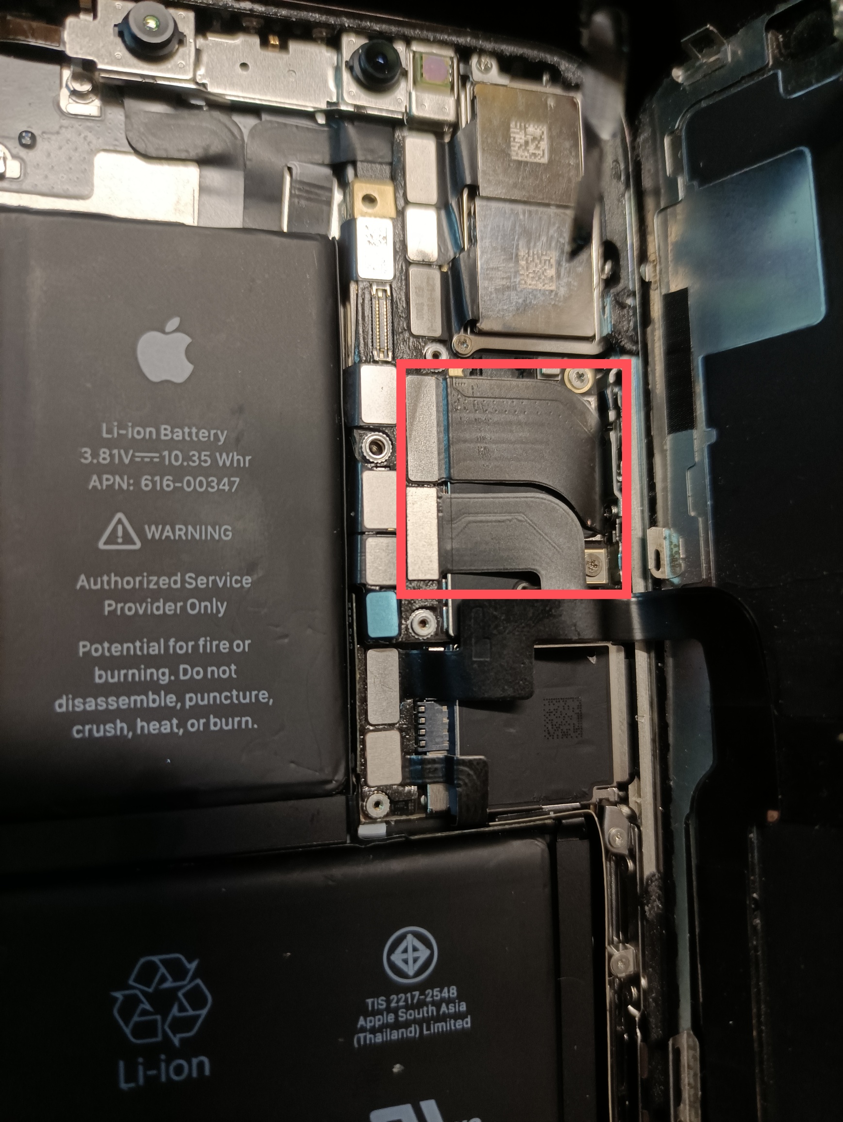

一台苹果x.,从楼上摔下去,以后开机进不去系统,一直重启,开机电流跳到250一下就归零了,图中框框部分发热严重,求大佬分析一下,还有维修的必要吗?维修费大概要多少?

看你想不想继续用了。发烫应该是芯片摔坏了
作者: kingabc    时间: 2021-3-17 14:11
一般都是电容短的问题吧,
作者: 251919170    时间: 2021-3-17 15:03
直接搬搬不行么

作者: 维修公司    时间: 2021-3-17 18:47
这么大力度摔过的,,好多可能都掉点了,,
作者: ChinaDAWEI    时间: 2021-3-17 21:13
200块起步,太高就换新机吧

作者: zhengcx6688    时间: 2021-3-18 18:02
估计中框掉点严重,然后估计有短路的地方。
作者: y0927    时间: 2021-3-18 20:21
这个不好说,有东西一个一个测试
作者: hhyyoo1    时间: 2021-3-18 20:57
x重摔一般都是中层问题,发热重启有芯片短路!大概率需要搬下层,上层补点……
作者: hhyyoo1    时间: 2021-3-18 20:58
费用大概搬下层500,上层补点200
作者: 影子丶    时间: 2021-3-21 15:37
重摔一律先分层,单上层不开机的要先排除电感空焊,PC-V0的上层容易翻车

作者: 会员1108885    时间: 2021-3-24 13:11
硬盘旁边电容坏了,我以前换电池也出现这种情况,后发现屏幕盖板铁片很容易碰到这个电容,电容很容易损坏
