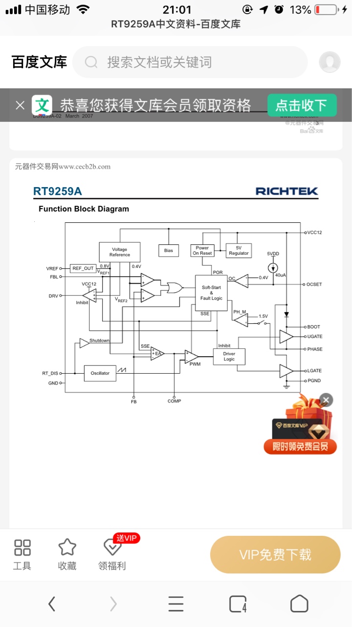

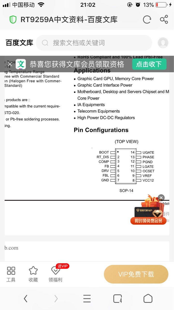

一张显卡,没有显存供电,1脚和8脚12v,2脚2.6,9脚和10脚0.8,14脚是开启显存供电mos管的,没电压

前后矛盾,一会说8脚12V,一会又说8脚0.8V。
直接换芯片试试吧

写错了,是9脚和10脚0.8v

这个很容易坏!9259!!换了保证好!

换了就好  不行再查第5脚
