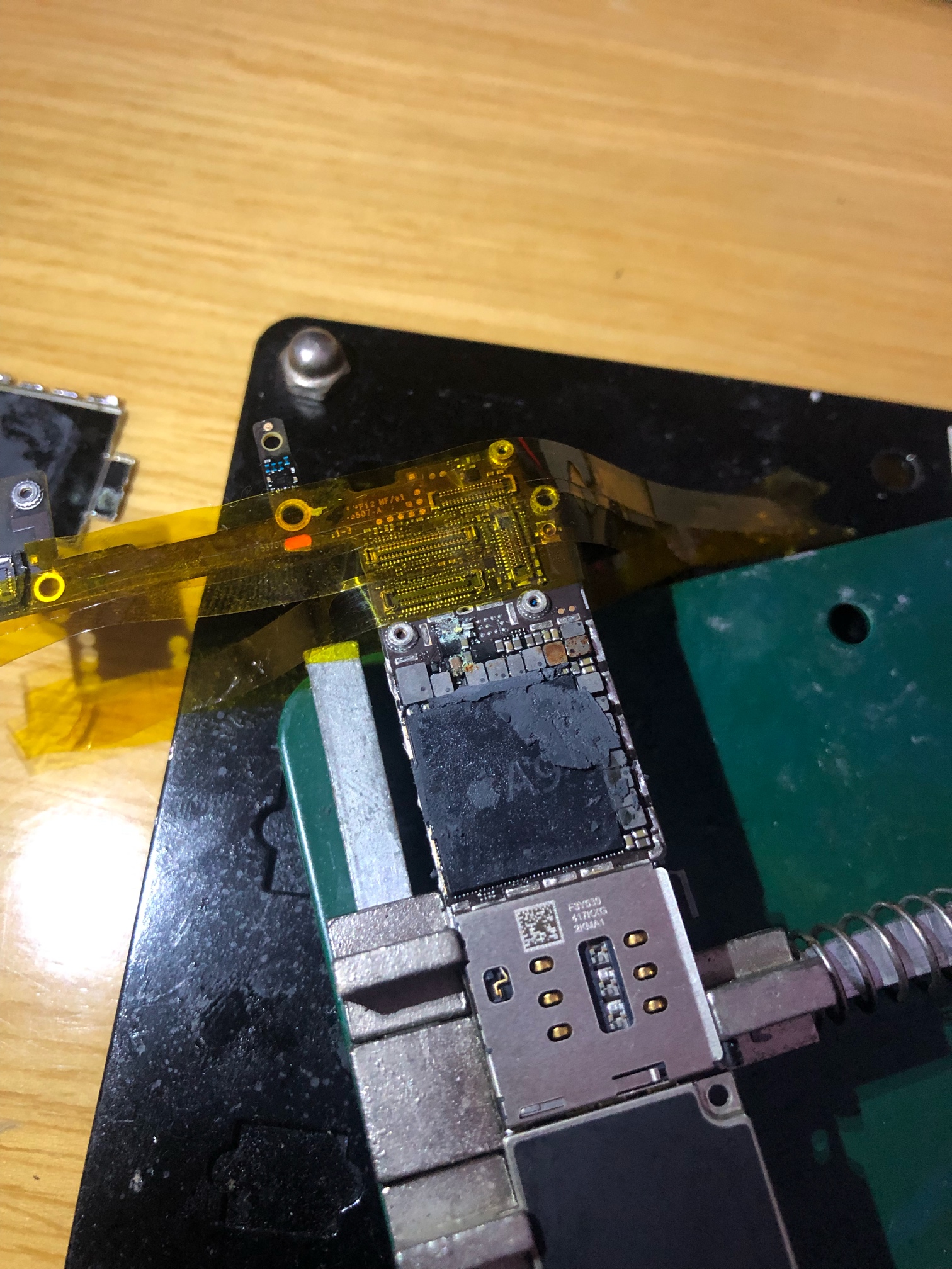

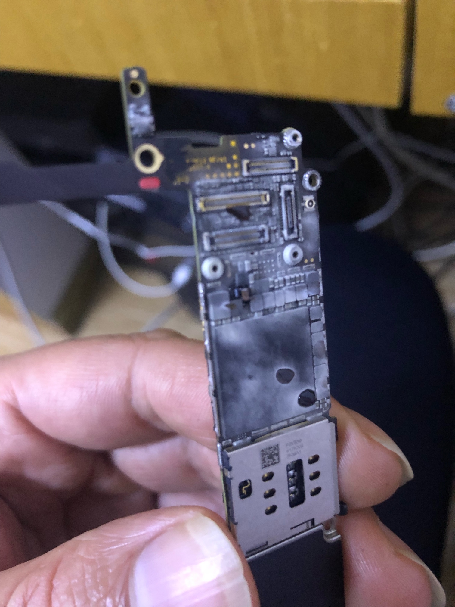

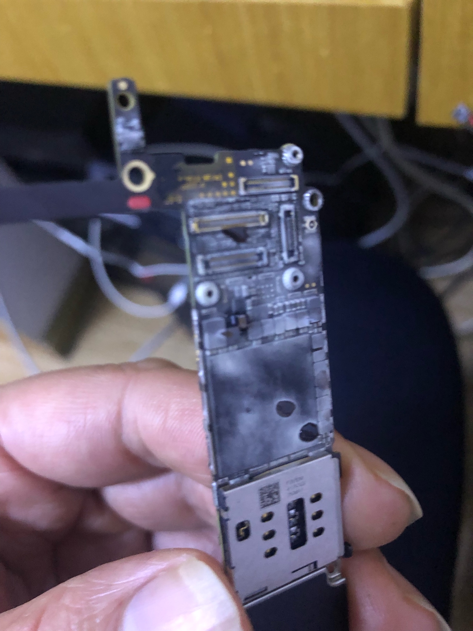

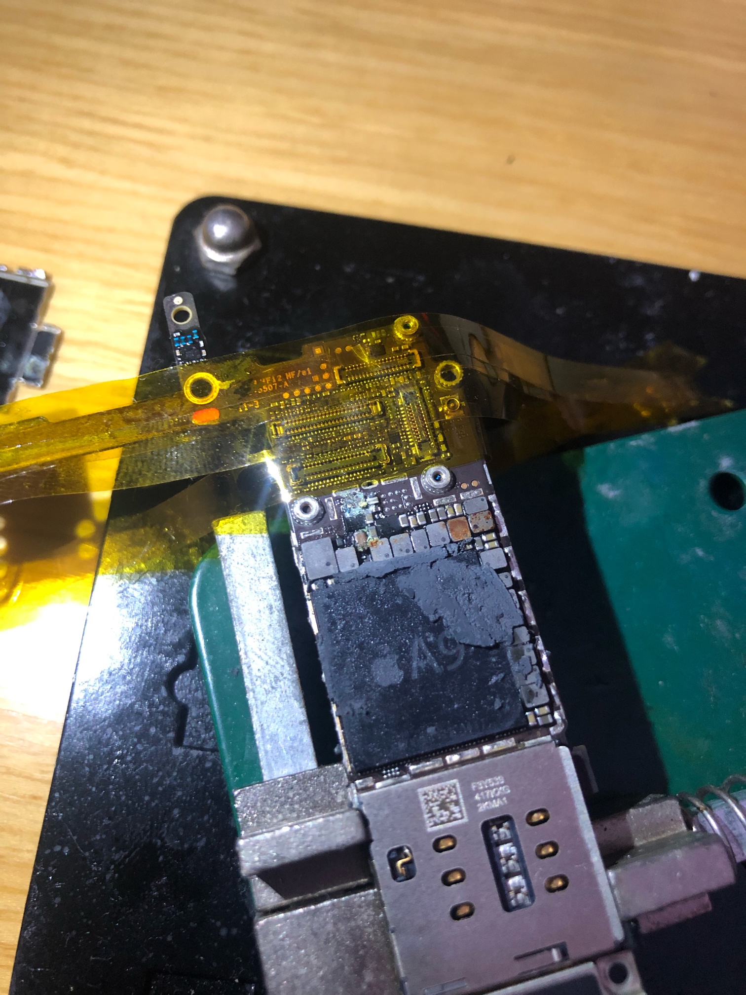

如图,苹果6s进水不开机,夹电打表,松香法找出了故障点,拆除这个大电容,开机测试,电流一直跳到7,80毫安又归零,然后又跳到7,80毫安又归零,一直循环,我这又没有图纸请问下大佬们是不是拆了这颗电容的原因,这颗电容的作用是什么?不会是cpu挂了吧

背面进水了吗,感觉很像i2c电流,很有可能挂了

cpu上盖和i2c电流,可以先查i2c线路,看看有没有短路或者有没有线路上明显的ic损坏

放显微镜下看看,6S进水显示IC很容易出问题。看看有没有腐蚀的痕迹。

这个电容是灯控电路的储能电容,一定要补上。测量一下灯控ic的I2C0总线有没有被拉低。应该是灯控IC烧了,换一个。
作者: MJ120009    时间: 2021-4-1 09:00
直接换灯控ic是吗?这个电容也要换吧?好像升压电感外观也有损坏
作者: 统一冰红茶    时间: 2021-4-1 10:36
那就整个换一套,从经验上来说,电感,二极管,灯控都会烧。主要原因是这个电容处在升压电感和二极管的后端,在灯控芯片SW脚开关的时候起到持续输出的作用。因此,电容一旦击穿,大的短路电流就会把电感和二极管烧坏。
