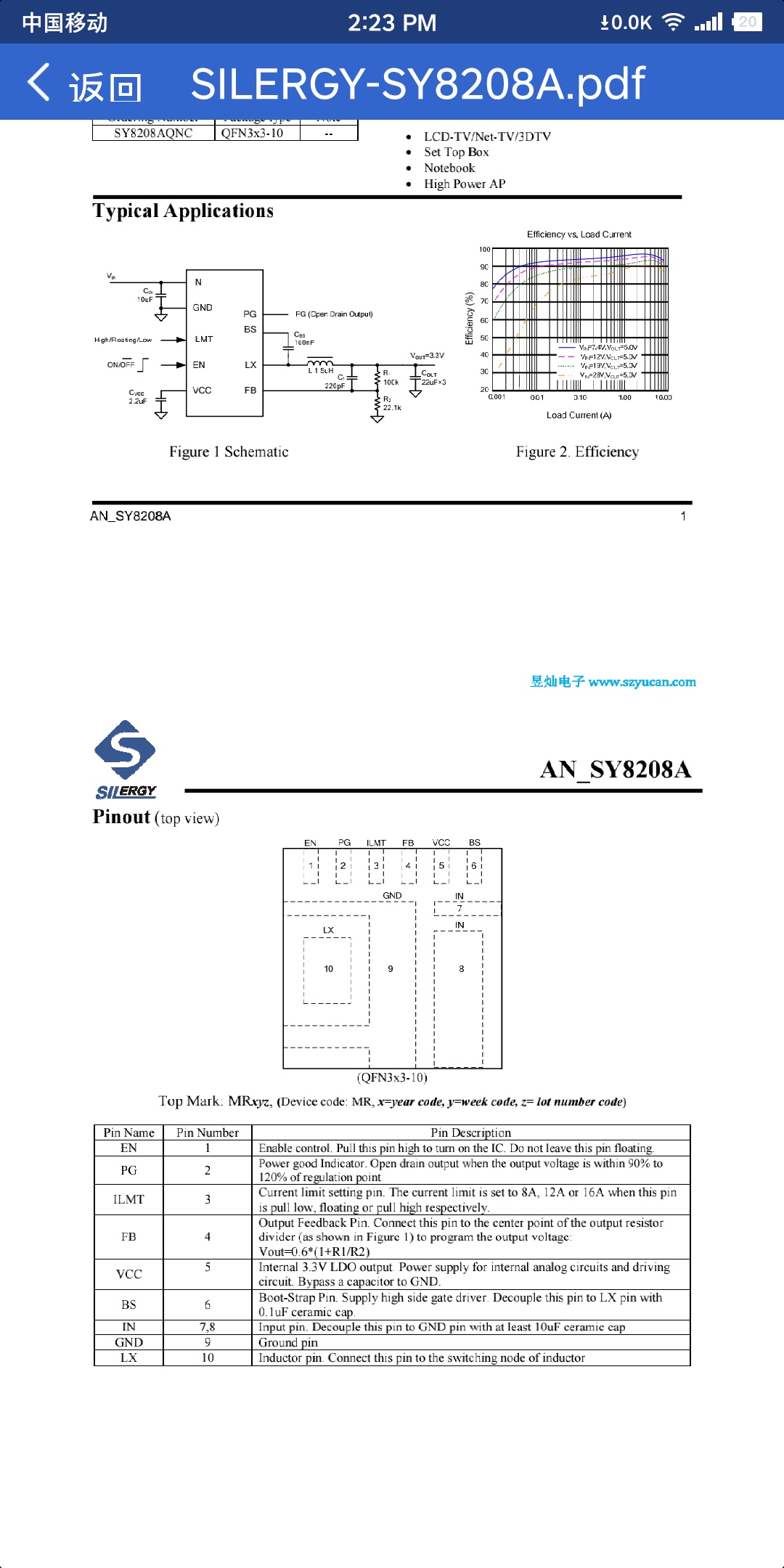

HP 14 版号 : [size=13.3333px]DA00P1MB6D0[size=13.3333px]

作者: lajidong    时间: 2021-3-16 20:00
5V供电芯片SY8208C
作者: cxl2156565    时间: 2021-3-16 20:05
lajidong 发表于 2021-3-16 20:00
5V供电芯片SY8208C
这板子没有位标,真的很感谢你

作者: 917917    时间: 2021-3-17 14:25
sy8208A.参考一下脚位
作者: 敩徒    时间: 2021-3-17 15:36
两个相同的电感相靠在一起,供电芯片外观也差不多,基本是待机电路的3V 5V
