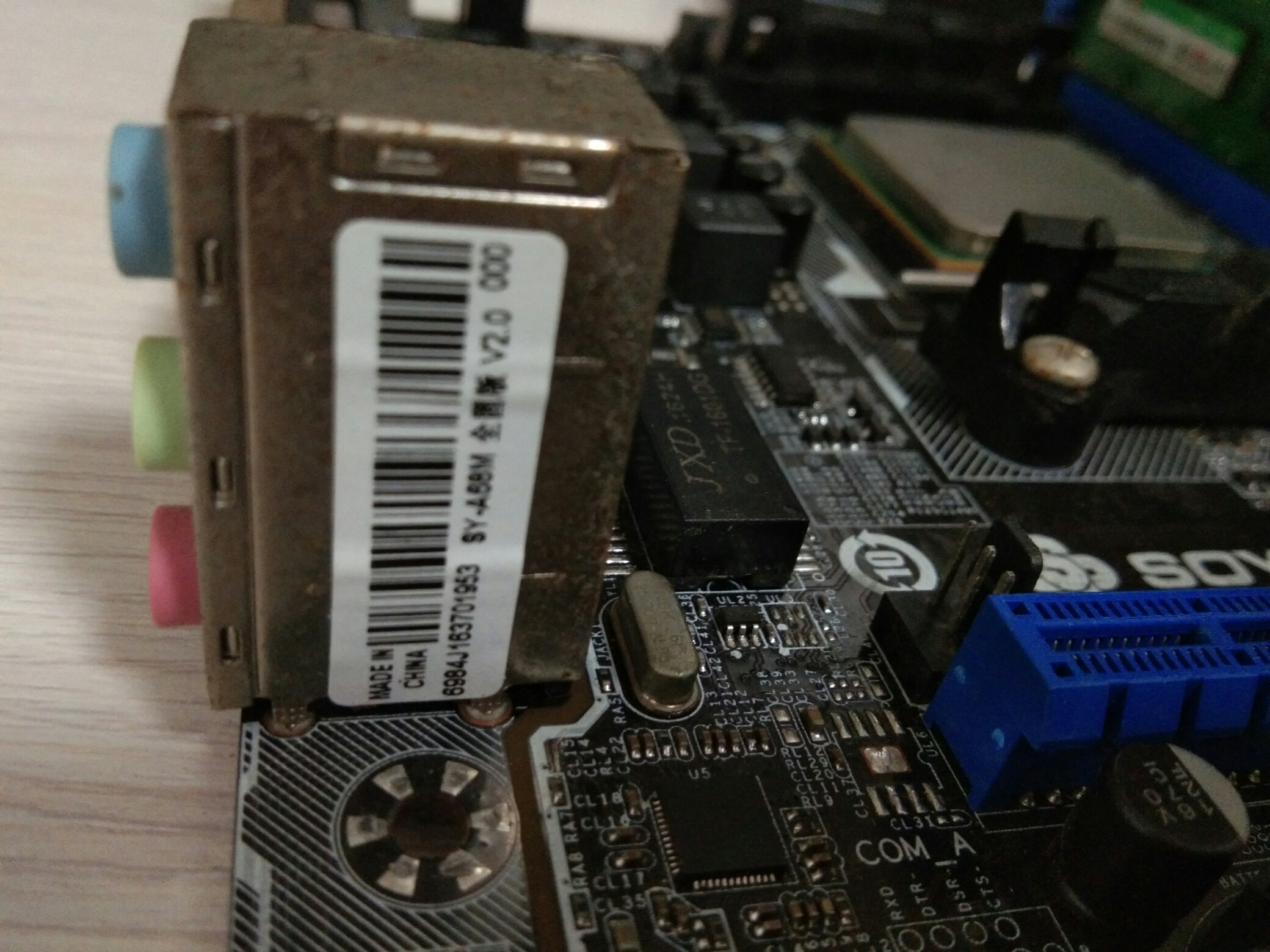

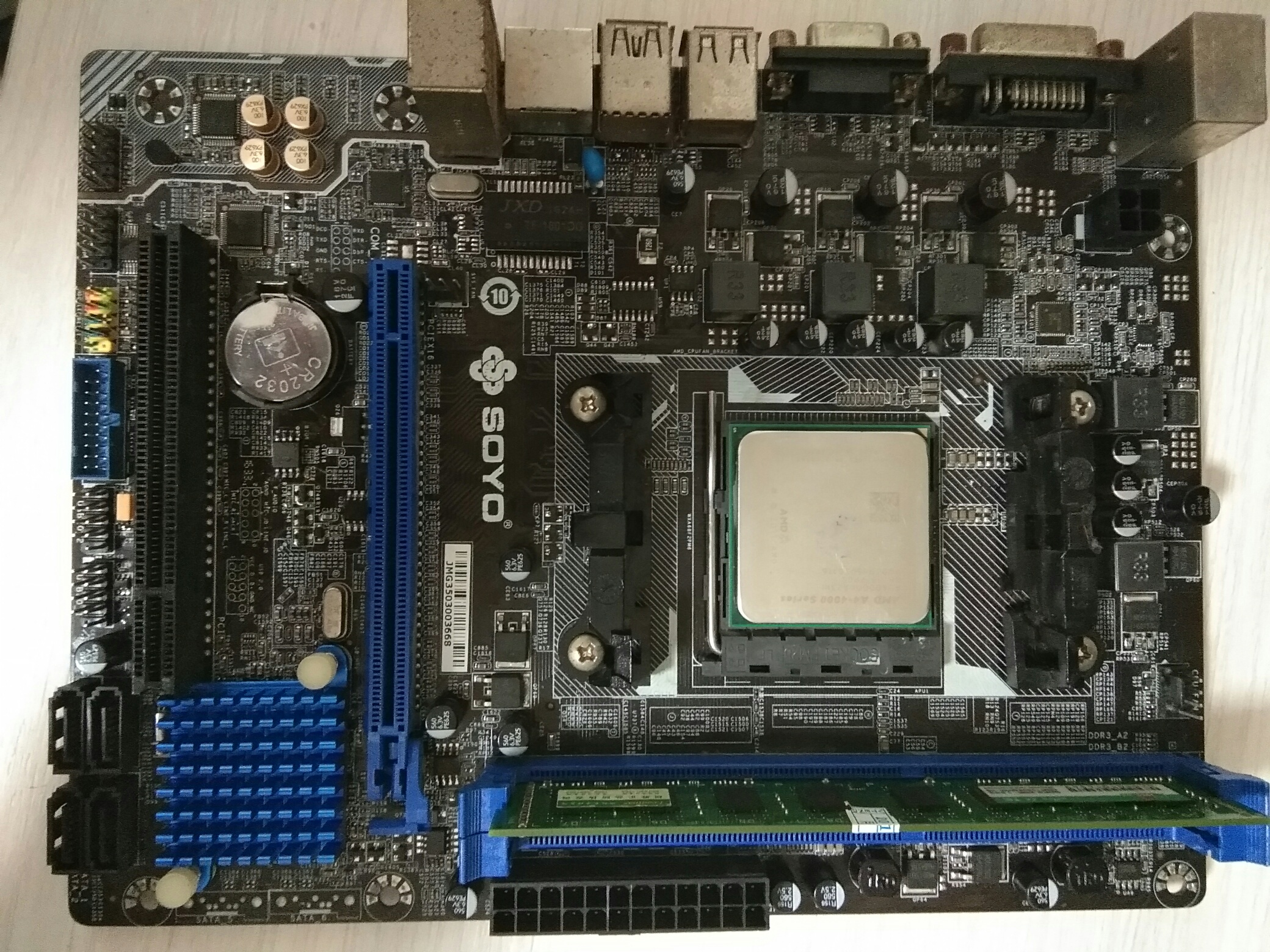

就这个破板子,整了我好几个月。
一开始收来说是在刷bios的时候断电了,然后我就去找bios刷,结果找遍全网都没找到。
后来就一直放着,前几天拿出来搞搞,发现vcore只有0.7,以为不正常然后发帖求助,无果。
然后刚刚抓着板子想来想去,突然看到cmos跳帽,鬼使神差得clear一下,然后再试试,居然亮机了。我晕,靠
。之前白搞那么久。
作者: 孤岛空心脆    时间: 2021-3-16 13:16
顺便给大家说下,直接去梅捷官网下的bios是能用的,找到那个007后缀的文件直接刷就行
作者: 孤岛空心脆    时间: 2021-3-16 13:17
不需要后缀bin或者rom,提取分离什么的都不要,直接刷就行
