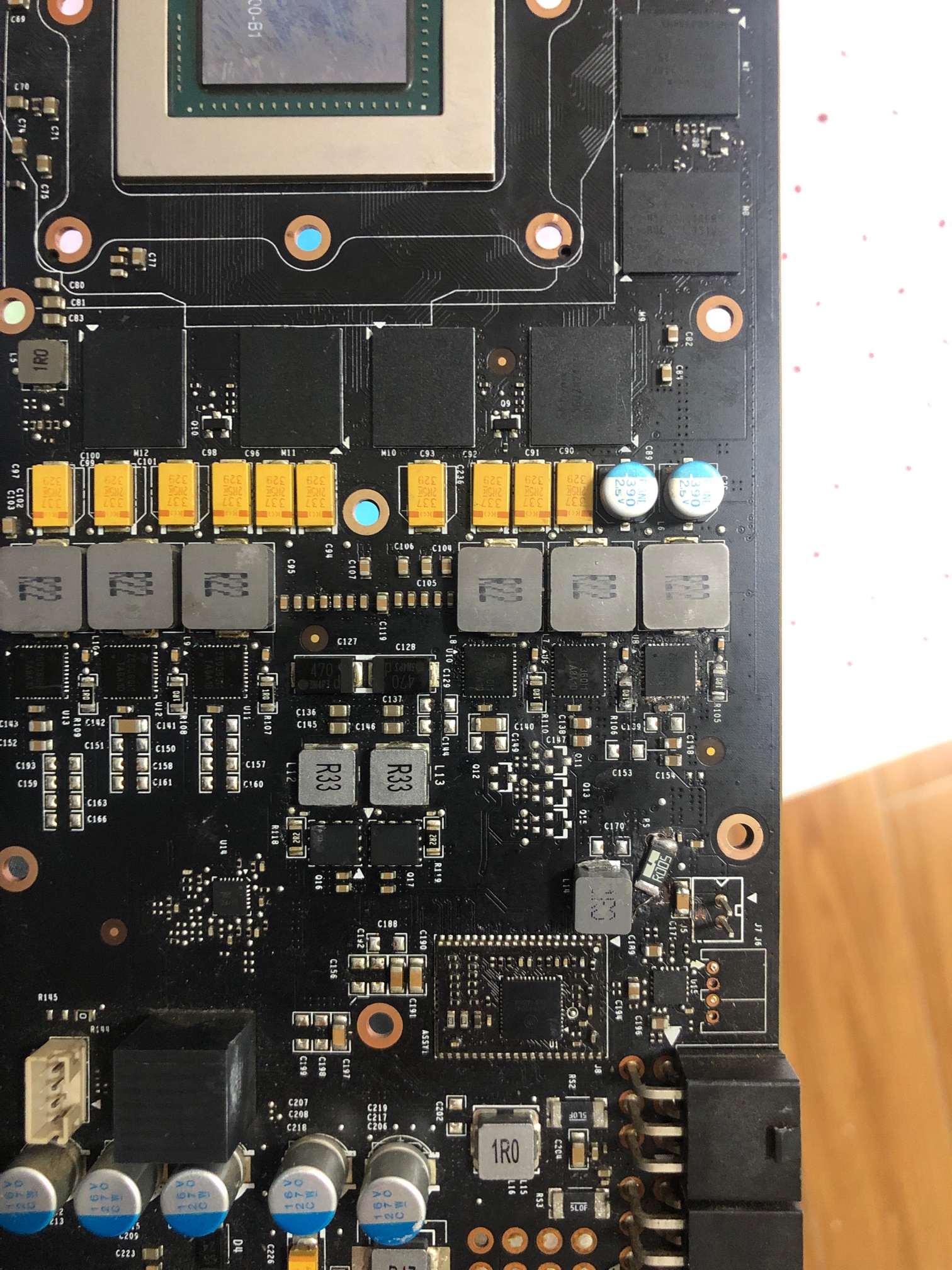

标题: 显卡卡b2,不显示一般什么问题?
各位大神请指教!

一般是什么问题,?一般是电路板问题。
作者: -步    时间: 2021-3-16 13:17
N卡的话,B2久一点能跳下去就是显存坏的多,不跑下去电压没出完 !!!!

作者: ljz285207179    时间: 2021-3-17 10:15
显存 核心啊 BIOS 都有可能
作者: 8070909012    时间: 2021-3-17 15:16
我的1050 2A 过很久能亮 亮了黑屏先刷bios 再不行跑显存
作者: mir03790    时间: 2021-3-17 23:37
看起来像是一张980ti
作者: chenyang31    时间: 2021-3-17 23:57
显卡显存坏了
作者: aaaa2310380    时间: 2021-3-18 00:53
显存有问题
作者: aaaa2310380    时间: 2021-3-18 00:54
显存坏了,可以换掉试试
作者: 杨正良    时间: 2021-3-18 02:08
看看跳的过过吗,加不过的话。缺电压。
作者: 风泪眼    时间: 2021-3-18 08:54
供电齐全 晶振 复位都有  进系统能识别显卡   卡b2  还能跑mats 去判断显存吗?
作者: 维修菜鸟小A    时间: 2021-3-18 11:14
作者: 禹王后羿    时间: 2021-3-18 13:01
卡b2代表挡显存或者其他供电出问题了。这种等着看看他卡b2能不能跳过去到ff。如果能跳过去跑码到ff,直接从最后一颗显存开始拆。拆完再焊回去
