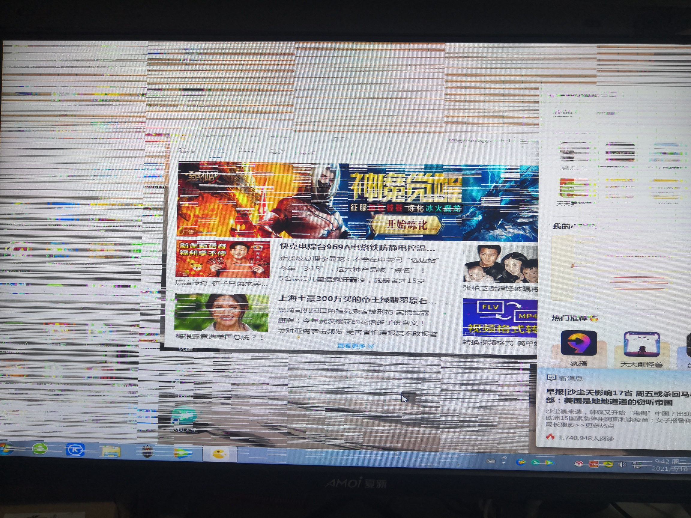

感谢各位的帮助,我的GTX750ti修了3个月,换了IC,换了MOS,总算是能亮机了,但是又有新问题请教师傅,就是开机花屏,我想问又是出什么问题。

初始故障什么问题?如果是显存供电上管击穿的话不用搞了,MATS扫一下,没报错的话也不用搞了。

初始故障是点不亮,显存上管坏了

在DOS界面上没有花屏,进入WINDOWS才有花屏

MATS扫一下

花屏一般是显存问题

没有摔过的话。核心可能大点。

上管坏了修过的话,这种雪花屏直接不用修了,GPU中大奖了。直接扔就可以了。这种用软件扫的话不出所料所有的显存都会报错。

核心坏了,别问我怎么知道的

扫不出的话可能就是核心了。
