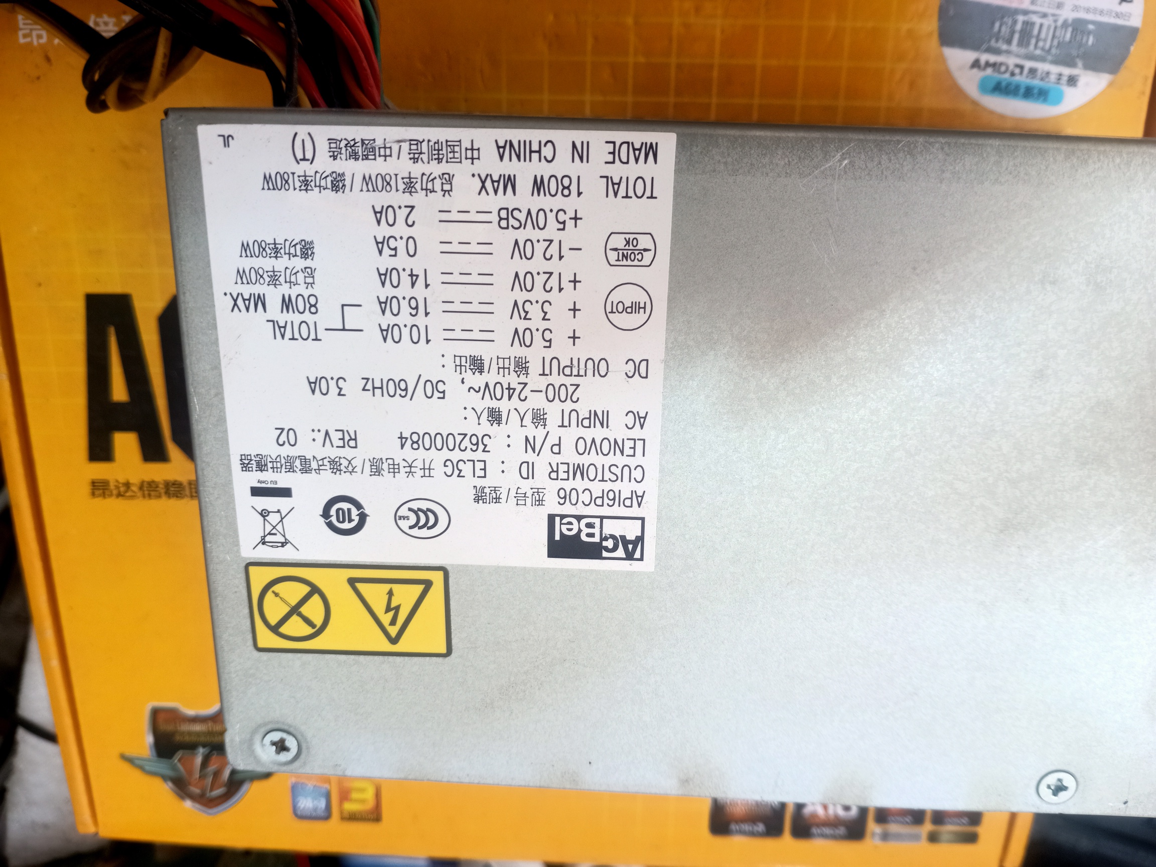

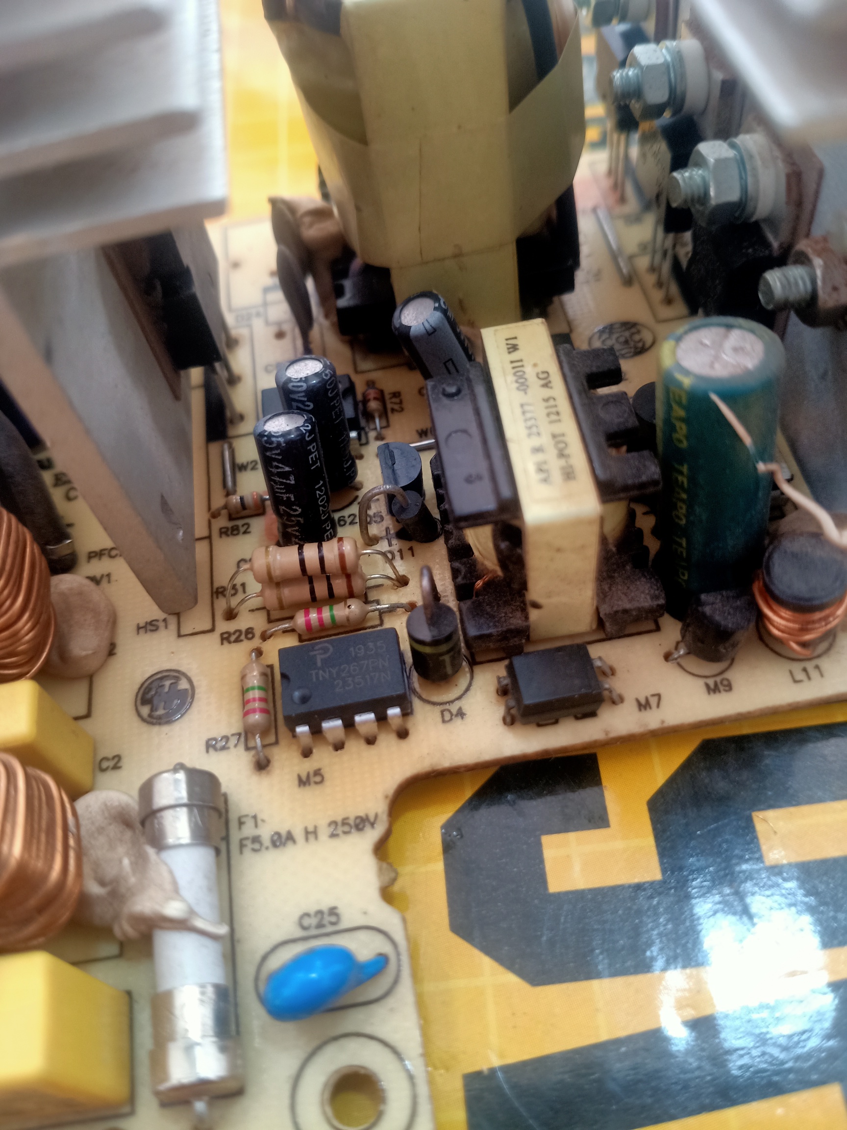

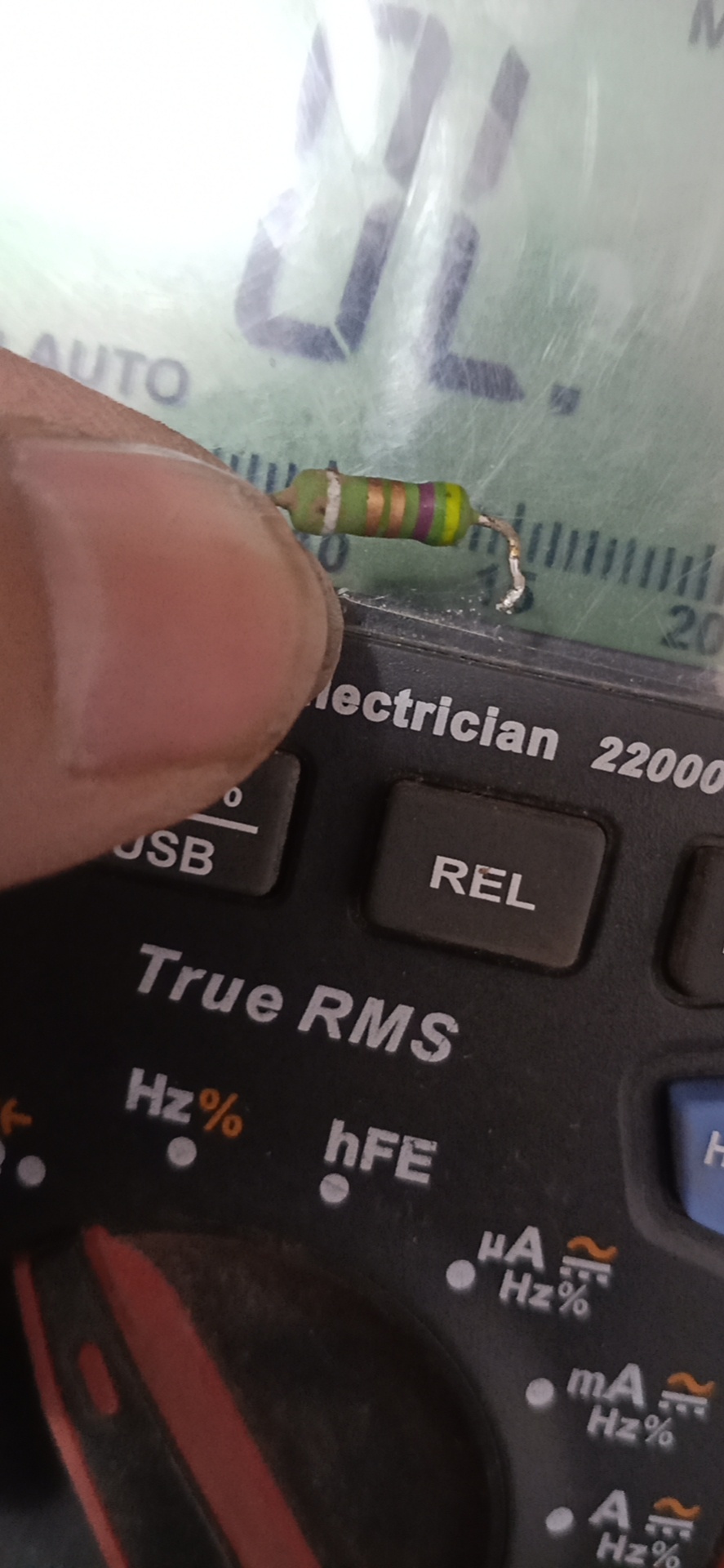

一个联想品牌机电源无输出,测试绿线无电压,进一步检测紫线无电压,换掉tny267,另外用2个10欧姆并联换掉烧毁的5脚串联电阻4.7欧姆,成功修复。

叠罗汉好评
作者: 一问三不知    时间: 2021-3-16 12:53
lee1988 发表于 2021-03-15 21:20
叠罗汉好评
有距离,基本上不会过热烧毁,确实10om都可以正常使用
作者: Peter-Pan    时间: 2021-4-15 20:29
PI的TNY系列芯片坏的不多见。大部分外围引起的故障
