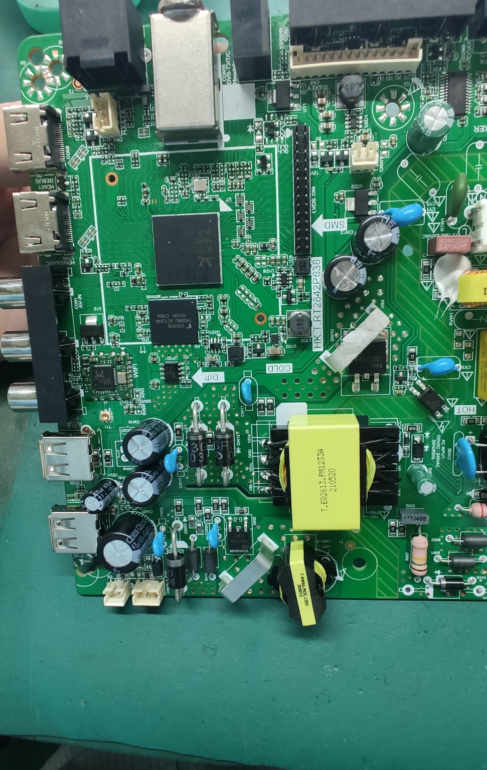

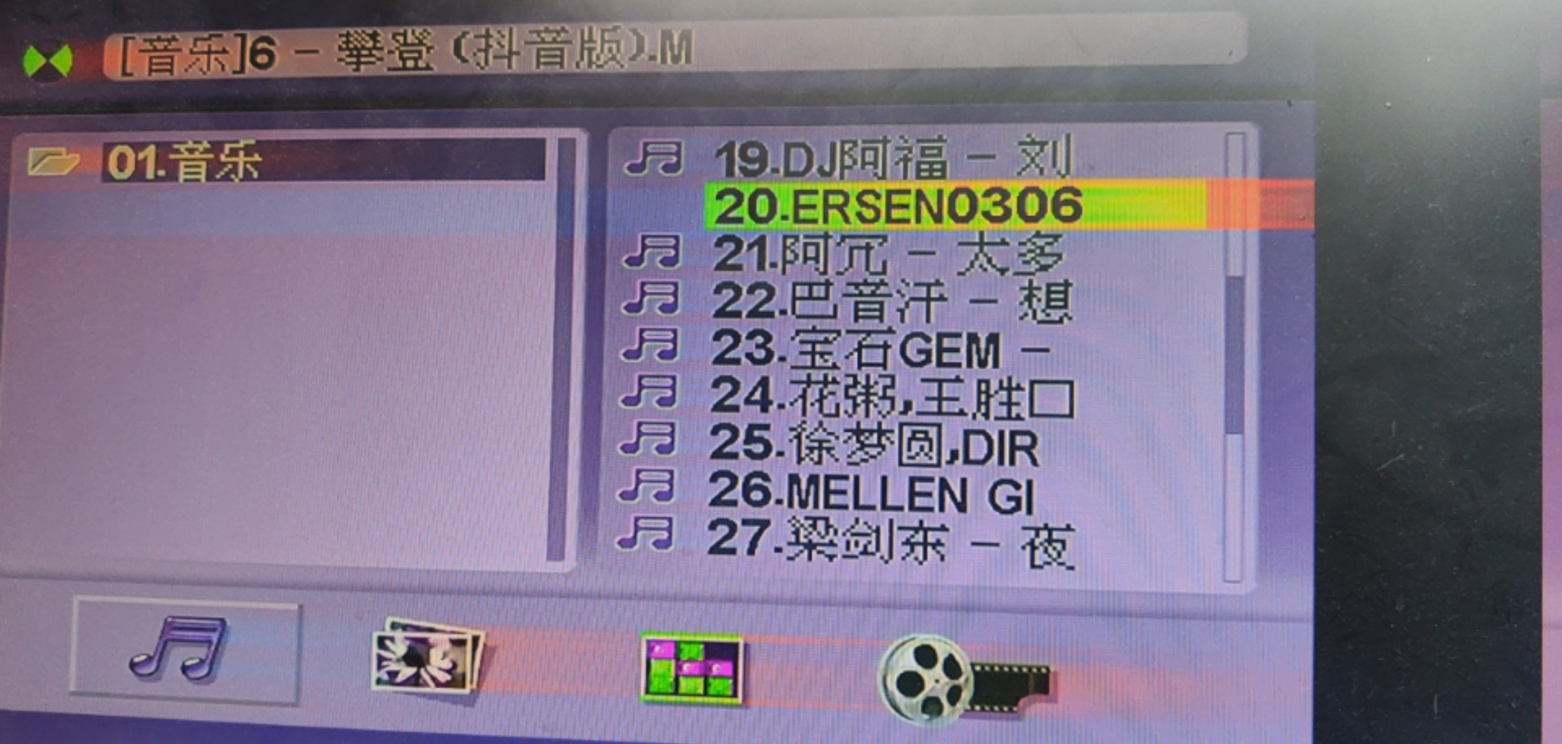

标题: 大佬们YP频道花屏重影怎么搞? [打印本页]
作者: 拔魔    时间: 2021-3-15 09:23
标题: 大佬们YP频道花屏重影怎么搞?
作者: 拔魔    时间: 2021-3-15 09:26
找不到问题,就把三条线路上的电阻电容都换了,解码晶振也换了。还是这个鸟样,还有什么东西会影响yp吗?
作者: 拔魔    时间: 2021-3-15 10:40
作者: 拔魔    时间: 2021-3-15 15:59
作者: cyrs    时间: 2021-3-16 21:39
进来学习学习
