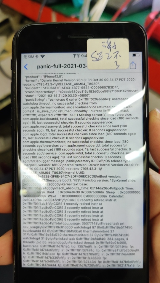

统货机,换过电池的,重启代码userspace watchdog timeout,待机比较少重启,多少开机亮屏的时候才重启,功能正常,用另一台机的电池也重启,没啥思路了,想请教大佬们,先提前谢谢

电池检测脚,尾插,开机排

先排除外配

电池数据 不扣尾插也会 WDT 重启

我上次碰到这个最后是换的尾插排线,先从外配排除吧
