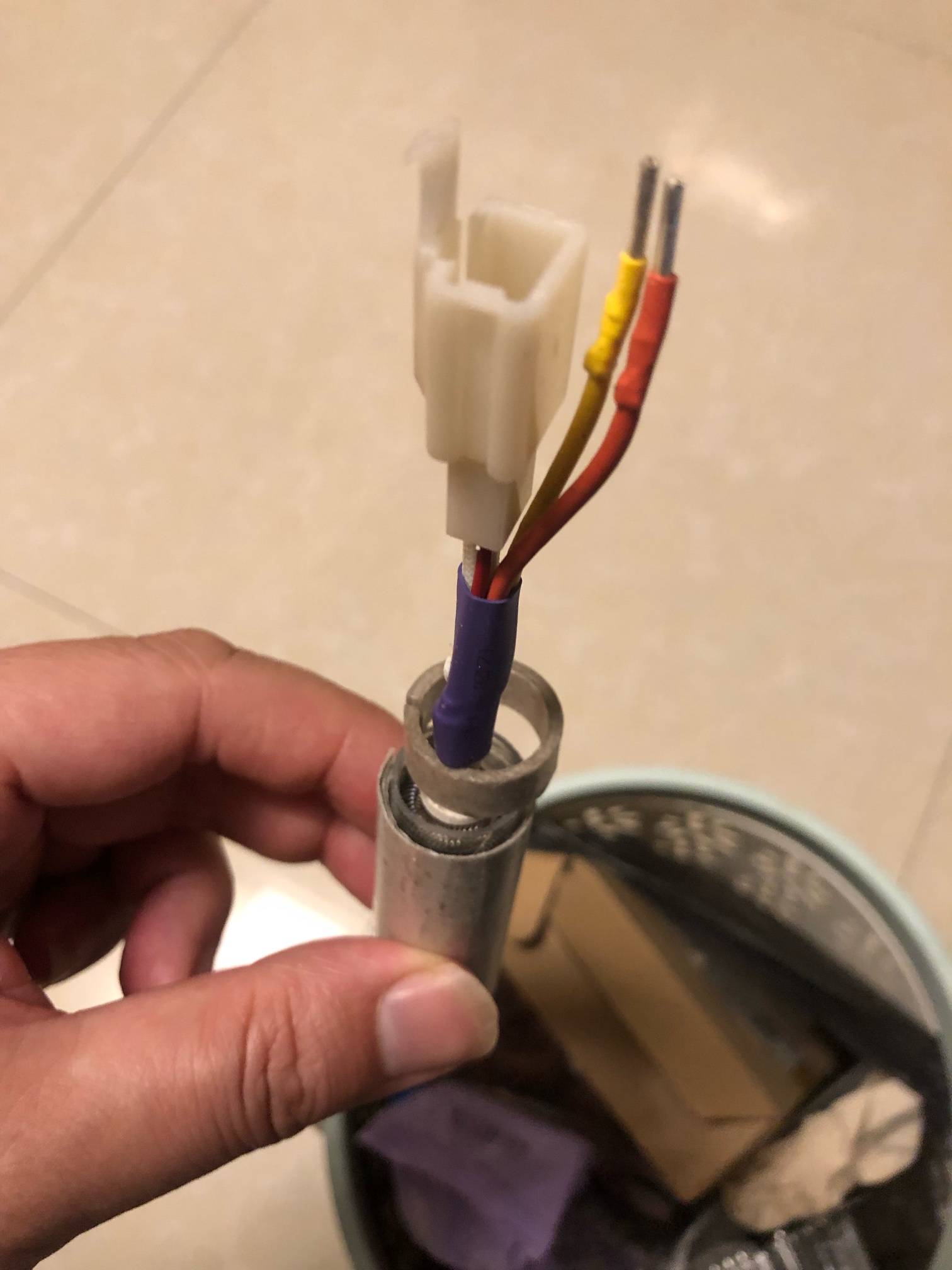

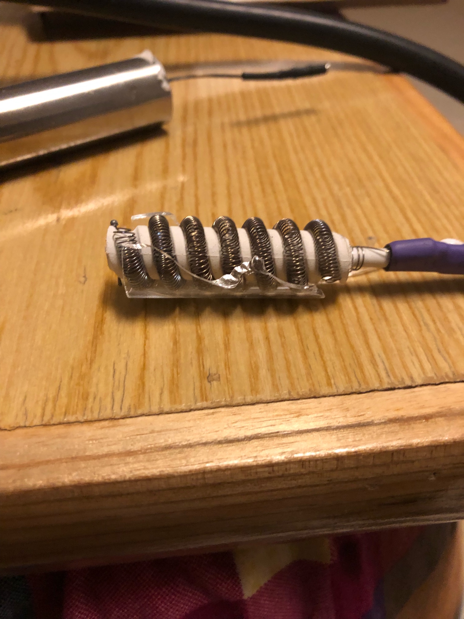

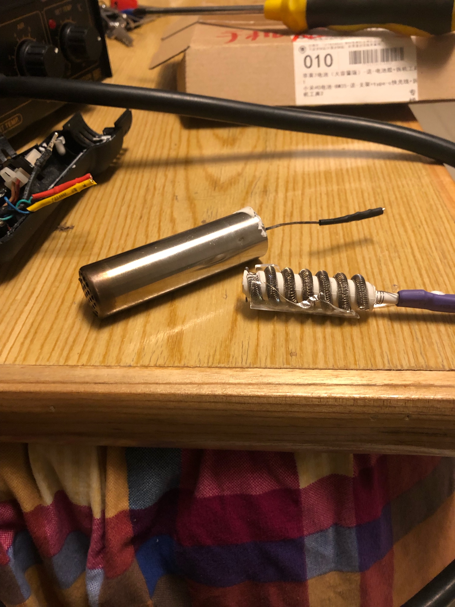

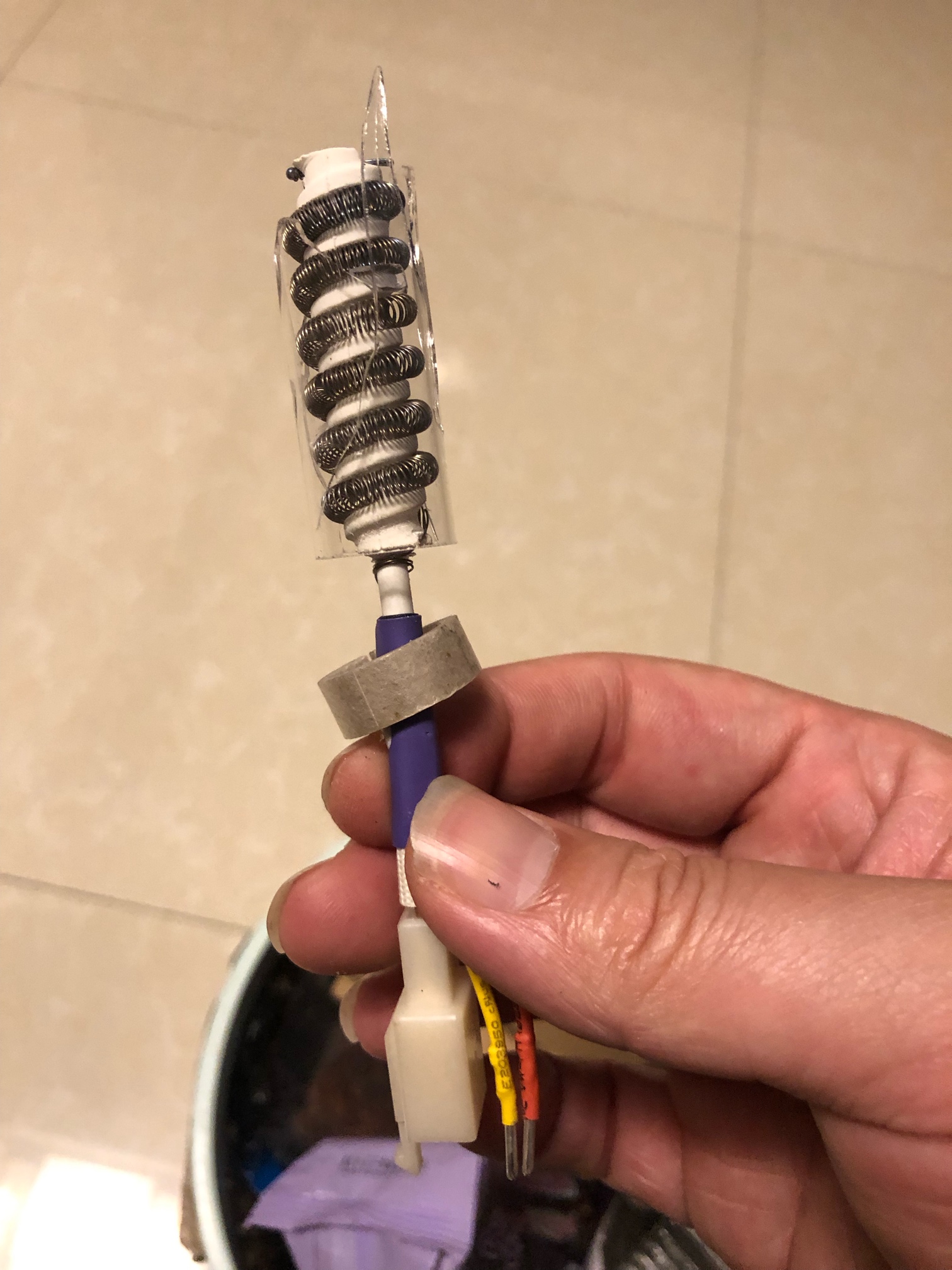

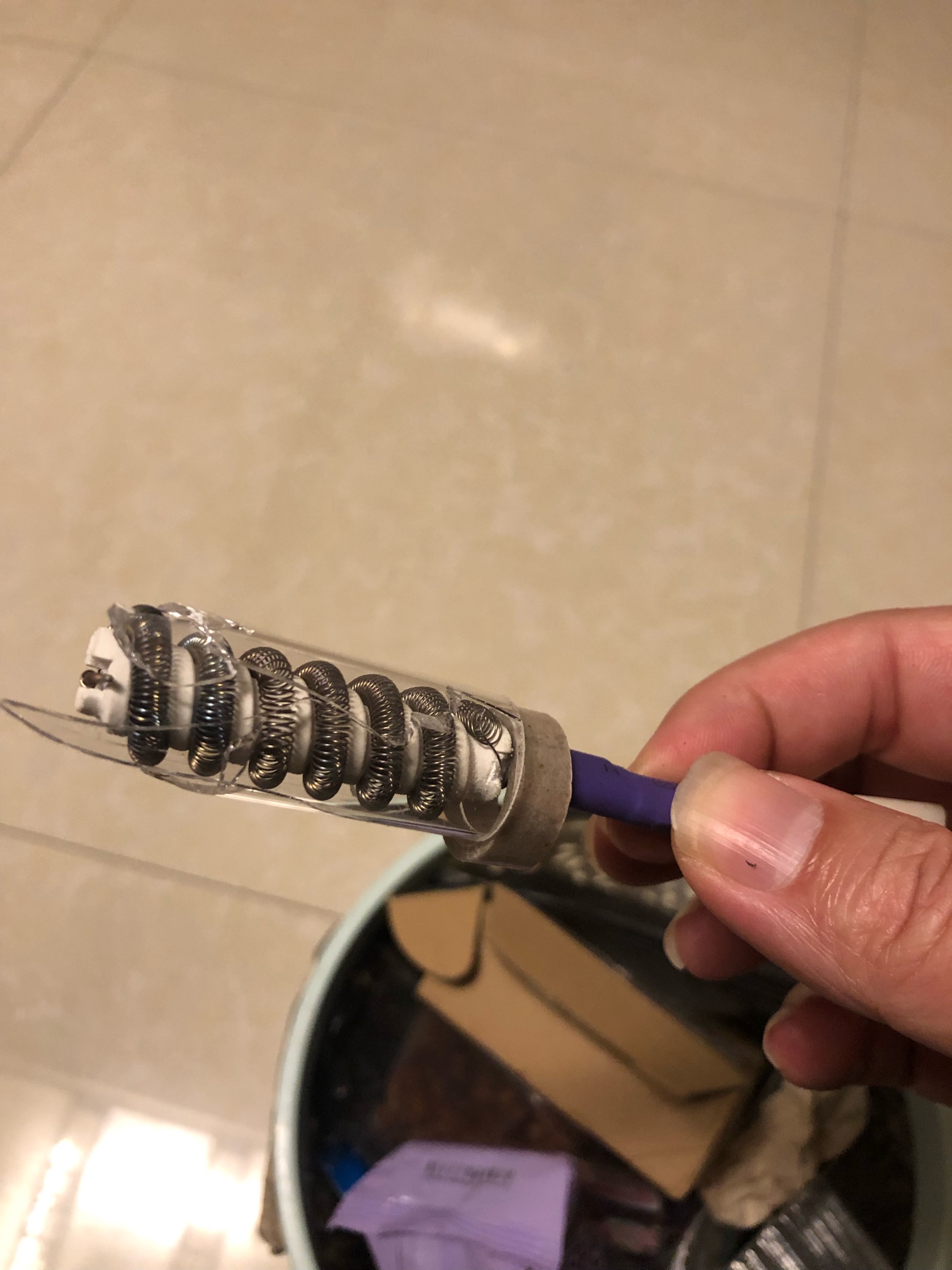

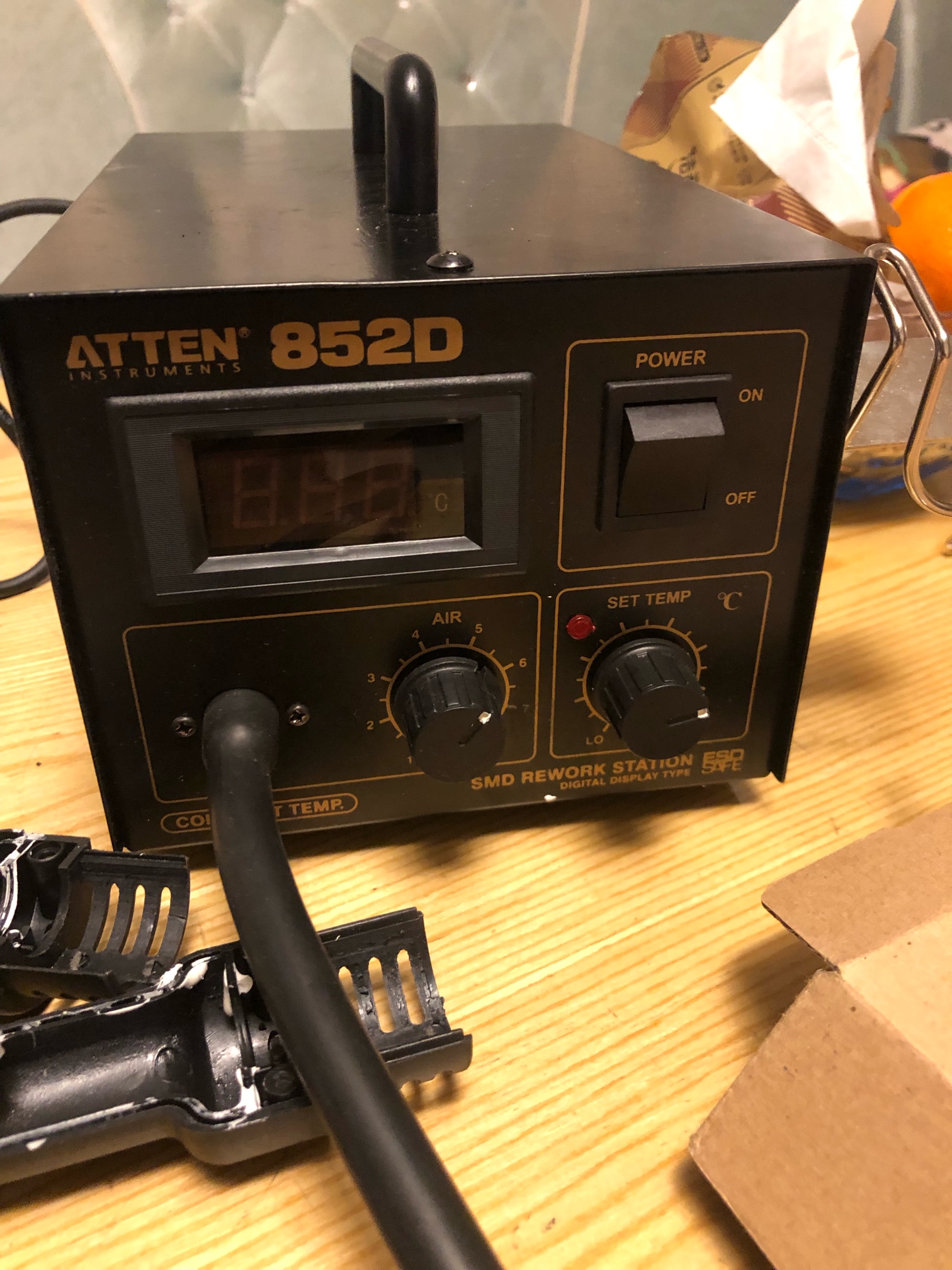

如题,风枪使用时里面一直响,拆机发现发热芯外面有一层玻璃管,这个玻璃管淘宝也没得卖,请问,这个玻璃管去掉,会不会影响使用啊?

发表于 2021-3-14 20:10:23 | 只看该作者 来自: 山东 来自 山东
可以买一片云母片卷成卷替代 拆个电吹风里面就有

发表于 2021-3-15 12:39:26 来自迅维网APP | 只看该作者 来自: 湖南 来自 湖南
感谢,我回去就试试,用云母片发挥

4#
发表于 2021-3-14 21:07:33 来自迅维网APP | 只看该作者 来自: 湖南 来自 湖南
维修公司 发表于 2021-03-14 20:54
去掉它,它不会电你呀,它是起绝缘的
直接去掉就行了嘛?不影响使用?
回复 支持 反对
3#
发表于 2021-3-14 20:54:10 | 只看该作者 来自: 中国 来自 中国
去掉它,它不会电你呀,它是起绝缘的
