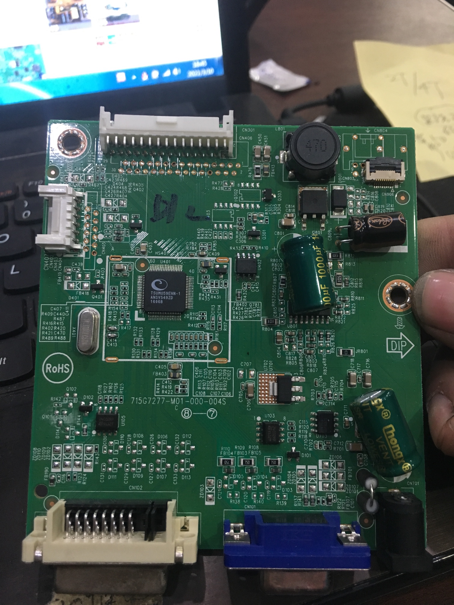

标题: AOC I2280SWD开机反复重启
机器型号:AOC I2280SWD     屏型号:LM215WF3   驱动板:715G7277-W01-000-004S   换驱动板也是一样的问题,画面正常反复重启,不接屏不重启
救助大侠

作者: efeng    时间: 2021-3-14 12:53
板子,电源排除,按键不接也一样,怀疑屏了

就是屏的问题  没的搞
是不是插信号线就重启不插不重启?逻辑板还有异响?我的就是逻辑板不会修

作者: 龙旭    时间: 2021-4-29 14:59
估计屏内部有漏电之类的情况,以至于电源带负载保护。

作者: 草莓坏了/qq    时间: 2022-2-13 12:46
修好了,从VIN直接飞线到L1坚决问题
