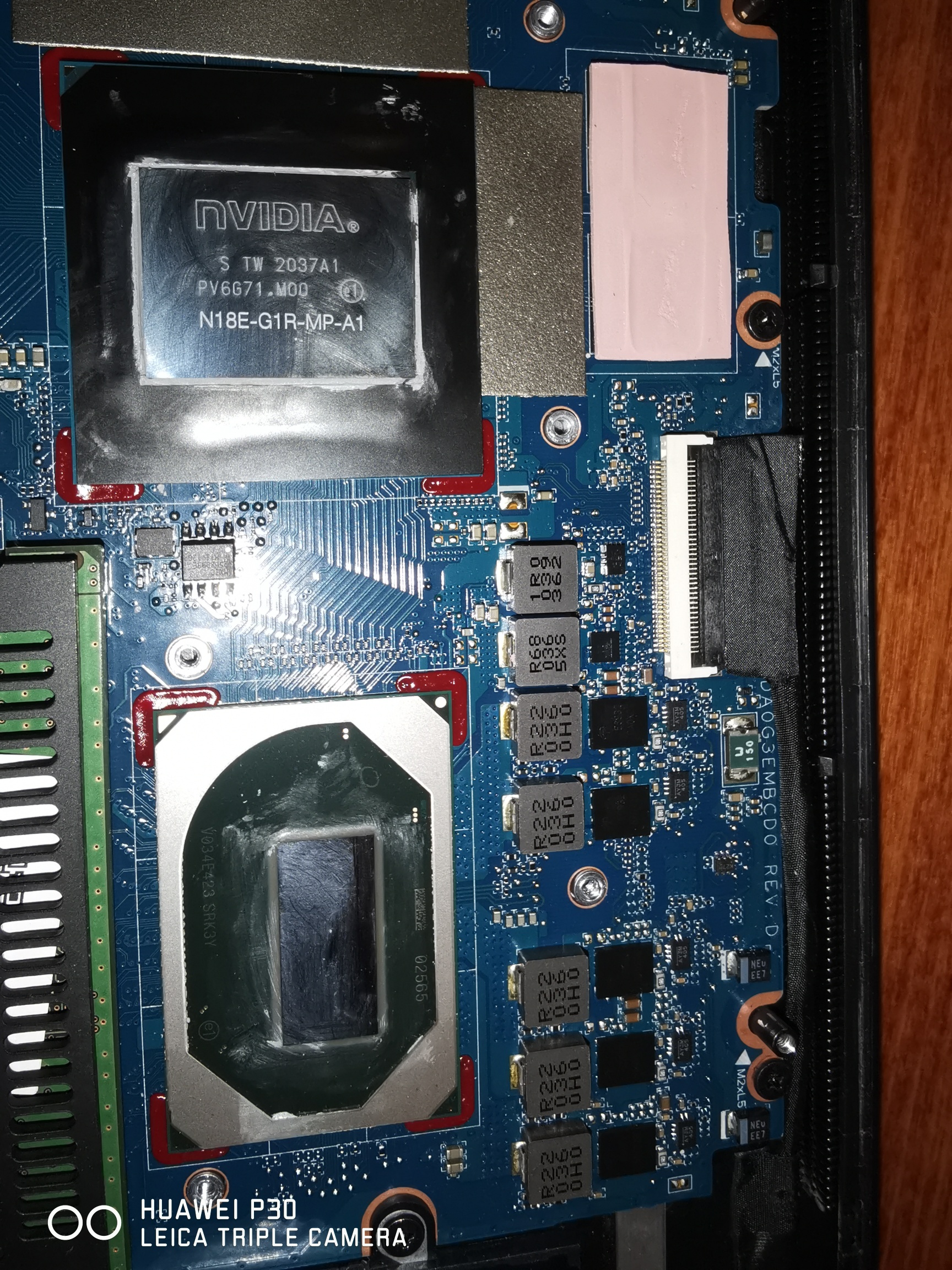

暗影精灵6  版号在图片里。解锁cpu降压隐藏,pl1 pl2 ,以及内存时序 倍频。想用3200内存。
自带bios烧录器备份

笔记本的CPU供电设计,,不适合调整电压提升性能,还有,我感觉支不支持高频率内存,取决于芯片组
作者: pansemo    时间: 2021-3-13 23:09
我的意思是调整内存的倍频。现在是2933,调整为3200。cpu隐藏调整,实际上bios已经解开了。就是原生的功耗太激进100多 W,和55W。实际上只有45W不会掉电

作者: 699999    时间: 2021-3-18 00:42
明天,看看,是否可以,insydeh20,等消息
作者: 699999    时间: 2021-3-18 14:50
要用高版本软件才能打开修改, 不去花钱买销售版本的AMIBCP肯定打不开

作者: 699999    时间: 2021-3-20 06:54
Insydeh20不难改隐藏。
作者: 699999    时间: 2021-3-20 09:36
pansemo 发表于 2021-03-18 18:18
已经试过。不可以。直接用替换模块也不可以。
大概要花2天时间pojie,隐藏菜单,稍等。
作者: 699999    时间: 2021-3-20 12:45
你的主板隐藏了,advance及chipset及security菜单吧
作者: 699999    时间: 2021-3-20 13:04
私信我,给邮箱,pojie了部分,
再反汇编验证过,等下你上机测测。

你的主板,加了供电管,想增加一相供电,要BIOS里,设置的,隐藏菜单里的,才有。
作者: pansemo    时间: 2021-3-30 16:01
我今天中午测试了。开机就自动恢复原来的bios。不知道这是什么机制。
作者: 699999    时间: 2021-3-31 16:21
带校验,
重新发一个,无校验的了,成功与否,不好说。
