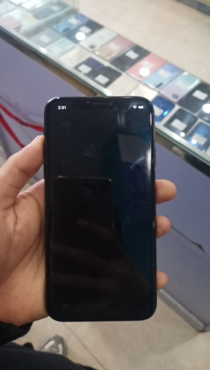

苹果x关机关不了

不能关机,开机键个音量下键一起按没反应,单独按有反应,分层以后发现中层掉点,五个连NFC相关的点。

按一下音量上,按一下音量下,再长按电源键!
作者: guangjun870    时间: 2021-3-28 10:45
拔掉电池还是不能关机吗
作者: LV社会人    时间: 2021-3-28 14:25
关机是不是会显示菊花图标,然后进桌面?
作者: 吴瘸腿    时间: 2021-3-30 16:21
LV社会人 发表于 2021-03-28 14:25
关机是不是会显示菊花图标,然后进桌面?
对,分层看到中层NFC那几个点掉了

这种直接中层补点贴合完事,x nfc那些点非常容易掉
