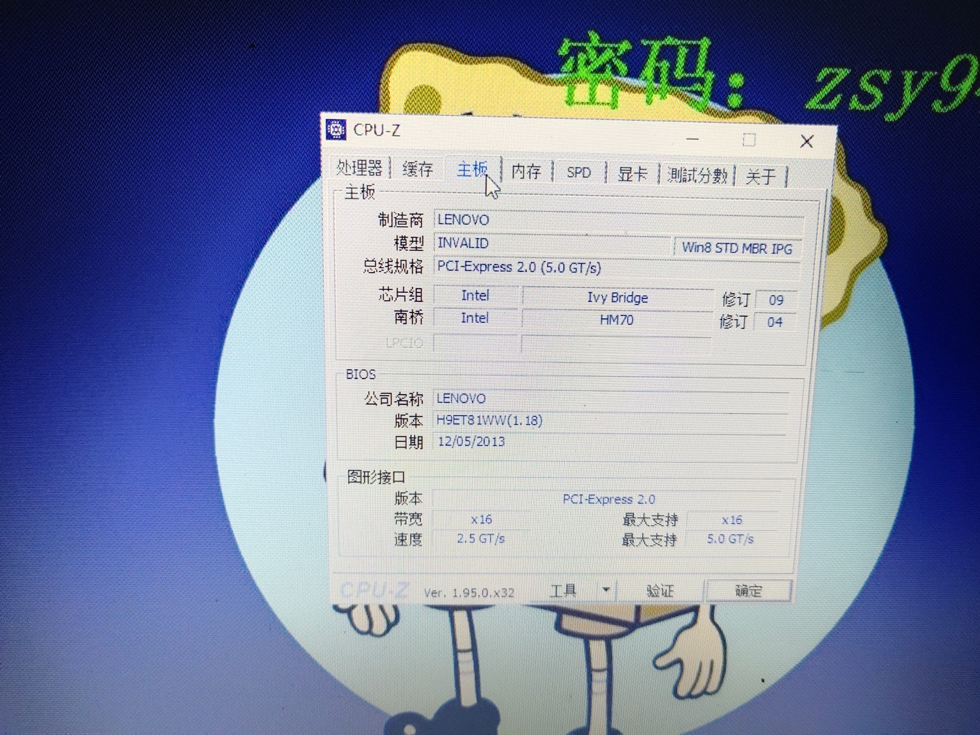

HM70主板 最高可升多少
作者: H55    时间: 2021-3-13 11:47
Hm70.     的桥没有搞头!会掉电的
作者: 不能再玩了    时间: 2021-3-13 15:18
1000M好像,之前给客户换了个i3   回去30分钟准时关机,百度一下 把钱给退了
作者: laq1357    时间: 2021-3-13 22:50
70好像最高B系列CPU了~上i3啥的 30分钟准掉电
作者: ZSY18270744727    时间: 2021-3-13 22:50
百度好像最高只支持 奔腾2030,想知道有没有更好一点的CPU
