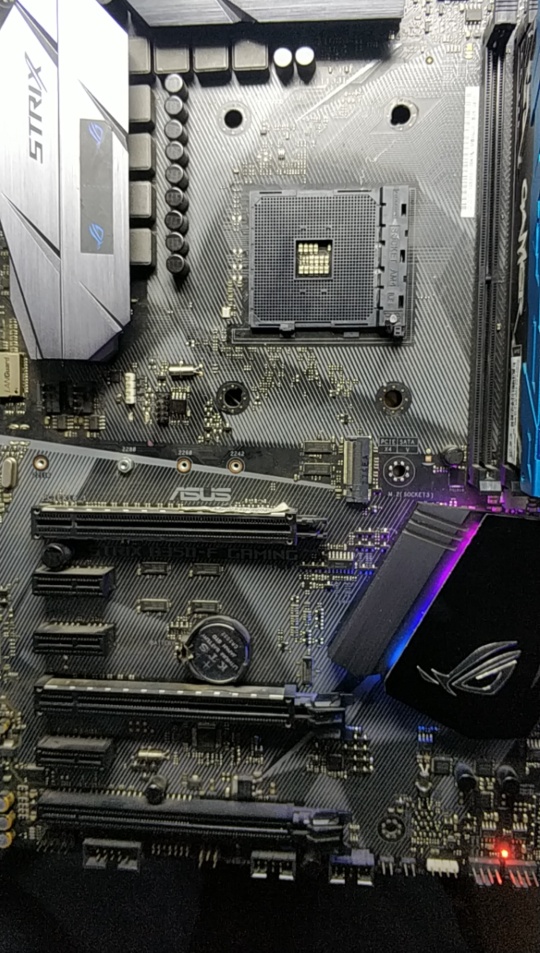

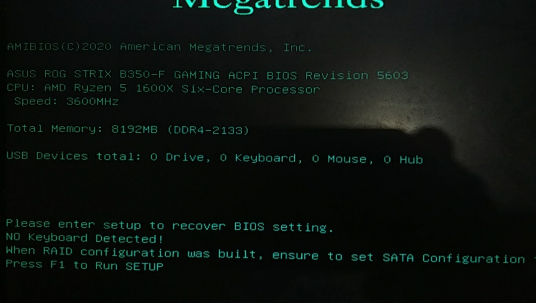

标题: 华硕b350f gaming点位图 [打印本页]
作者: 小阳电脑维修    时间: 2021-3-12 22:56
标题: 华硕b350f gaming点位图
今天接到一片主板华硕strix b350-f gaming  开机键盘可以亮灯,无显示。按键盘也可以重启。为什么知道主板重启了,一可以看显卡风扇,二可以示波器,三,主板诊断卡。按下关机键后,可以正常关机,就是无显示。打显卡插槽的i2c阻值无穷大,应该断线了。今天找了一下,还是没找到这个线路从哪里来的。应该是从CPU边上来的,所以看哪位有点位图,麻烦告诉我。
作者: 小阳电脑维修    时间: 2021-3-13 03:42
拿出500%的耐心,终于亮机了。色彩不对,是我的显卡问题。休息了
作者: 迎空    时间: 2021-3-13 17:57
是什么问题
作者: 小阳电脑维修    时间: 2021-3-13 22:25
迎空 发表于 2021-03-13 17:57
是什么问题
就是识别显卡的那两根线,有问题
作者: ck0528    时间: 2021-3-13 22:30
一点点跑的么。。。
作者: test77885    时间: 2021-3-14 00:43
牛批,这种信号也测的出来,真是细心!
作者: 小阳电脑维修    时间: 2021-3-14 08:29
ck0528 发表于 2021-03-13 22:30
一点点跑的么。。。
对着别的品牌的图纸,只要跑这个关键点。
作者: ck0528    时间: 2021-3-14 21:29
小阳电脑维修 发表于 2021-03-14 08:29
对着别的品牌的图纸,只要跑这个关键点。
厉害,细心
