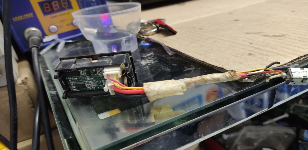

就是图中的这个设备。可以用来看“只有typec接口”的笔记本的电流的
作者: 下个路口!见    时间: 2021-3-12 22:38
电压电流二合一表,按这个思路去搜索,红色数字==电压,蓝色数字==电流
作者: 竟Sr谁伴我闯荡    时间: 2021-3-12 23:01
这个要自己改装的喔  typec加上一个数显的显示屏就可以看开机电流了
作者: chenlin189    时间: 2021-3-12 23:32
这个是typec电源适配器+电压电流表改装而来,实地学员个个都知道的,不会的话,哥教你,免费的

作者: lajidong    时间: 2021-3-13 10:36
其实就是Type-C适配器加装电压表与电流表。电压表是并接在输出,电流表是串接。这种数显的表头自身还需要供电,一般是5V供电,所有还要加装个5V适配器

先买联想的typec适配器,和4位的电压电流表

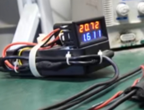

作者: 绝世无双丶    时间: 2021-3-13 16:27
这个很简单,我自己做了2个,5v供电变压器可加可不加

作者: pxlx    时间: 2021-3-13 18:05
搜 SW3518S 多协议快充模块
不需要另外加装5v,本身显卡表就有20v转换工作,n年前都做过,电源+显卡表就ok了

作者: anyone    时间: 2021-3-14 00:24
不就是个电源吗,接了个电压/电流表,上面显示的电压是20.几伏,电流是1.6A多

作者: 康师傅吗    时间: 2021-3-14 08:43
老斯的图,typtc适配器+电流电压表头
用一个几块钱的4v到30v降压5v输出模块更好
