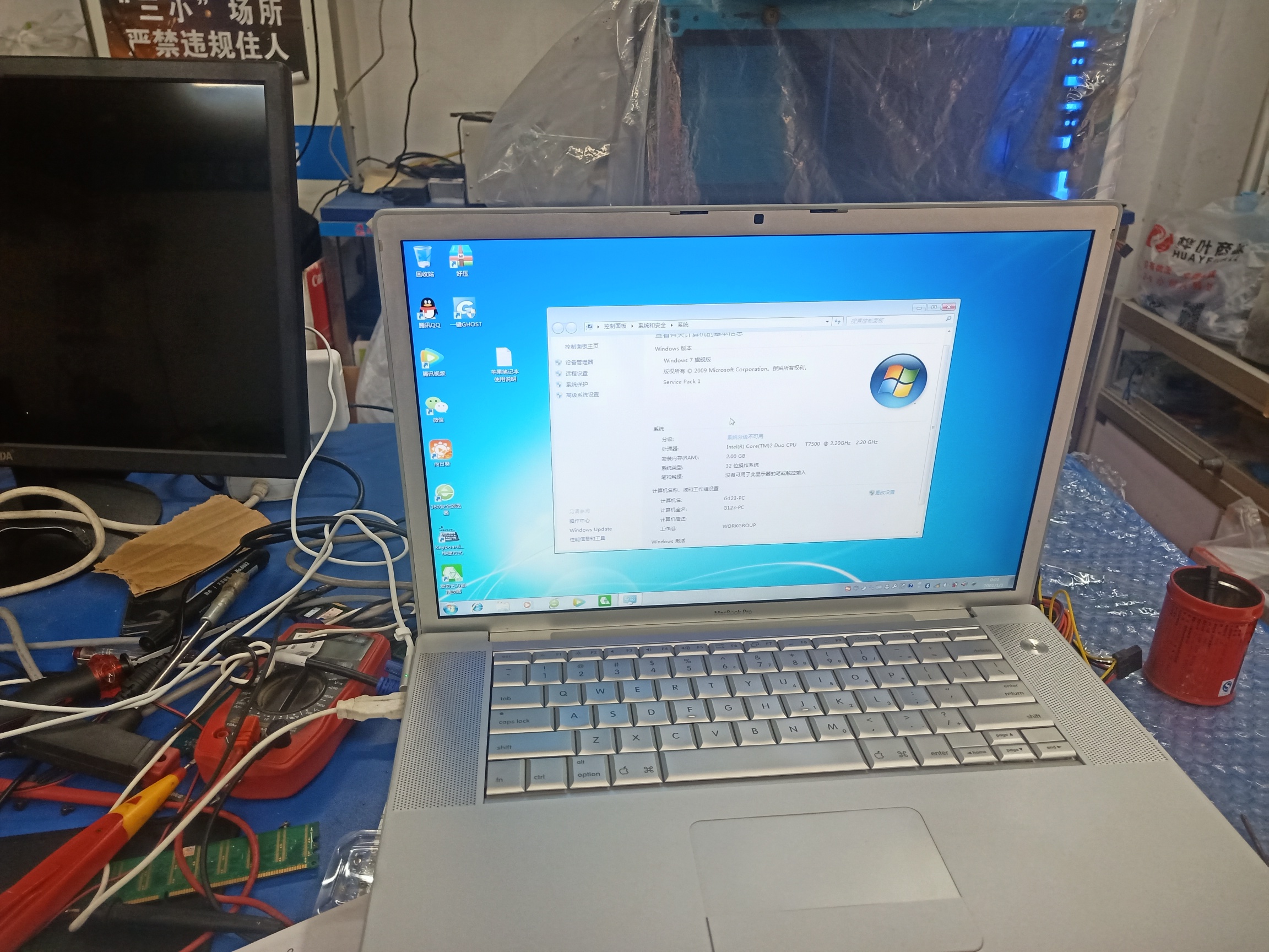

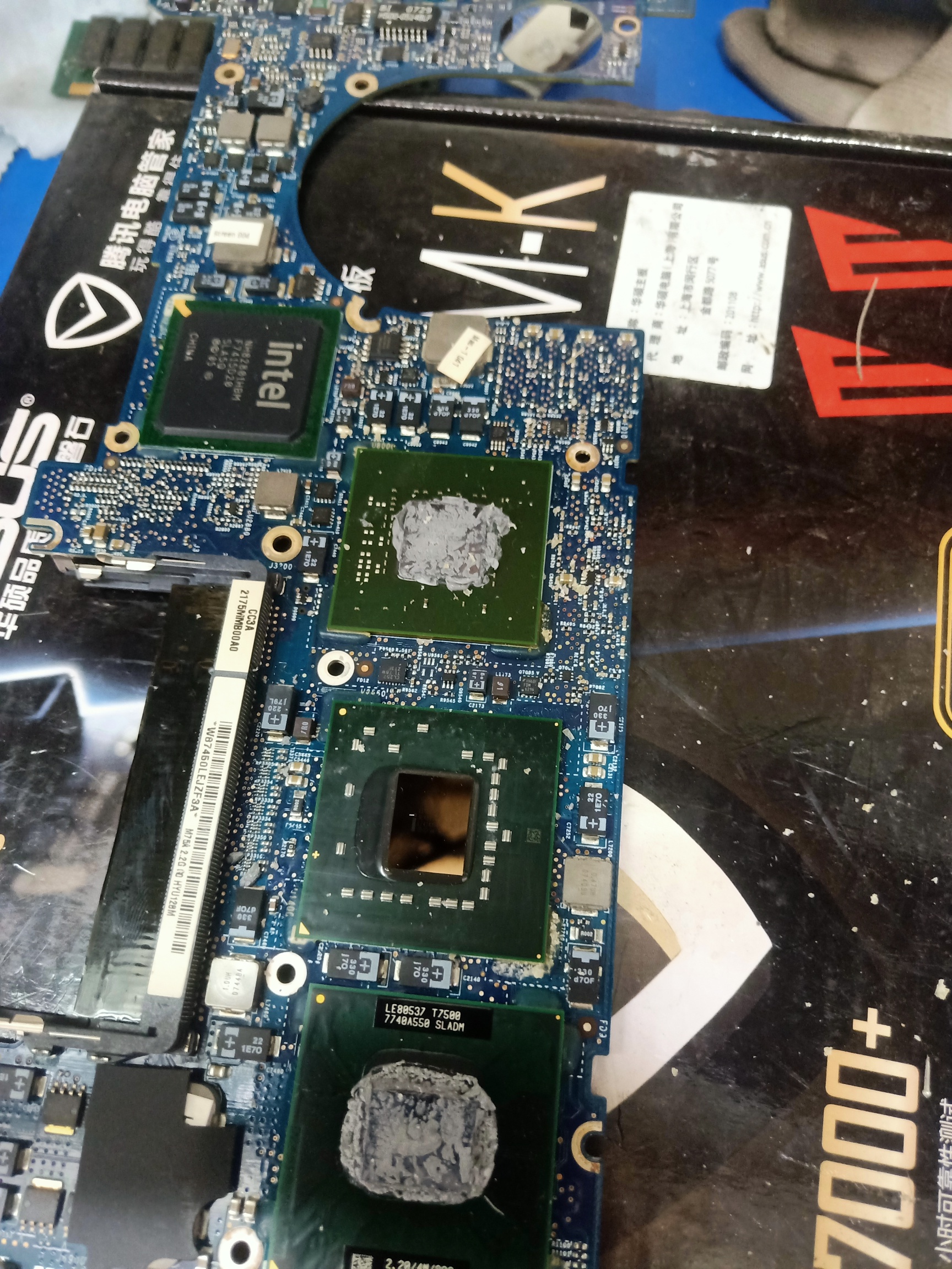

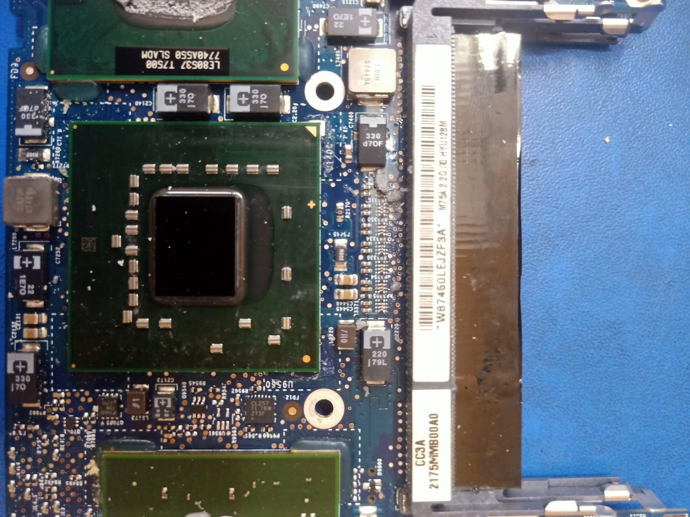

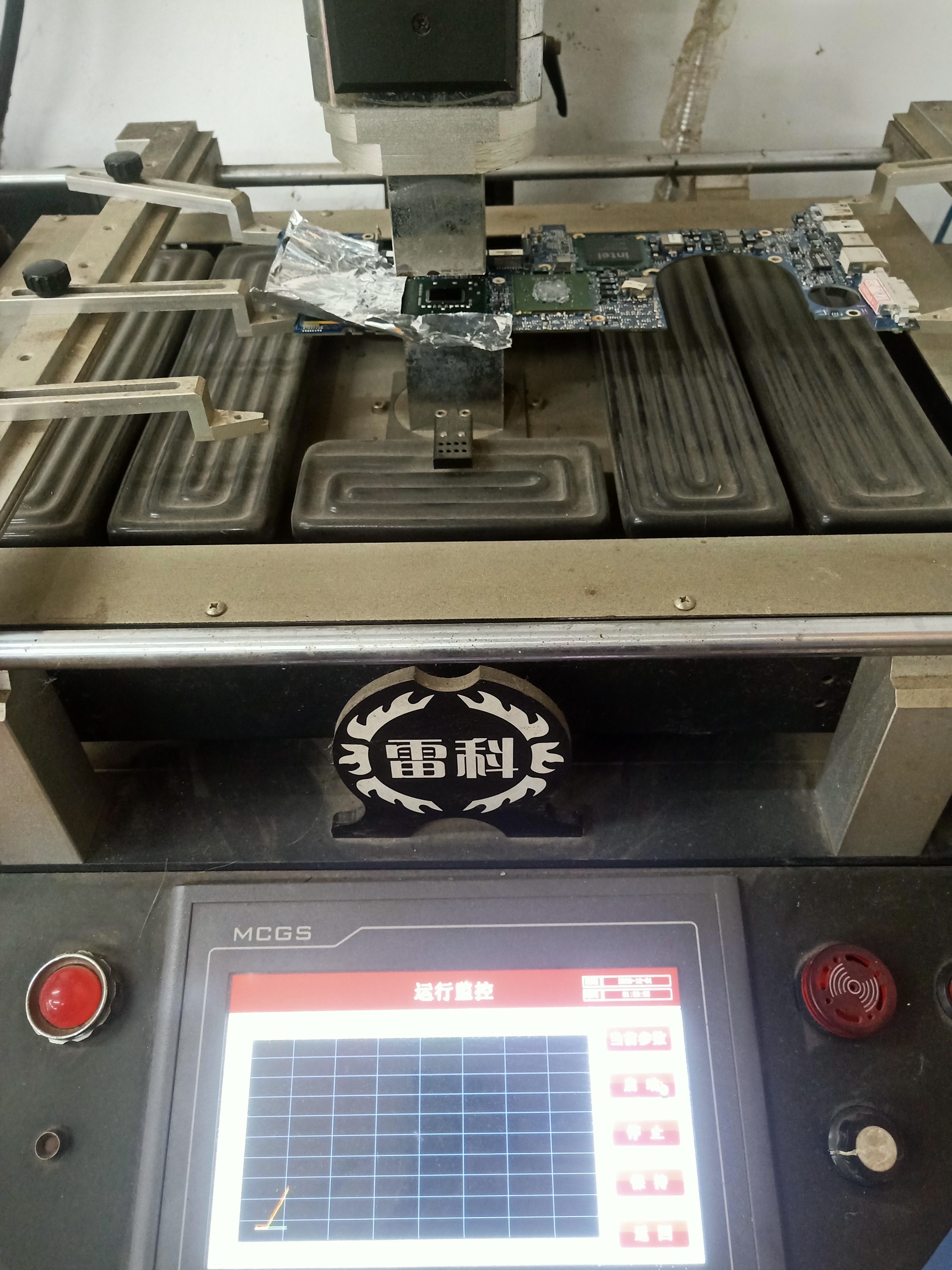

第一次拆机修苹果笔记本,原本想加焊显卡,除胶除出了一大半,后来才发现是北桥。晕,那就想先加热北桥吧,反正是加焊下而已。
确实意外!!!
作者: linhuancheng8    时间: 2021-3-12 18:19
传说中的歪打误撞,但不知什么为何?

显卡也受热了,北桥坏的还是很少

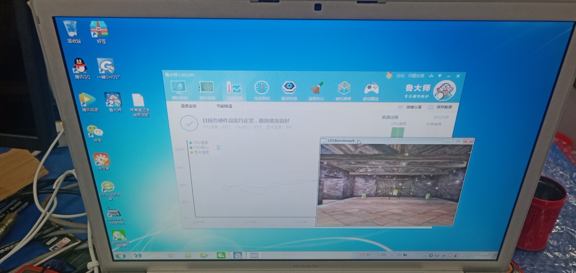

其实你加焊北桥的时候 显卡受热了 你烤机看看

可能不稳定哦,过一段时间可能又会不行了
作者: 才毕业    时间: 2021-3-14 19:41
返修机器以后会 还是给加焊显卡
作者: 我是胡连军    时间: 2021-3-14 19:50
用不了几天,还会返修,板子加热了,显卡也受热了,暂时好了而已。
作者: 半路上遇上你    时间: 2021-3-15 17:56
我前段也修过这个,加焊显卡好了,没多久返回来了,把钱退给客户了,用不住
