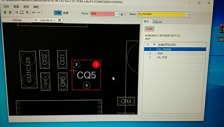

请问CK_PD#这个代表什么意思?
还有就是CK_PSON#这个信号是连在CQ5的1脚也就是基级,应该是要有1v左右的,但是实测是0.04,几乎没有。主板就点不亮,然后我拿镊子短接2脚E级和3脚C级,再放开模拟一次高低高,主板就亮了。问题现在不知道为什么1脚会没电压,没有电路图不知道前级都是些什么。只有点位图。请问主板上还有什么电压是会高低高跳变的?并且电压要在1.0-2.5之内的?
请教了,求大佬。
作者: 孤岛空心脆    时间: 2021-3-12 17:16
这里搞错了,我把它当成三极管来写了。这是个mos,C就是D,B就是G,E就是S

意思就是低电平有效
