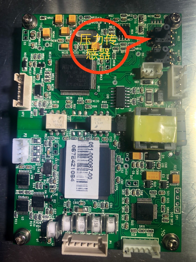

监护仪开机都正常。故障现象就是按测试血压键气泵不工作,经过测量所有供电都正常,问题出在压力传感器上,更换后一切正常。

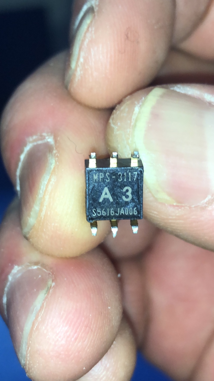

压力传感器型号是A3

和普通电子血压计的型号通用吗?
作者: xueer888    时间: 2021-5-11 16:08
悠然品茗 发表于 2021-05-10 13:48
和普通电子血压计的型号通用吗?
同型号血压仪可以通用。
作者: 悠然品茗    时间: 2021-5-12 09:20
xueer888 发表于 2021-5-11 16:08
同型号血压仪可以通用。
谢谢您的回复。
