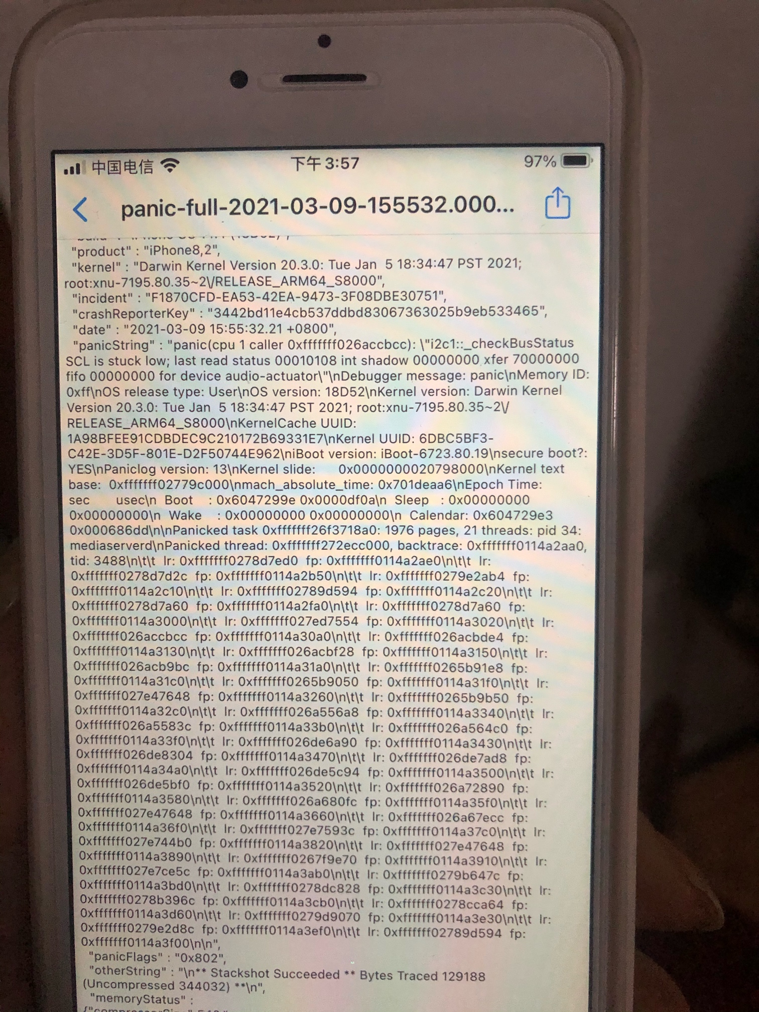

重启之前时候声音和震动没有  有时候声音震动正常,看了分析数据 CPU1 I2C1 等等 音频icI2C1 二个脚阻值正常  没有思路了
作者: kingabc    时间: 2021-3-14 17:15
码片有问题吧
作者: exe80901    时间: 2021-3-14 22:01
两小音频 充电管,u2,一套换
