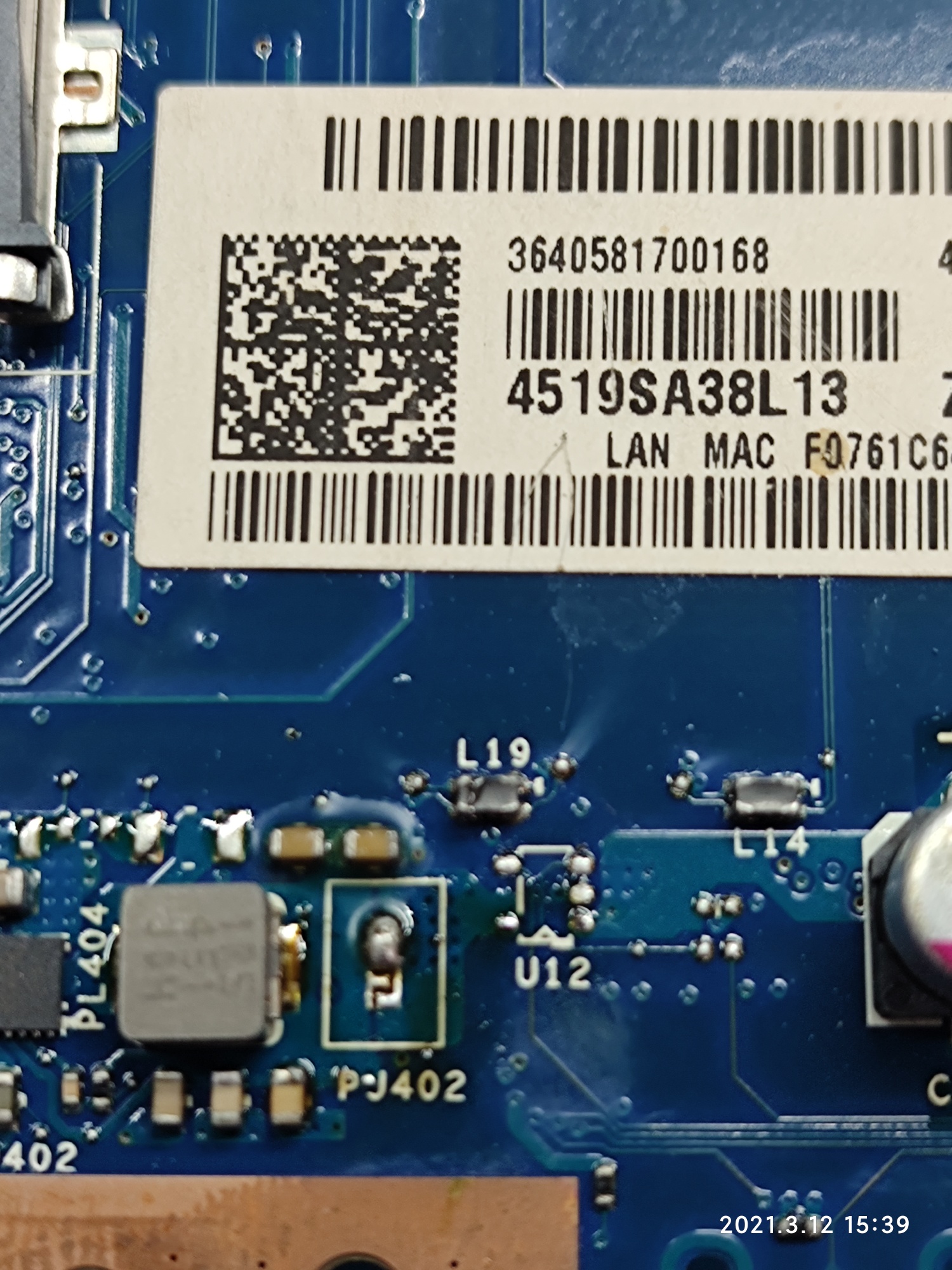

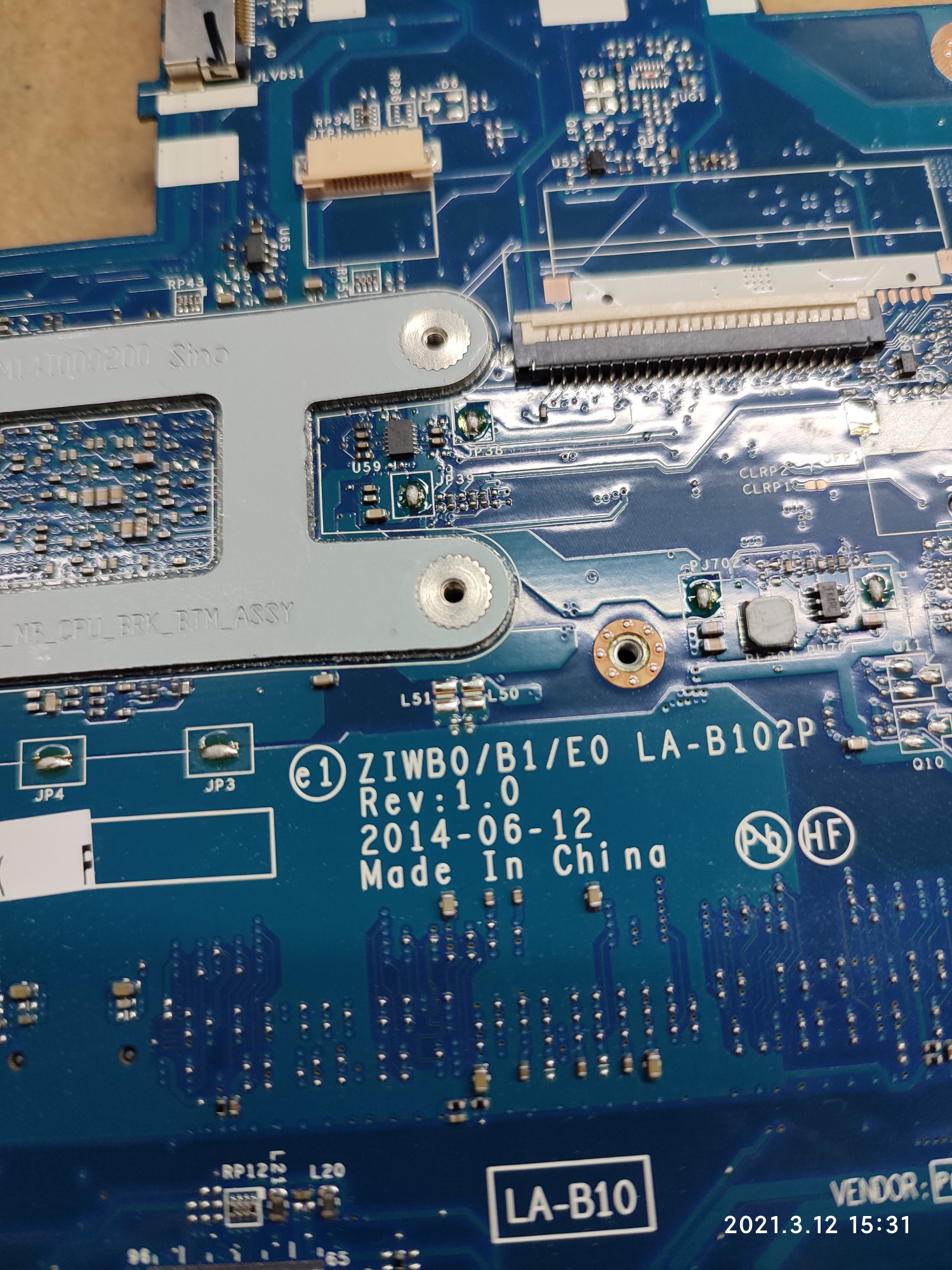

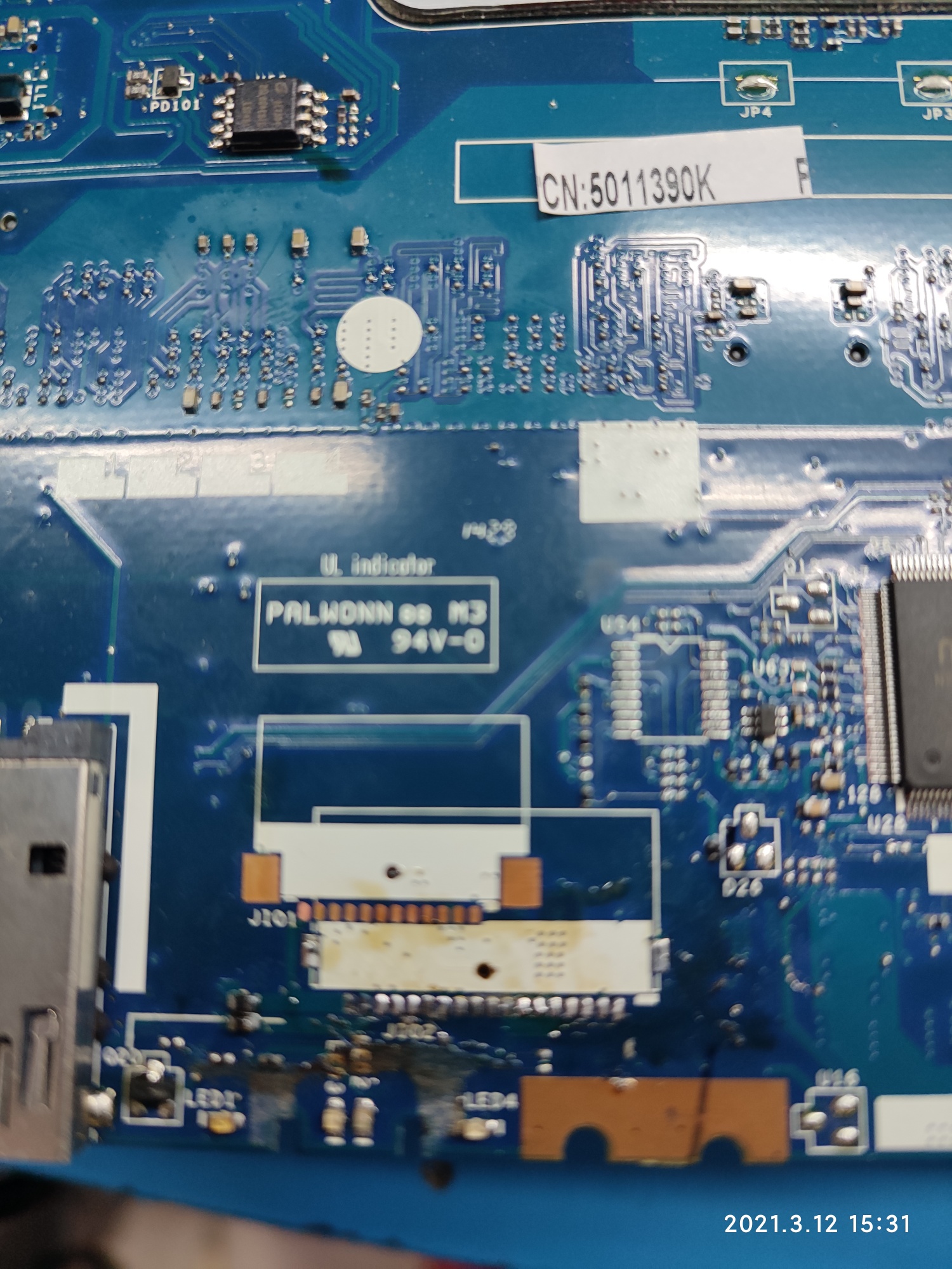

B40-30的板装到e40-30机子上,板号一样,但usb小板接口位置不一样,要改接口和加装l19,不加l19,小板usb接口上,有一个口会用不了

在元主板的、预留基础上、增加的?usb ?
