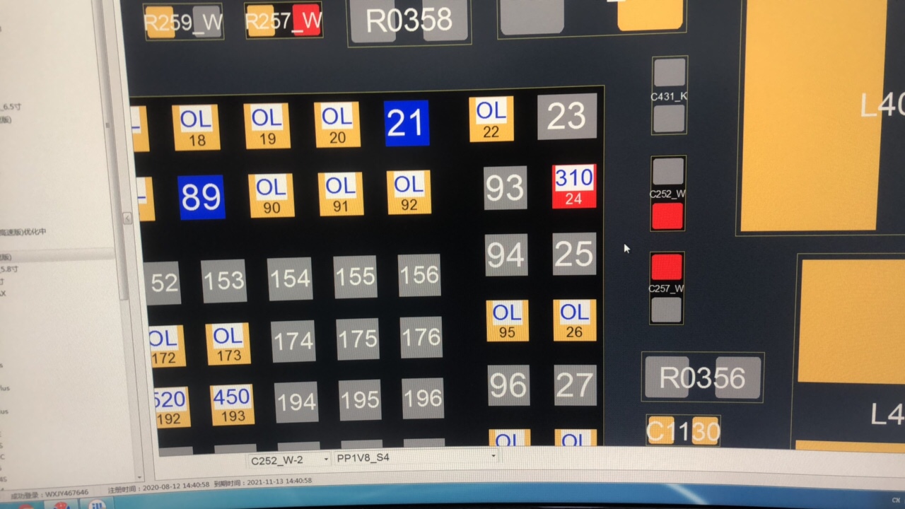

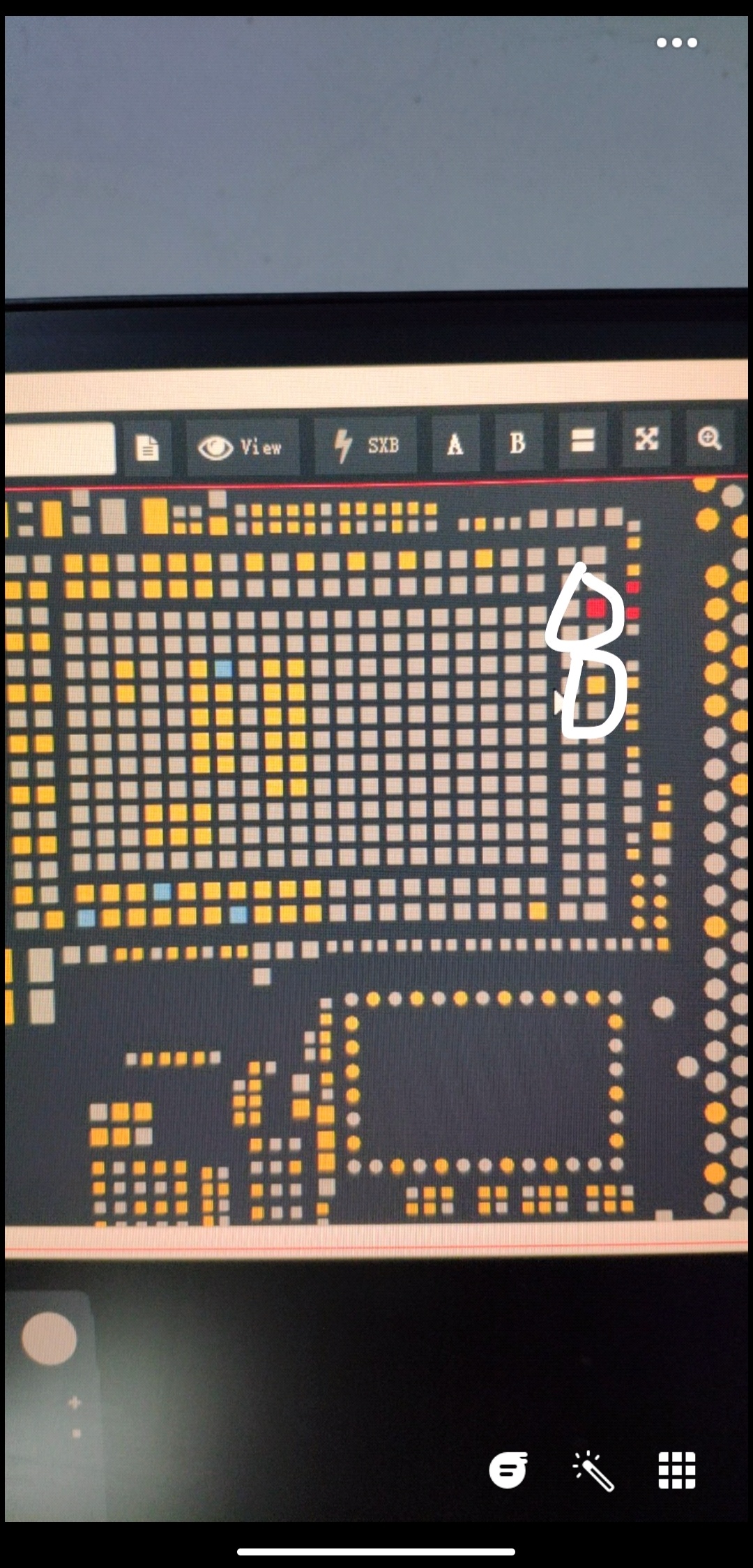

我把WiFi芯片拆下来单独测芯片上的这两个点,都是1欧左右,请问这正常吗?哪位正在修11pro的帮忙测一下WiFi这两个点吧,谢谢了,外围有件可以测到的

好,谢谢了,我这个开机后电流高,息屏后有400毫安,摸起来就是WiFi这里发热

主板混混 发表于 2021-03-12 22:09
兄弟,不是这里啊,是底部,挨着中框附近的两个点,这边就这两三个点,其他的都是地
作者: zsctyh    时间: 2021-3-15 11:59
都是ol不是1欧哈

作者: 花花火火    时间: 2021-3-16 08:05
zsctyh 发表于 2021-03-15 11:59
都是ol不是1欧哈
哦,谢谢了兄弟

作者: LV社会人    时间: 2021-3-28 14:29
这两是天线,正常的
作者: 花花火火    时间: 2021-3-29 08:29
LV社会人 发表于 2021-03-28 14:29
这两是天线,正常的
嗯嗯,找人帮我测了,确实是1欧
