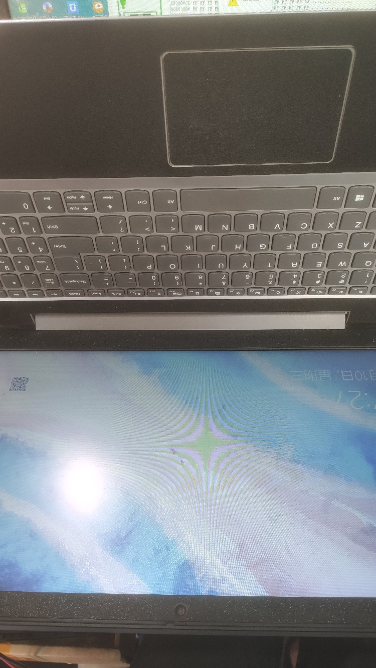

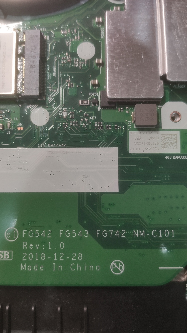

标题: NM-C101主板工厂版程序,秒亮。 [打印本页]
作者: 1779195087    时间: 2021-3-10 17:32
标题: NM-C101主板工厂版程序,秒亮。
全网首发。
作者: 1779195087    时间: 2021-3-10 17:33
本帖最后由 天意wx 于 2021-3-10 20:13 编辑
测试好好好好的,求加分,没分了。楼主上传,别人未测试,下载测试正常的记的留言反馈     -版主留
NM-C101 .bin
8 MB, 下载次数: 575, 下载积分: 下载分 -2 分, 下载 1 次
作者: lee1988    时间: 2021-3-10 22:05
感谢分享,经验很重要
作者: weitech    时间: 2021-10-26 22:56
BIOS 昰 好 的。
