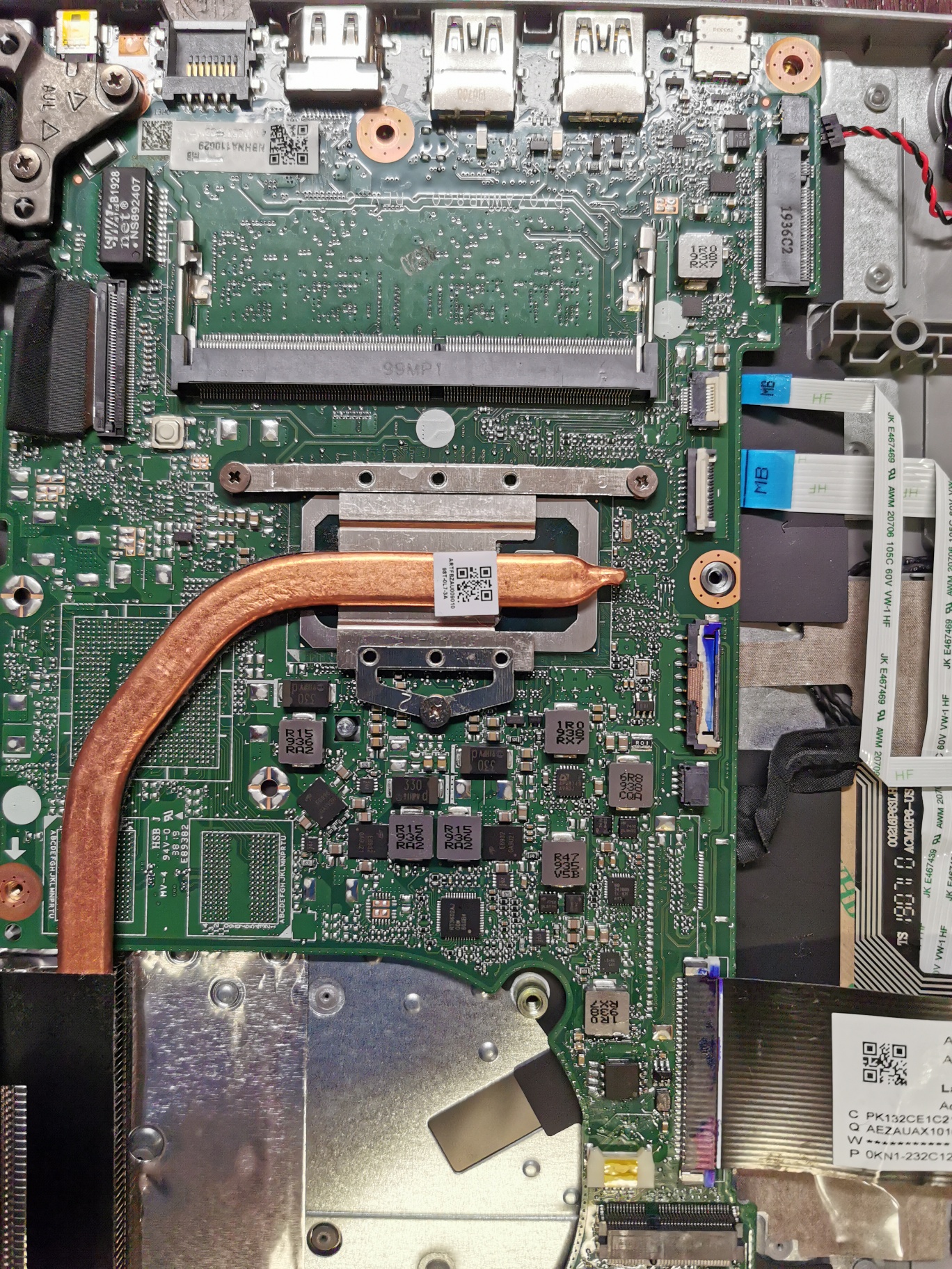

Acer 10代CPU的本,开机不断重启不显,但是接上HDMI却可以正常点机器亮屏幕,开机进入系统都非常,啥原因呢?型号明天补充,不在身边。

换屏试过么??????

个人觉得和CPU 有关,先拆下来重植一下。

是不是显卡驱动问题

我想先试试刷下BIOS

型号 Aspire A515-54,版号DA0ZAWMB8G0 REV:G 集显,现在连hdmi也不显示了

最后还是刷BIOS好了
