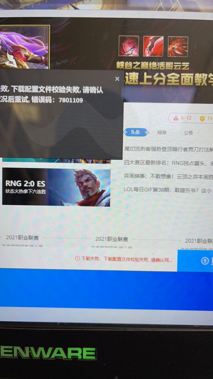

一台外星人的笔记本,安装英雄联盟报错,有没有人遇到过

作者: lee1988    时间: 2021-3-9 21:31
重装系统试试看
作者: rimnmgds    时间: 2021-3-10 14:54
lee1988 发表于 2021-3-9 21:31
重装系统试试看
系统早装过了。 内存,硬盘,bios都搞过了

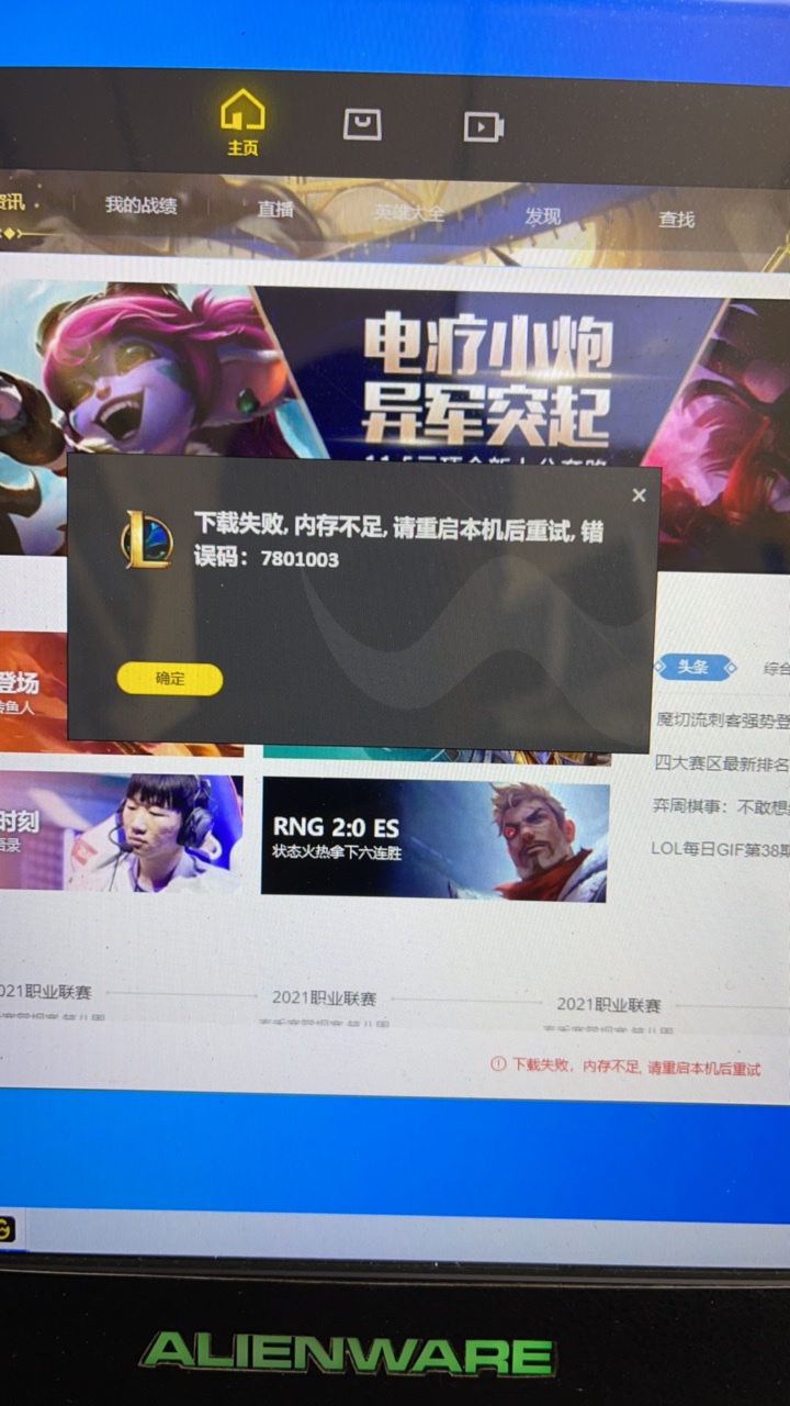

作者: 陈先生电脑科技    时间: 2021-3-12 07:14
不是提示内存不足么?你下载哪个盘了,你看下是不是硬盘容量不够了    下载到安装基本上要20g左右

作者: sunground    时间: 2021-3-22 11:56
遇到过一样的问题!最后更换固态硬盘解决问题!

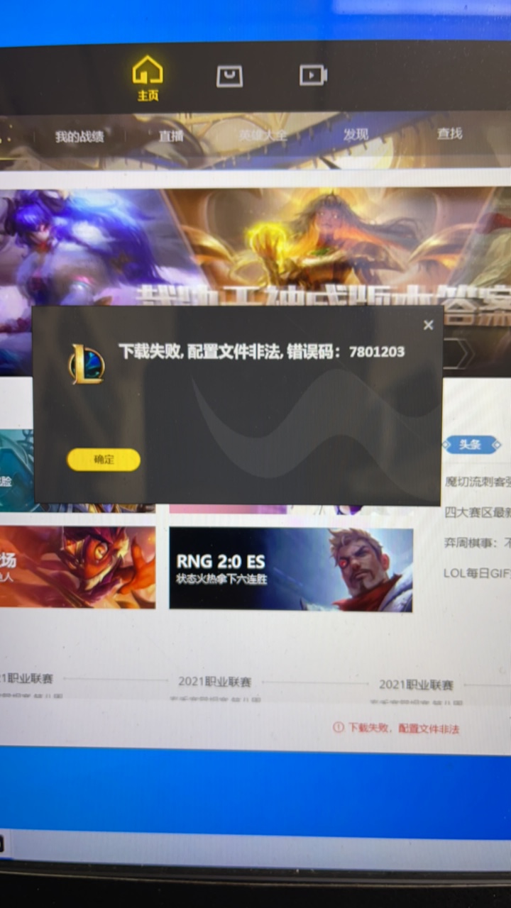

作者: 930398298    时间: 2021-3-26 15:42
卸载 然后删除原安装路径 换一个盘符安装
