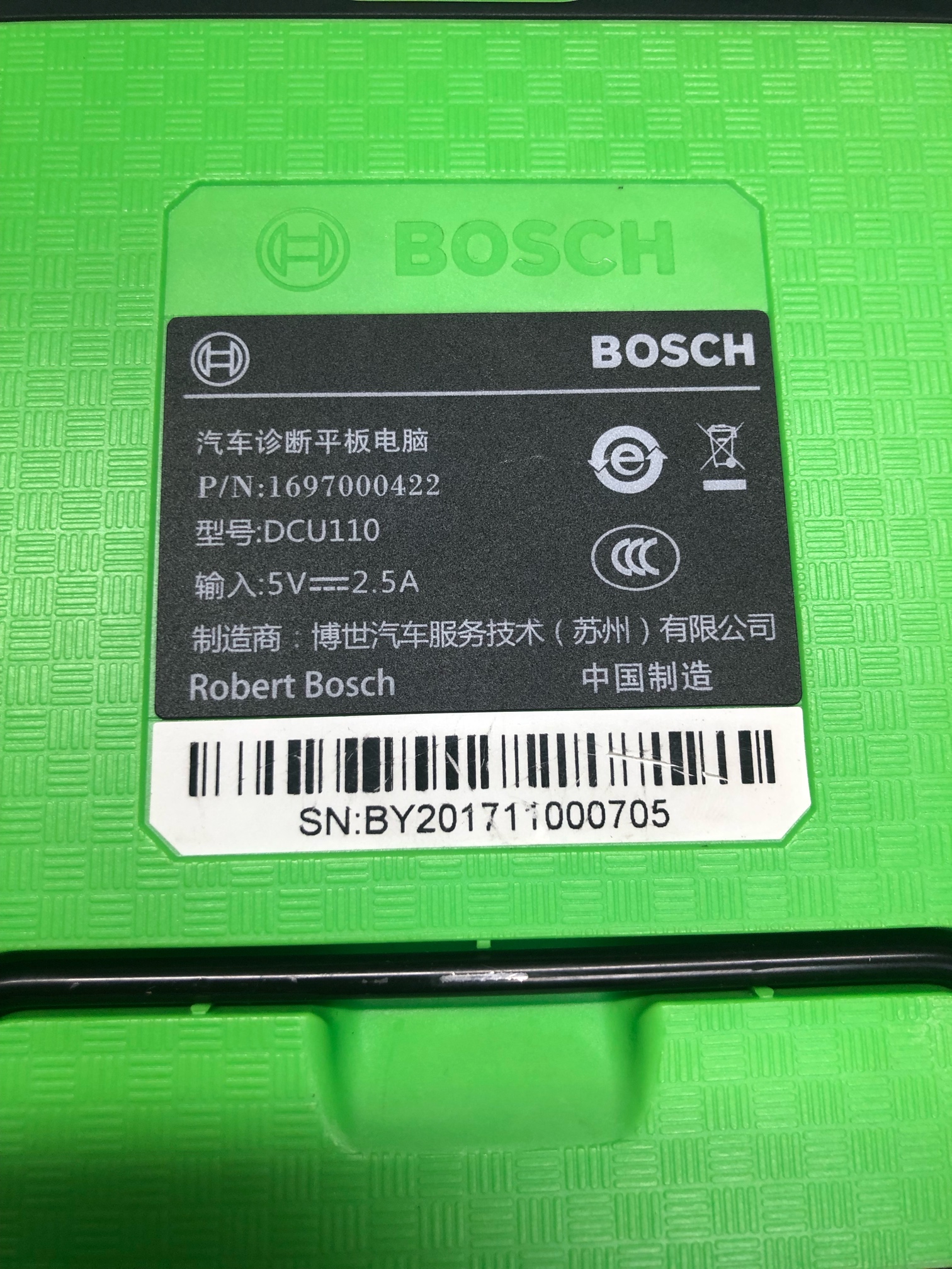

标题: 博世汽车诊断平板电脑:硬盘故障怎么解决

先看能不能认到硬盘?这个机子可以硬装W10

作者: fdgdsdsadsaf    时间: 2021-3-8 22:03
可以认到硬盘    估计就系统问题

作者: 郭堂伟    时间: 2021-3-9 09:54
fdgdsdsadsaf 发表于 2021-03-08 22:03
可以认到硬盘    估计就系统问题
系统怎么刷

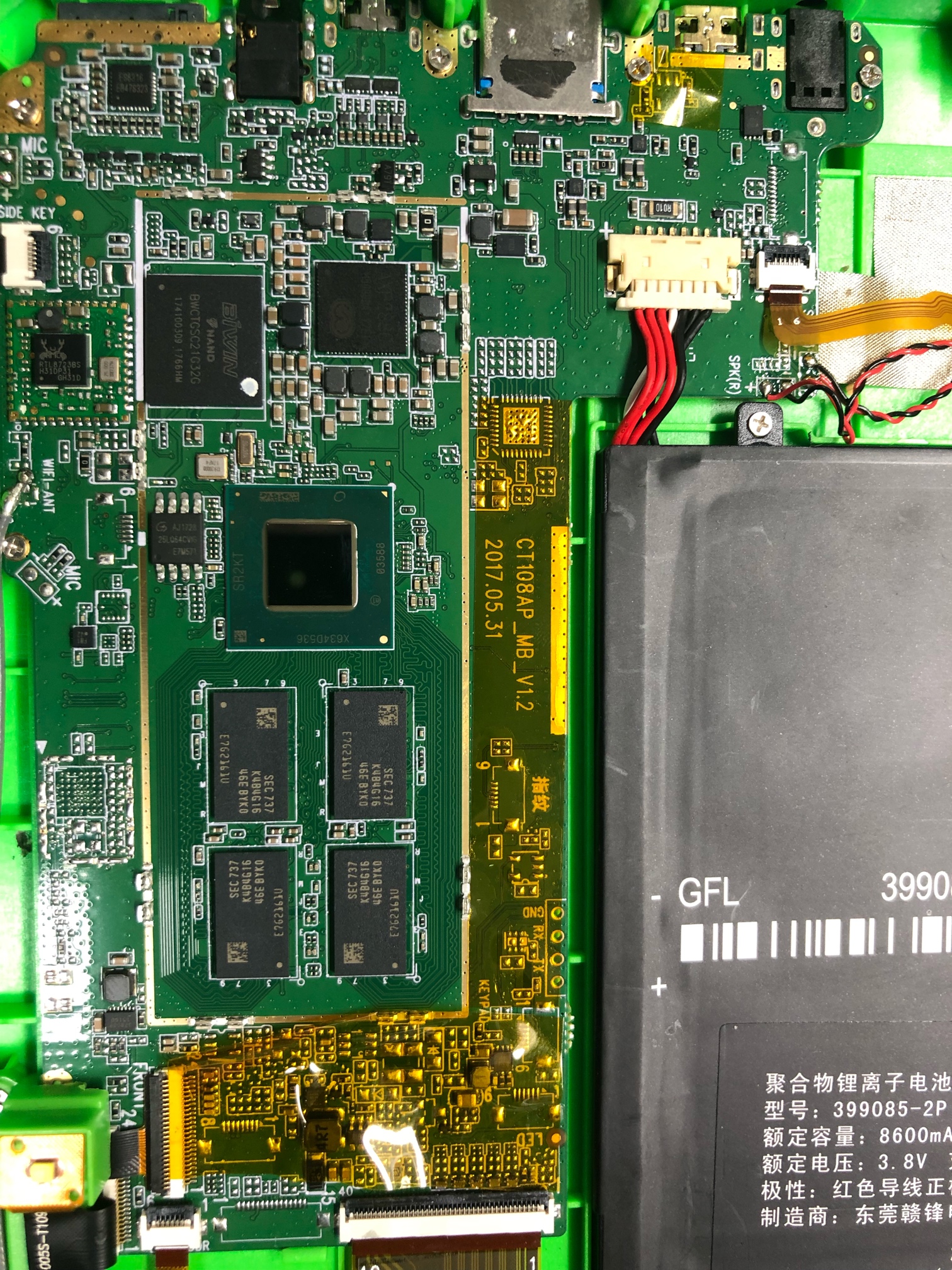

作者: 维客电脑    时间: 2021-3-11 07:38
系统问题,以前有个中柏安卓win8.1双系统的平板,升级完板载硬盘,由于没有系统,开机后和你这个情况一样。最后找了个酷比魔方的安卓系统刷进去了

作者: laq1357    时间: 2021-3-11 08:40
这东西好像就得返厂修,刷专用系统,含专用软件那种,不然这玩意有啥用

作者: coke861123    时间: 2021-3-12 00:14
装32位的uefi启动的win8,win10,,32位
作者: 无边思绪    时间: 2021-3-12 01:33
这个Cpu对64支持似乎有问题。
建议刷32系统  但是驱动也确实不好解决
