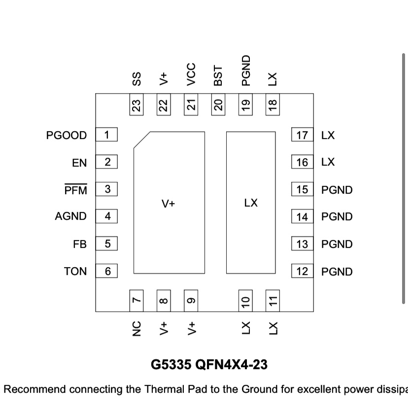

作者: 綤爺    时间: 2021-3-8 20:52
按丝印搜 是这个吗
G5335_GMT.pdf
65.53 KB, 下载次数: 0, 下载积分: 下载分 -2 分, 下载 1 次

作者: 吉莉    时间: 2021-3-9 05:33
这个和8713  一样的
