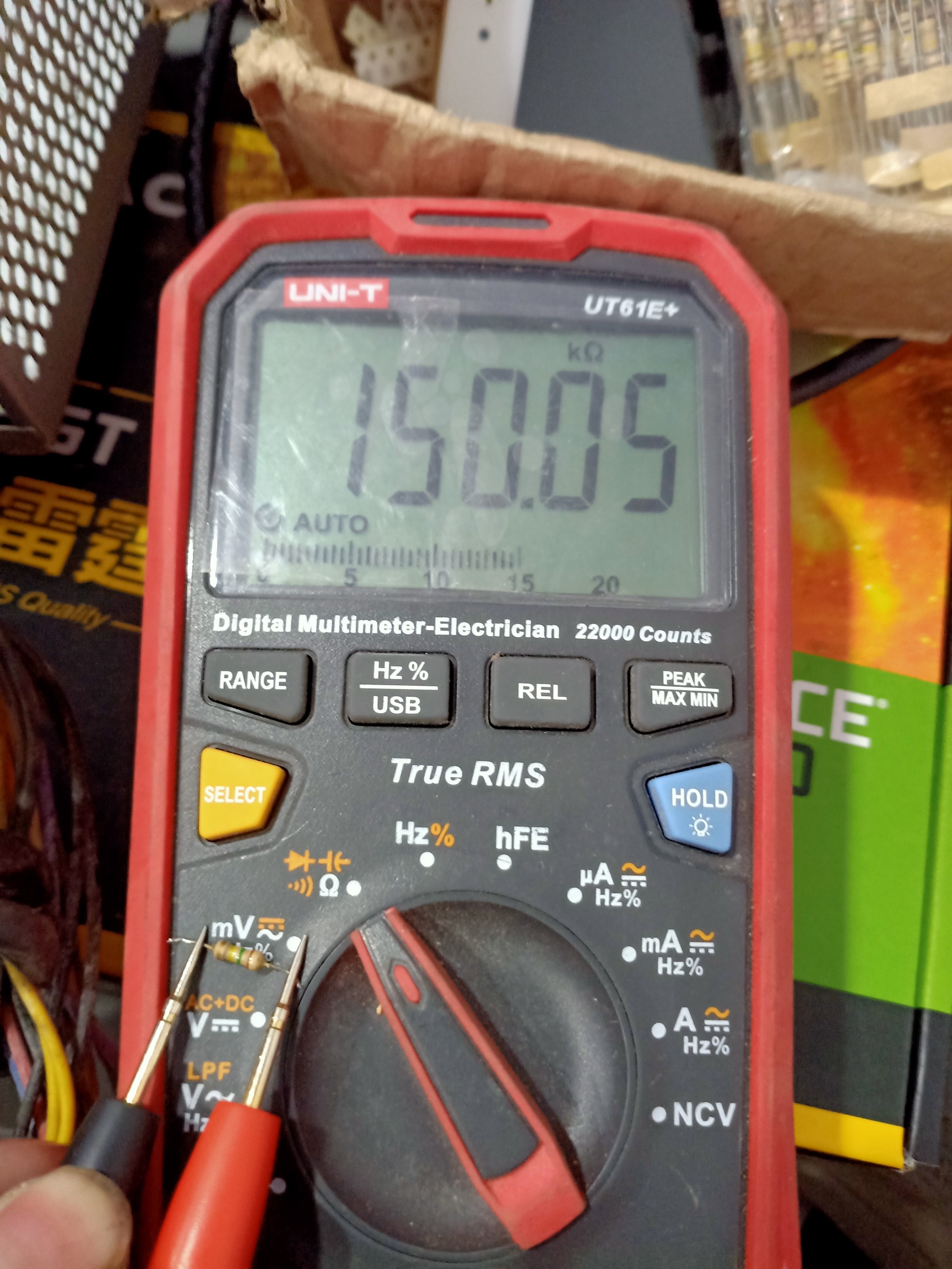

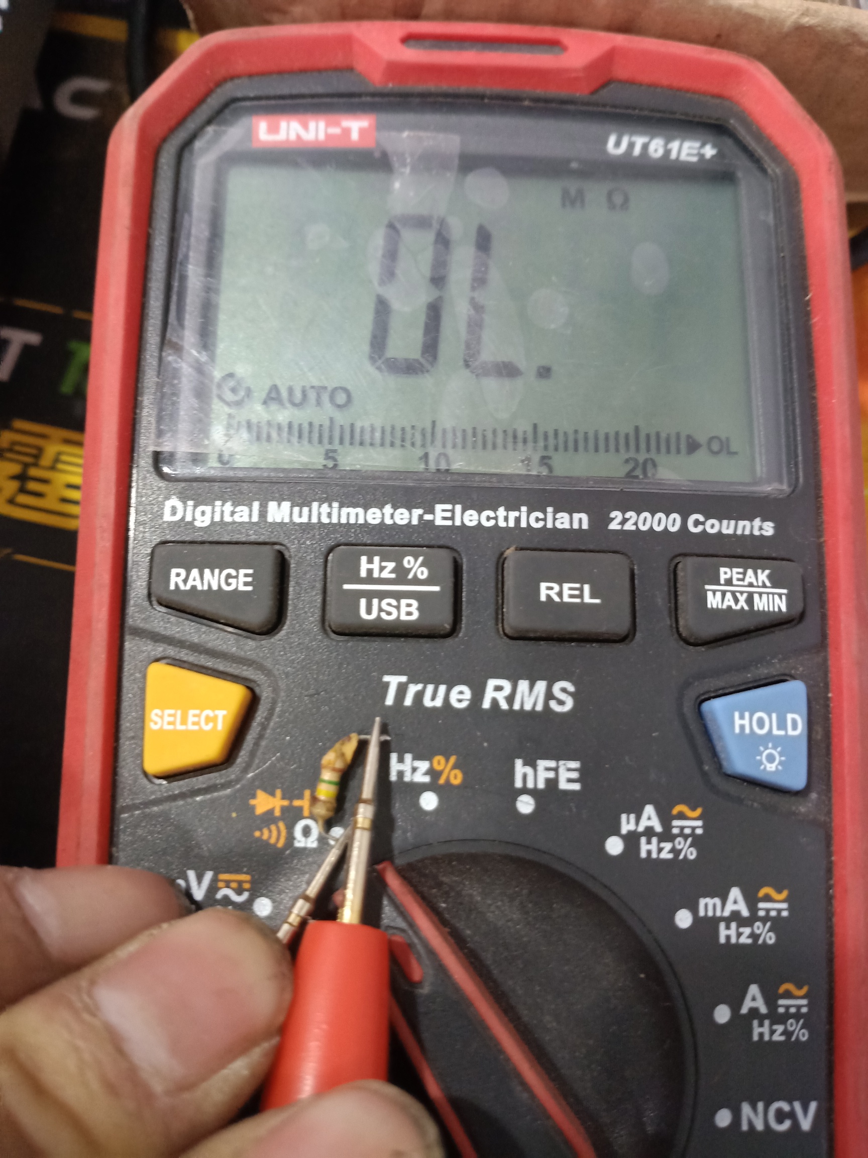

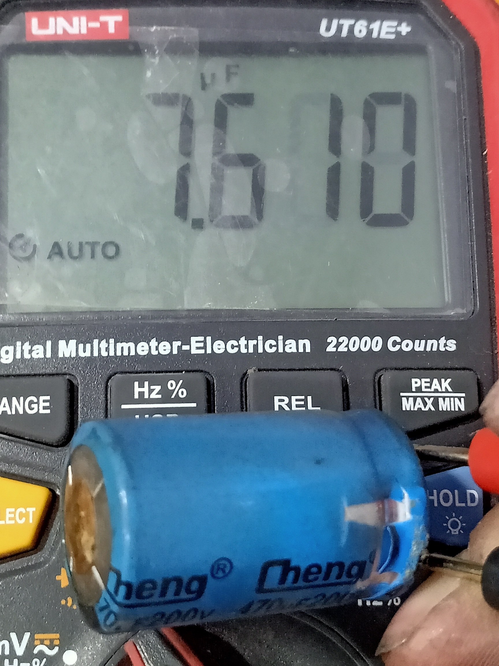

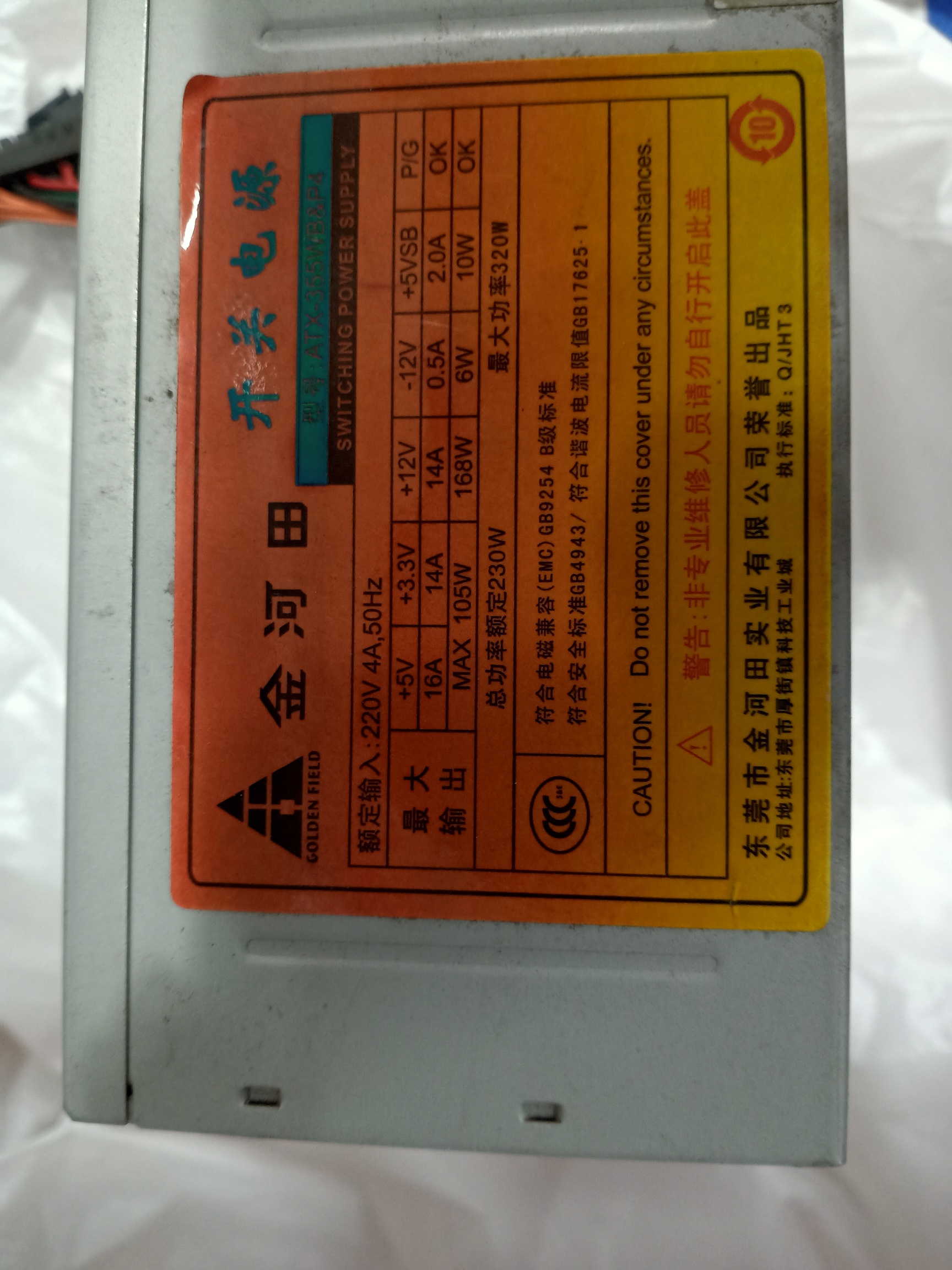

金河田230w电源,扼流圈是纯铜的有一定维修价值。有电压输出正常不能带负载,换掉变质300v电容 平衡电阻修复

电解电容看了漏电严重,几百微法的容量还只有7点几了。平衡电阻也烧断了1个。谢谢分享。

平衡电阻也要换
