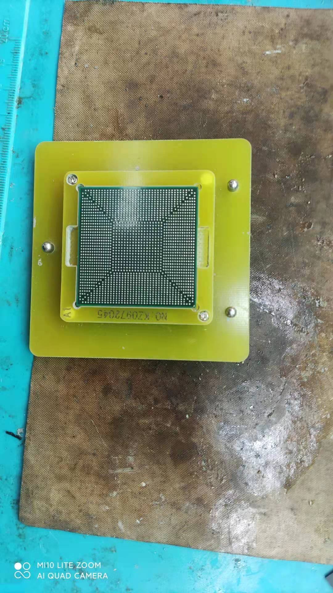

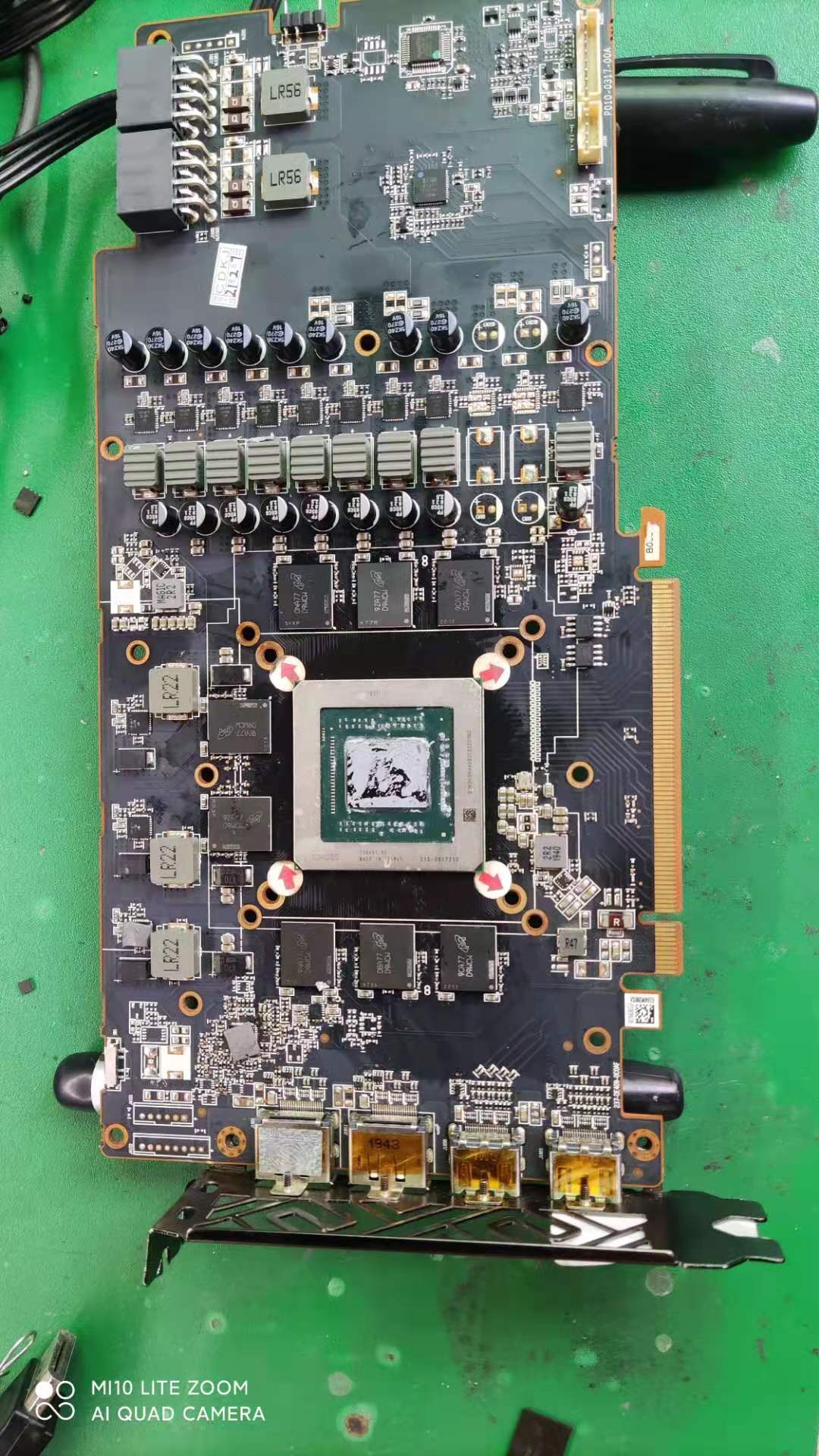

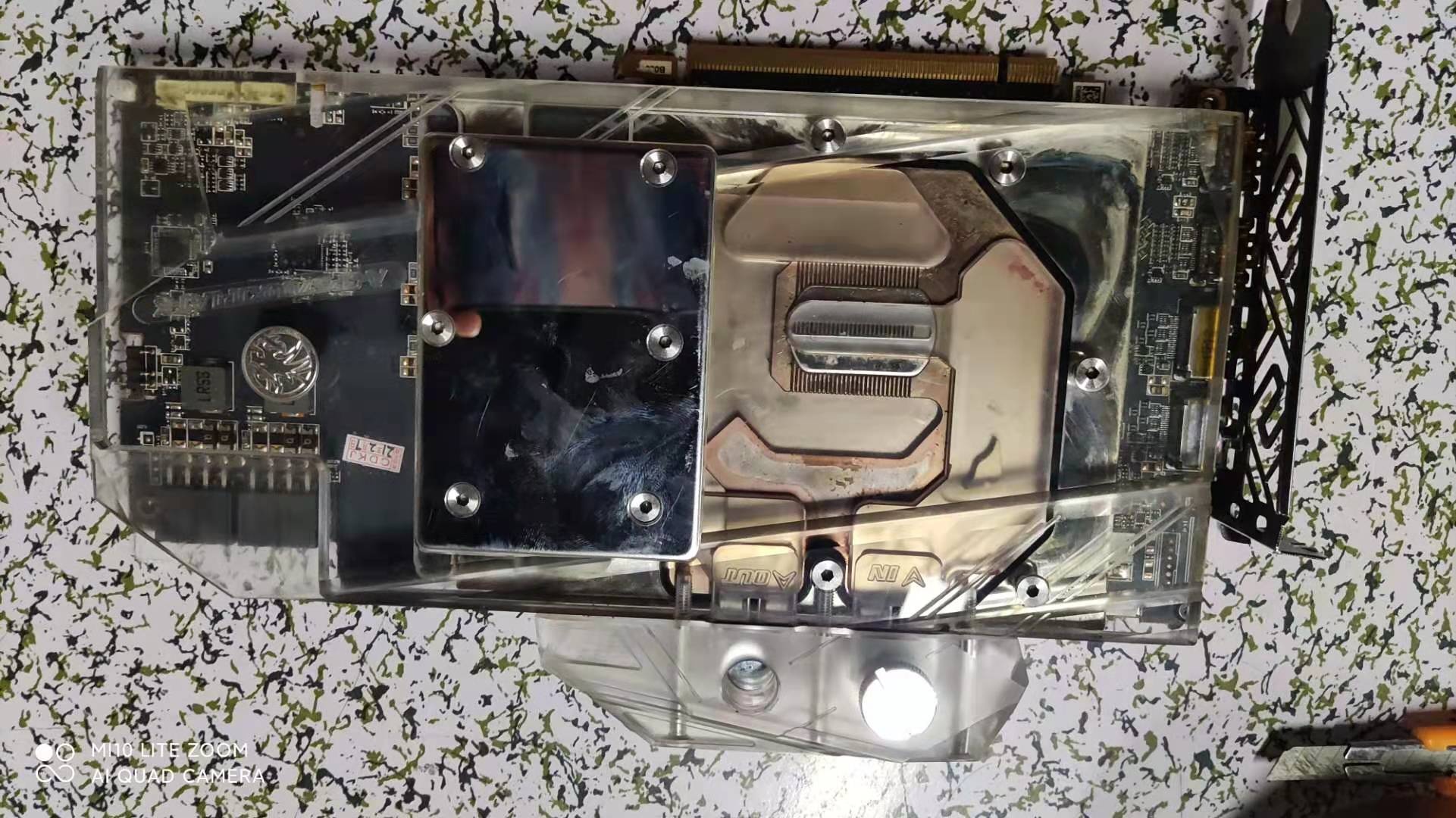

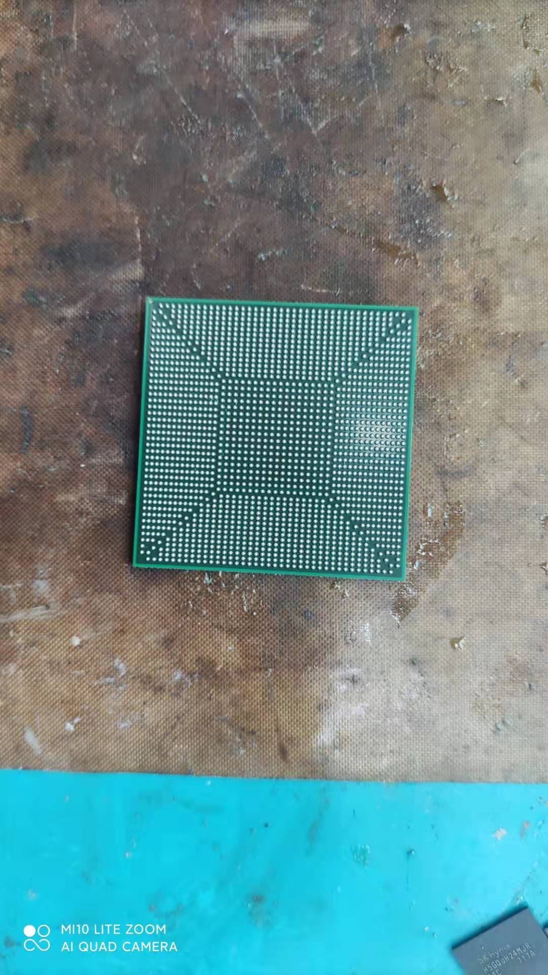

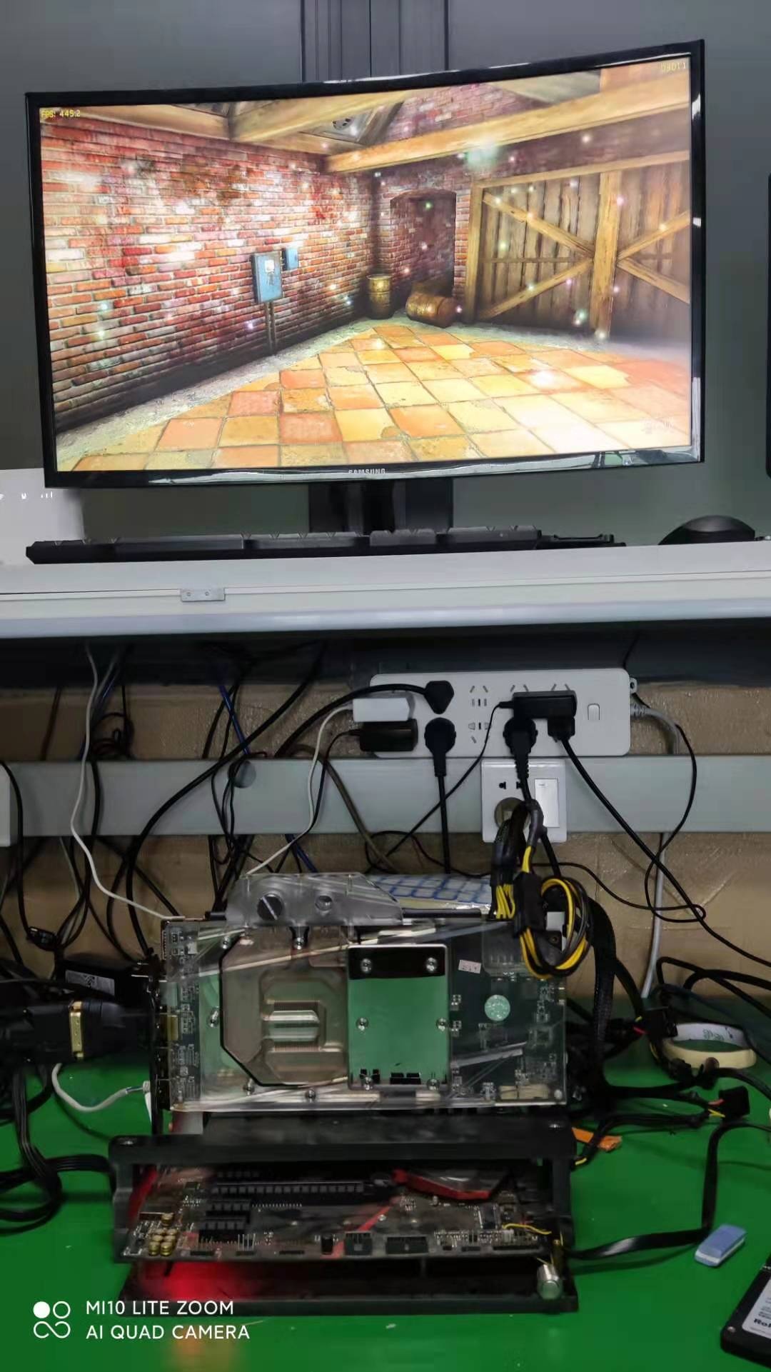

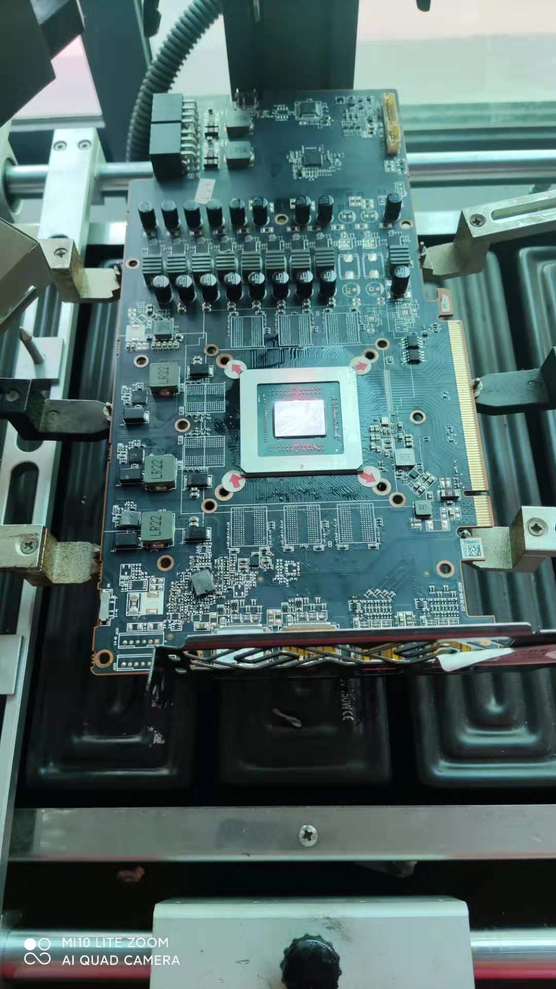

客户送修了很多家了,核心短路,没有接
取下核心,还短路,再取显存,确定不短路,就是上核心显存,手工活,直接上图
