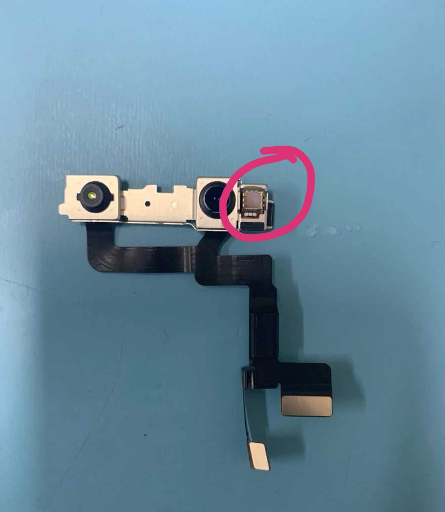

大神门。我前置人面识别砸坏了。请问是不是移植红色圈的心片过来好的上面就可以了是不是呢

先检查红外相机有没有损坏了,红外相机损害就无法修复了
作者: klllizhen    时间: 2021-3-8 07:58
换玻璃镜片和芯片重写数据,或排线
作者: klllizhen    时间: 2021-3-8 08:01
镜片没碎就正常修面容步骤

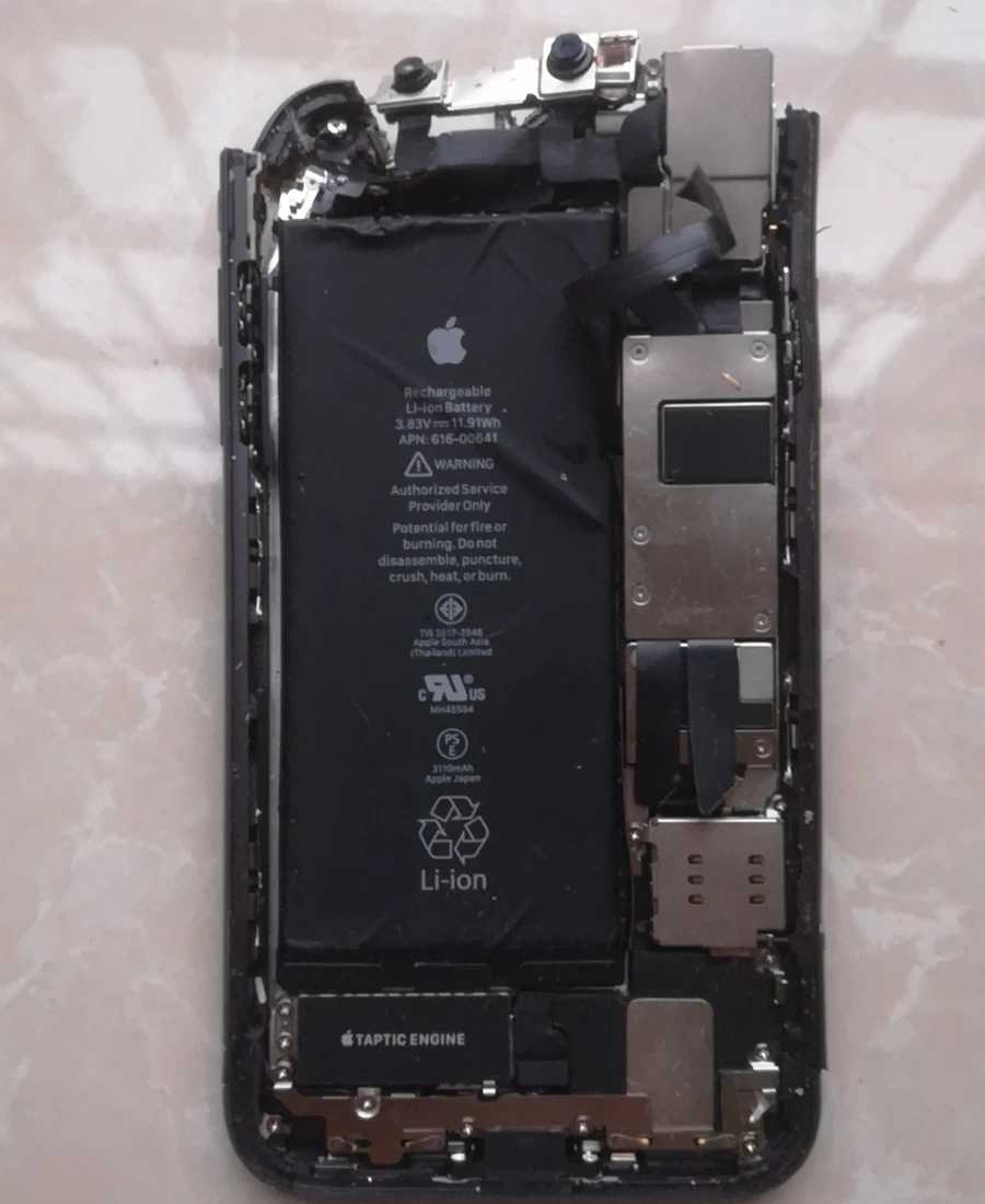

作者: 毕志华    时间: 2021-3-8 12:20
框弯了,很难对位,建议搬新的
作者: zxy215    时间: 2021-3-8 21:57
确认排线是否正常,看样子比较困难了
作者: jacky020    时间: 2021-3-12 07:27
毕志华 发表于 2021-03-08 12:20
框弯了,很难对位,建议搬新的
好的。我意思就是要搬了
