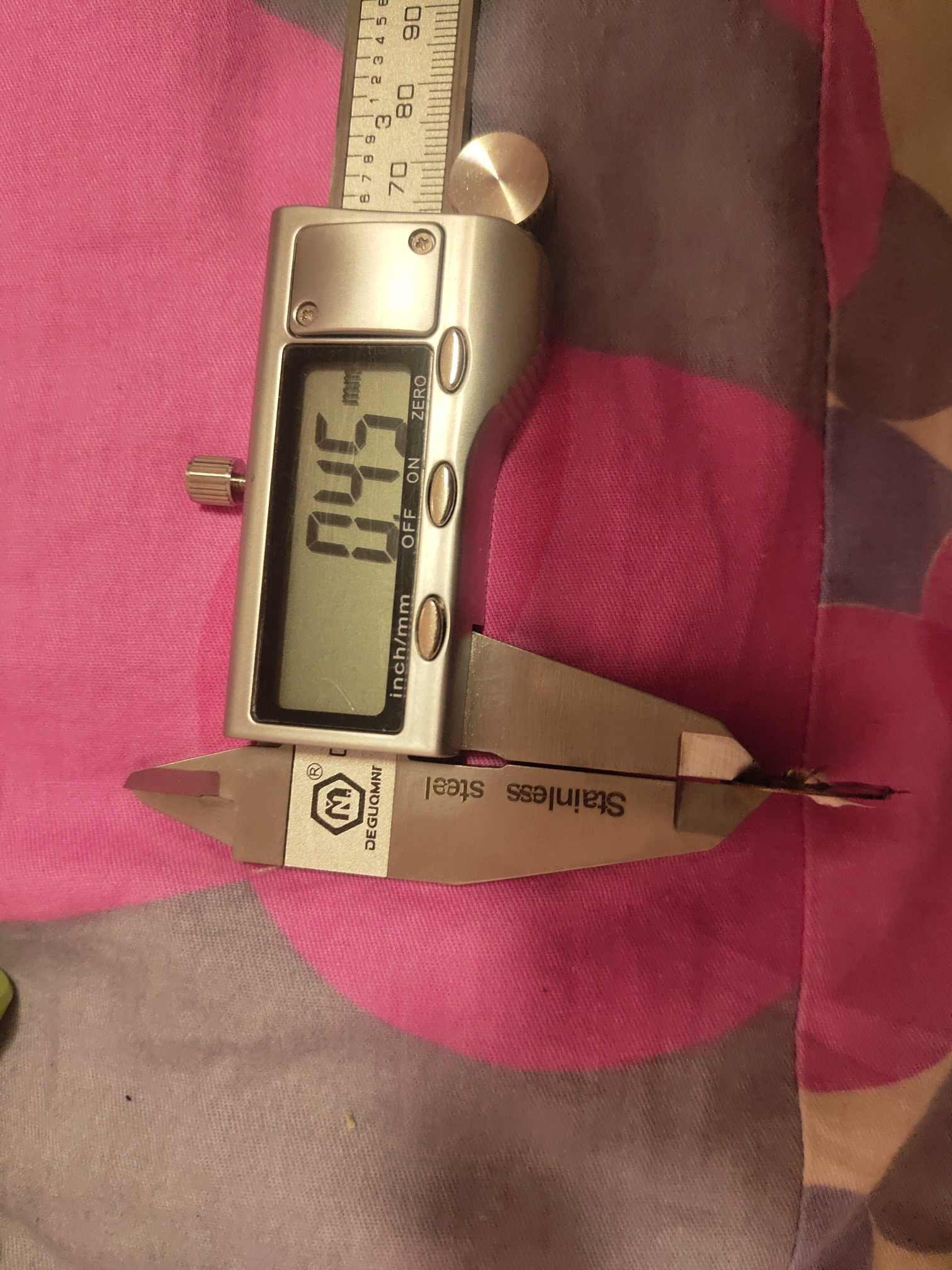

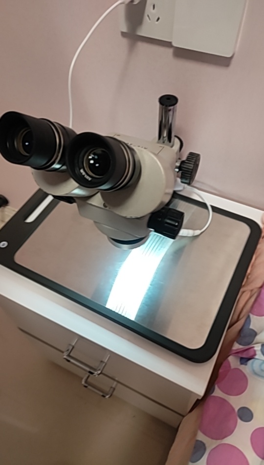

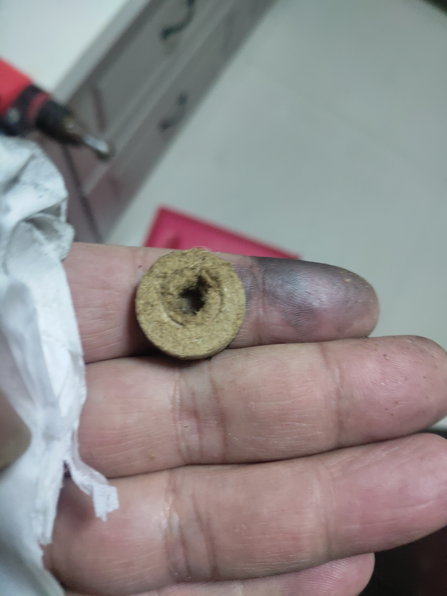

原配显微镜台面太小 于是淘宝买了个不锈钢双面案板,一面不锈钢一面pp抗菌层 也就是塑料吧,中间是纸屑板  考虑到台面脏了易打理 耐热淘宝逛了几圈就确定了,前提有手电钻 立柱直径的不锈钢开孔钻头  案板22.7元(41厘米长27厘米宽 16厘米边框厚,板实际厚度1厘米 ) 钻头包邮7.5元  实际效果如图,吐槽下案板不锈钢真薄有1毫米厚更好!
