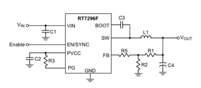

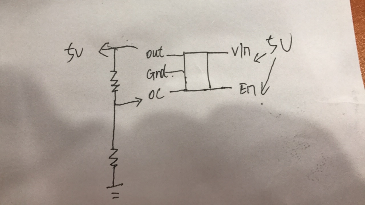

标题: 请教各位懂哥,#显卡#丝印08- [打印本页]
作者: Sakura404    时间: 2021-3-6 21:41
标题: 请教各位懂哥,#显卡#丝印08-
请教各位懂哥, #显卡#  丝印08-30z 是什么型号的芯片,一颗显卡上12v转5v的芯片,测量居然有5.9v有时会飙到7v pcie供电也没出来,pcie的pwm芯片是由5v供电的,
作者: ytl098    时间: 2021-3-6 22:01
查一下外围电阻,芯片一般不大爱坏
作者: Sakura404    时间: 2021-3-6 23:03
也没图纸不知道点知大小
作者: tudou8877    时间: 2021-3-7 17:33
电感储能,要在电感输出端测叭,输入端测就是比供电高
作者: Sakura404    时间: 2021-3-8 14:50
tudou8877 发表于 2021-03-07 17:33
电感储能,要在电感输出端测叭,输入端测就是比供电高
好的,学习了
作者: 1210351965    时间: 2021-3-10 19:38
测旁边的电容电压
作者: 大宁2019    时间: 2021-3-11 13:05
RT7296F
作者: 白俊杰    时间: 2021-3-11 19:55
路过来学习了
作者: Sakura404    时间: 2021-3-13 13:25
大宁2019 发表于 2021-03-11 13:05
RT7296F
谢了,但不是这个芯片。
作者: Sakura404    时间: 2021-3-13 14:18
后续:这是颗给接口的5v转5v转换管,后来没找到相同的直接电阻连上。
作者: Sakura404    时间: 2021-3-13 14:21
pcie的1v没有,原因是供电本身芯片坏了,直接换掉就好了。上机测试正常,到此修复完成。
作者: Sakura404    时间: 2021-3-13 14:25
Sakura404 发表于 2021-03-13 13:25
谢了,但不是这个芯片。
看错了,确实是这个芯片
