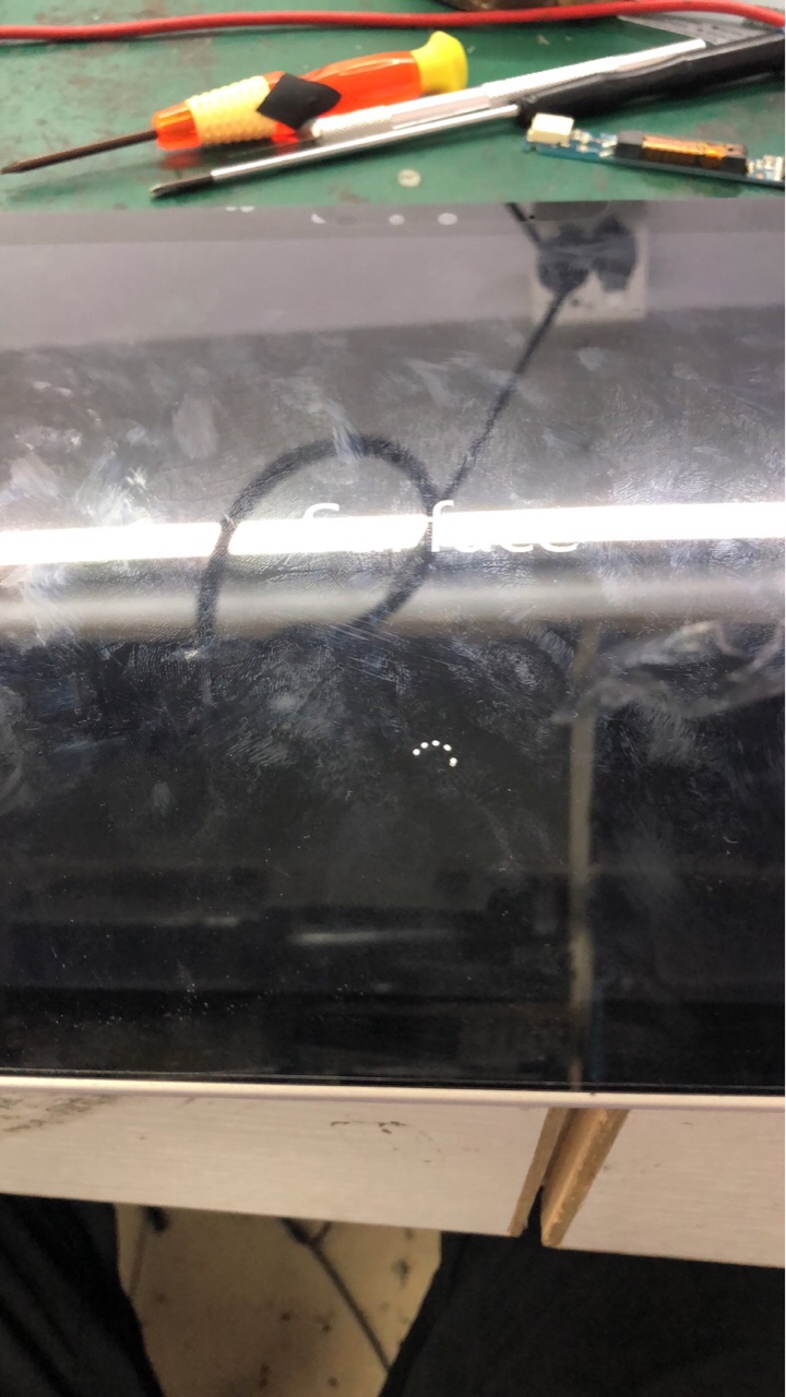

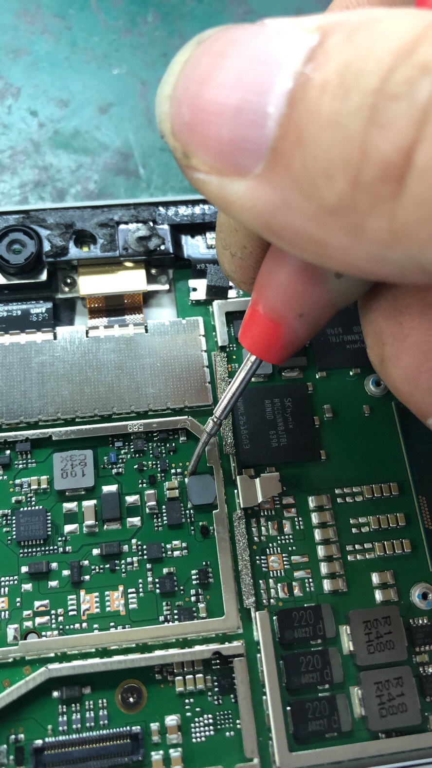

插电没有公共点  线性3.3v  处  电容短路    捡钱  就是屏不好拆
