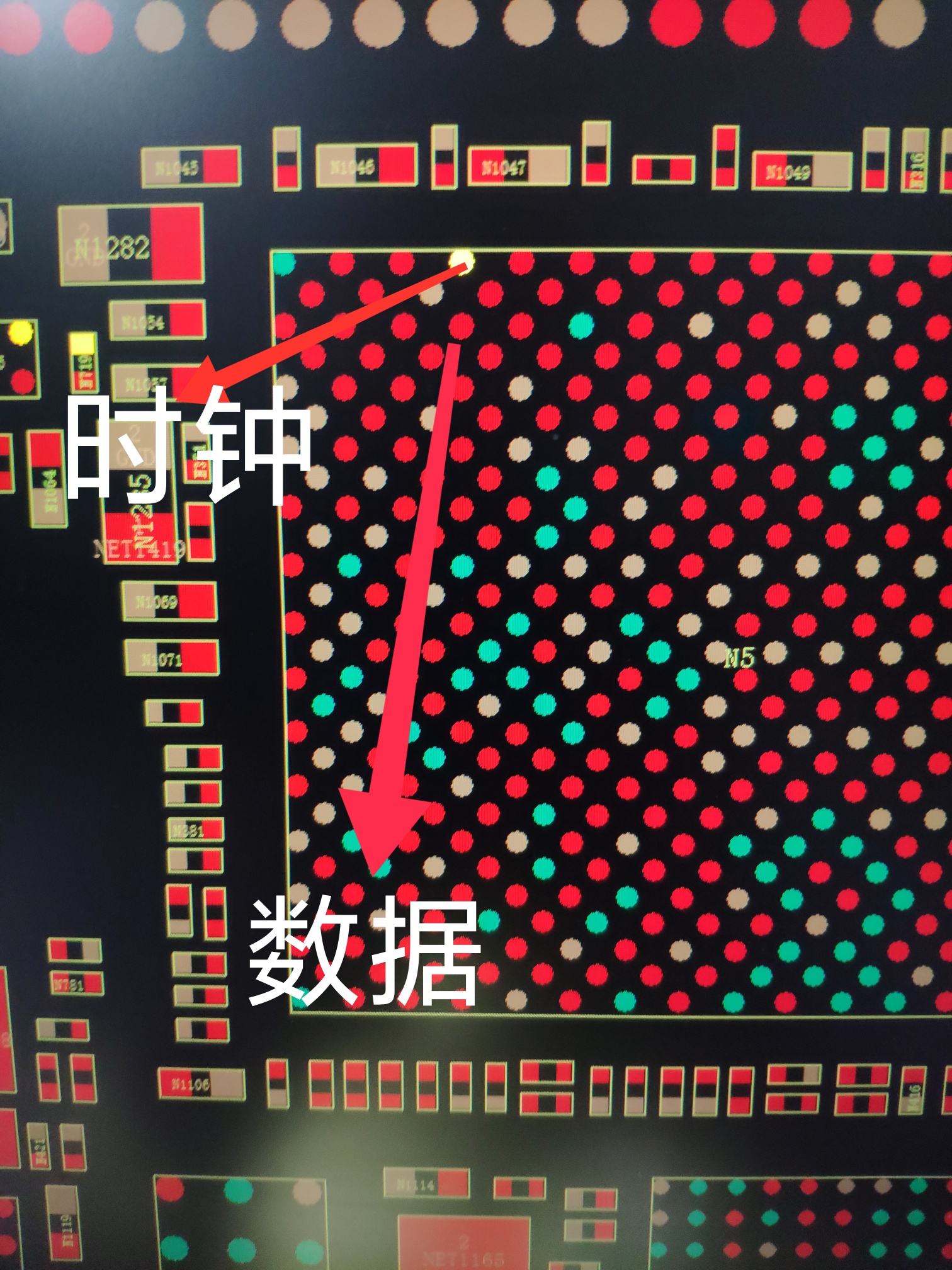

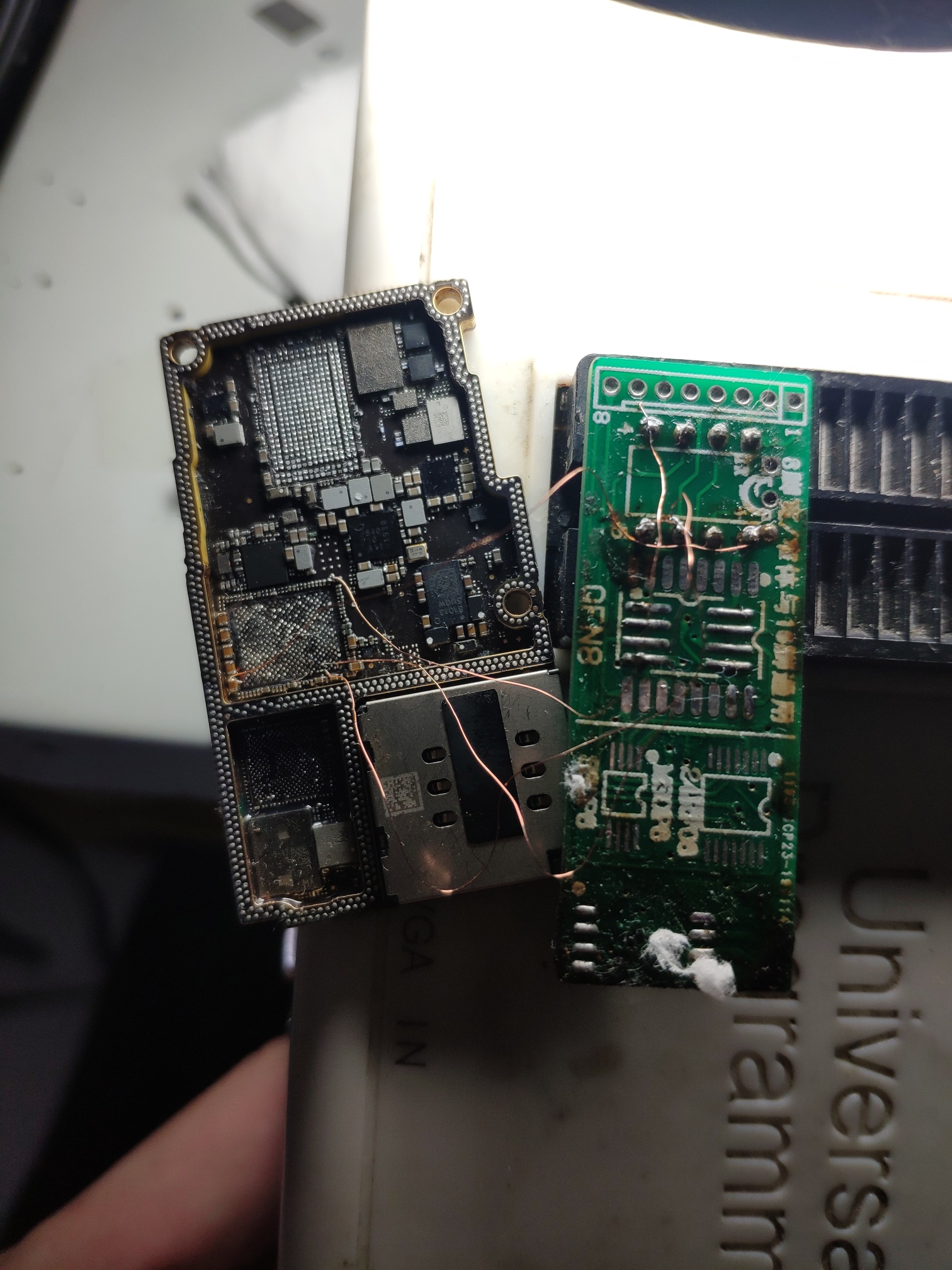

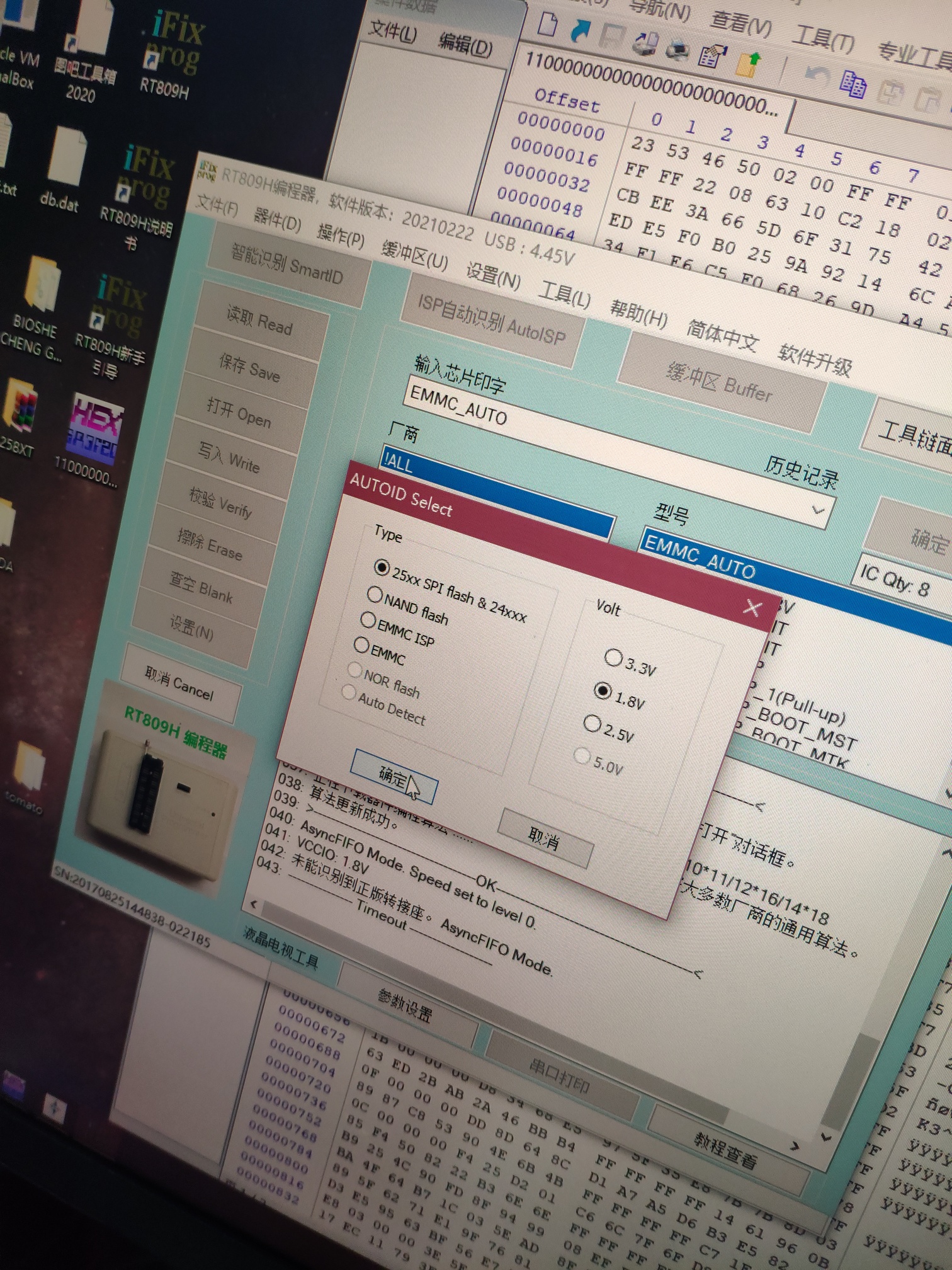

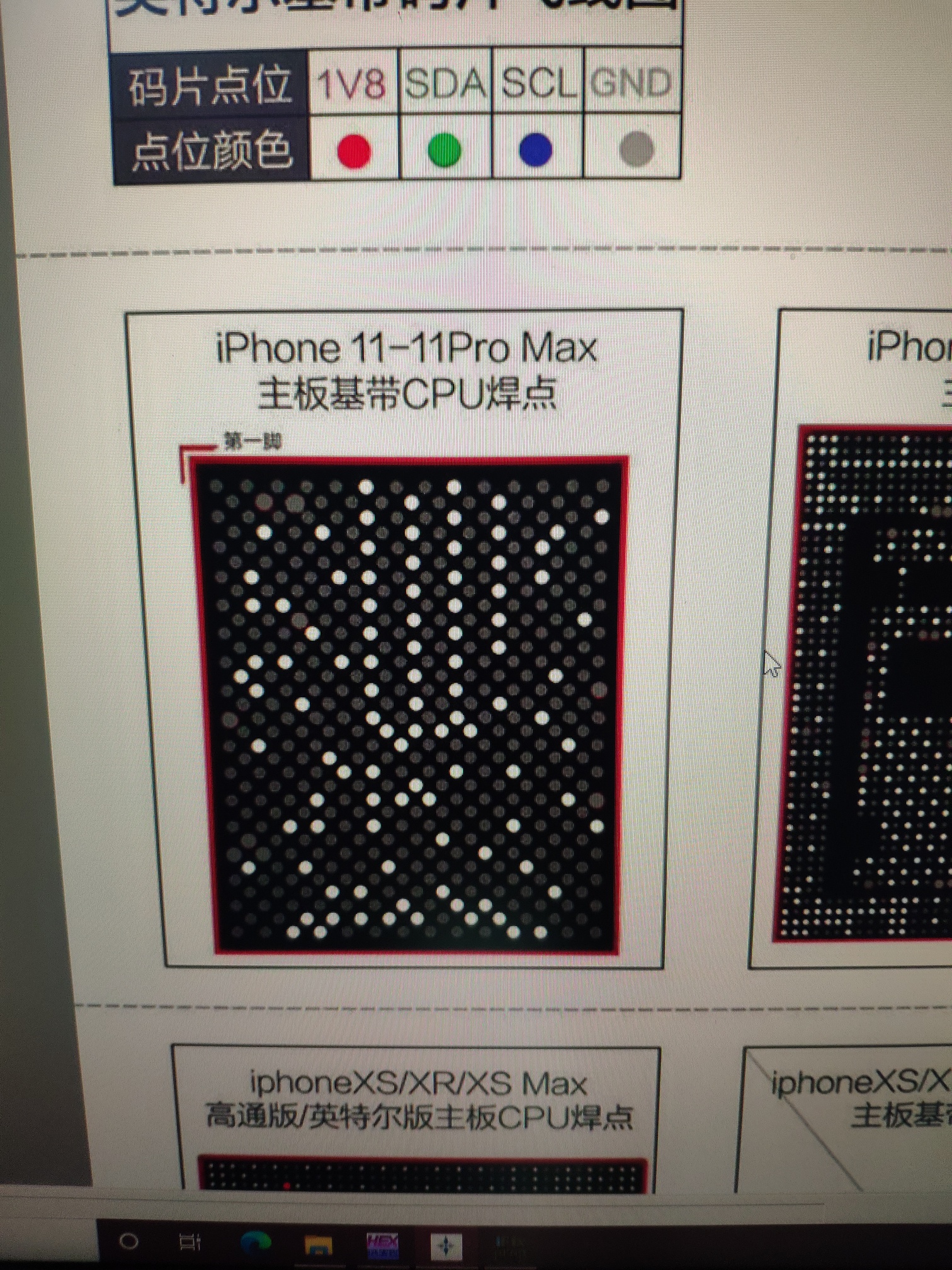

基带码片我刚开始想着搬过去也不是太大问题,结果除胶时不小心戳碎了一点点边角,心就慌了,然后就找了个编程器RT809F,想着一样是读ROM芯片,这玩意和电脑的芯片也差不了多少,于是就在新制造翻了翻飞线办法,结果是空的,没有标注,我也不知道这是哪位大神写的PDF放在新制造了,11proMax基带码片飞线点居然没有标注,就放了一个空的图,11以下的基带码片倒是全都标注了,然后我就直接对照xS的点位看了看倒是很简单,对应码片脚位飞线就行了,

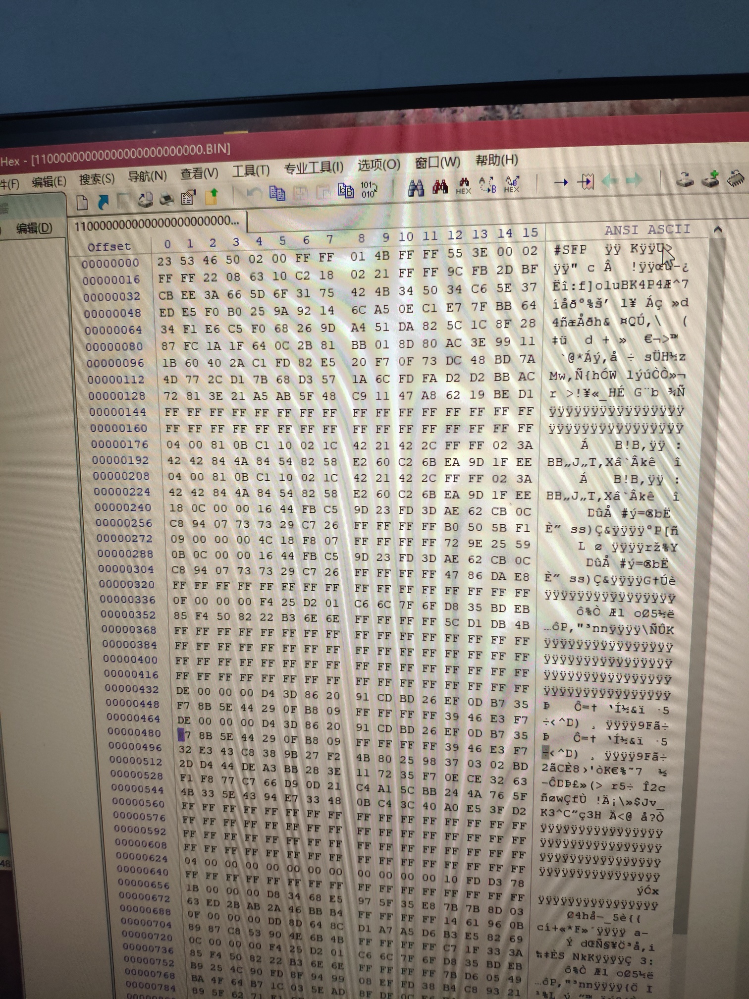

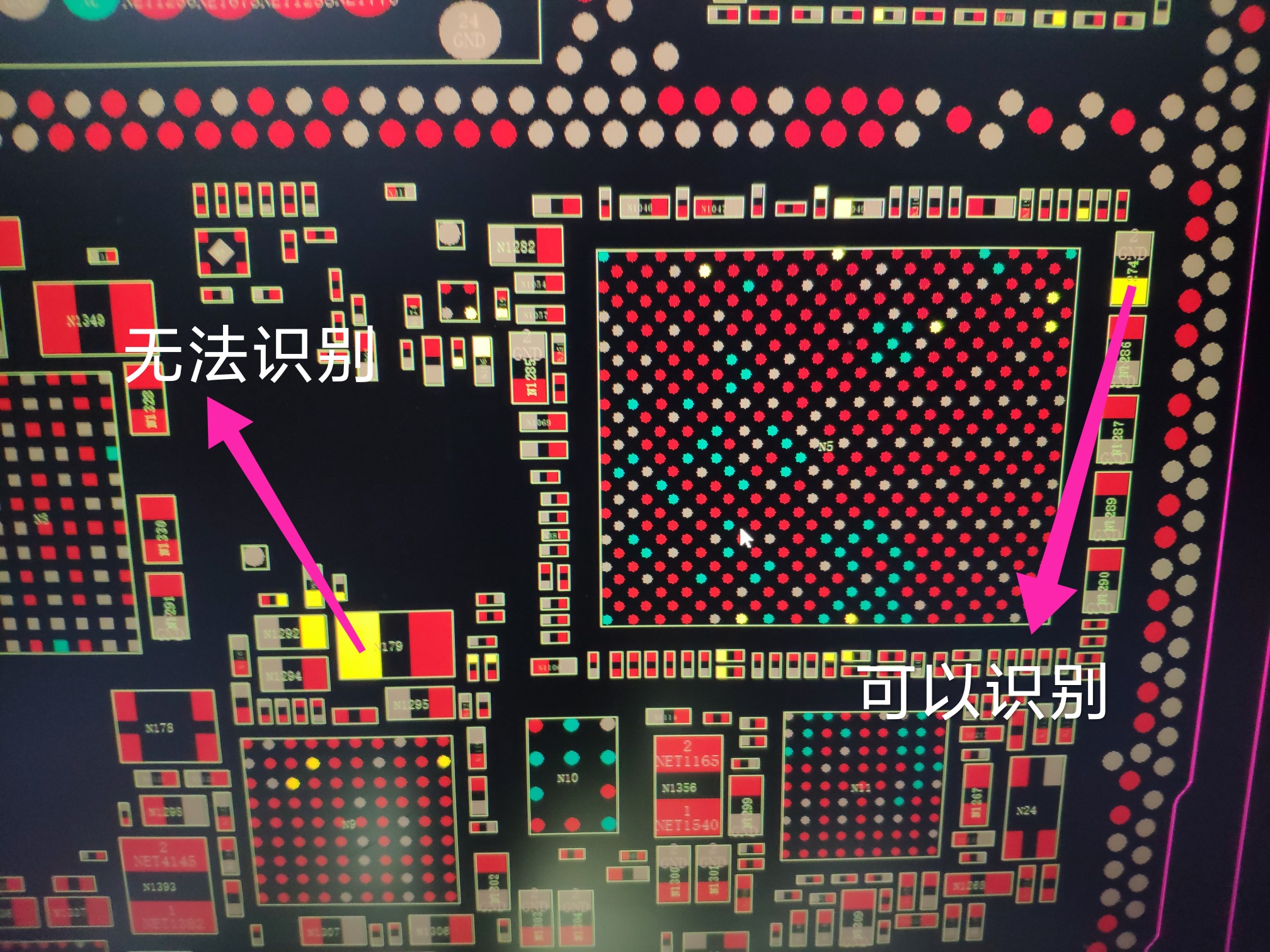

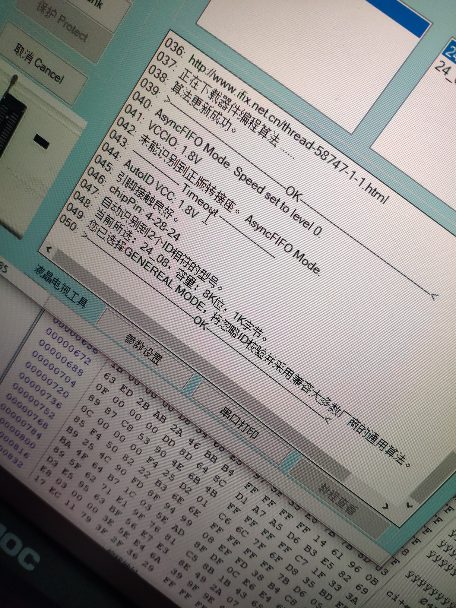

然后问题就来了,飞好了,接编程器不识别啊,我又找了个1.8V转接座,它就是不识别啊,我这个是sn2014批次的,可能就是不支持,第二天我又找了个809H批次是sn2017,又试了半天,还是不行啊,郁闷了,晚上回家继续搞吧,回家后想着是不是断线了,于是打了打阻值,也没有断线,但是发现一个不一样的地方,就是基带焊盘的1.8V阻值,与1.8V供电电感的阻值不太一样,电感阻值五百多,不正常啊,测基带焊盘阻值376,我本来是飞线到电感的,然后改到焊盘边上1.8V的电容上再次尝试读取,发现成功了!这里想说,虽然点位上都是通的,但是每个点和每个点虽然供电是一样的,但是就是有区别啊,下面上图了

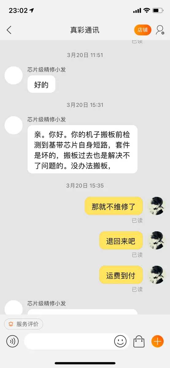

作者: 花花火火    时间: 2021-3-28 09:30
jacky020 发表于 2021-03-27 23:38
这是改美版黑解改双卡导致
基带短路了,还要基带码片资料干嘛?这机子没救了呀
作者: jacky020    时间: 2021-3-28 17:29
读出来换掉基带cpu不行吗?
作者: 花花火火    时间: 2021-3-29 08:31
jacky020 发表于 2021-03-28 17:29
读出来换掉基带cpu不行吗?
基带和处理器是绑定的哦,还没听过有换基带修苹果的,你再打听打听吧……
