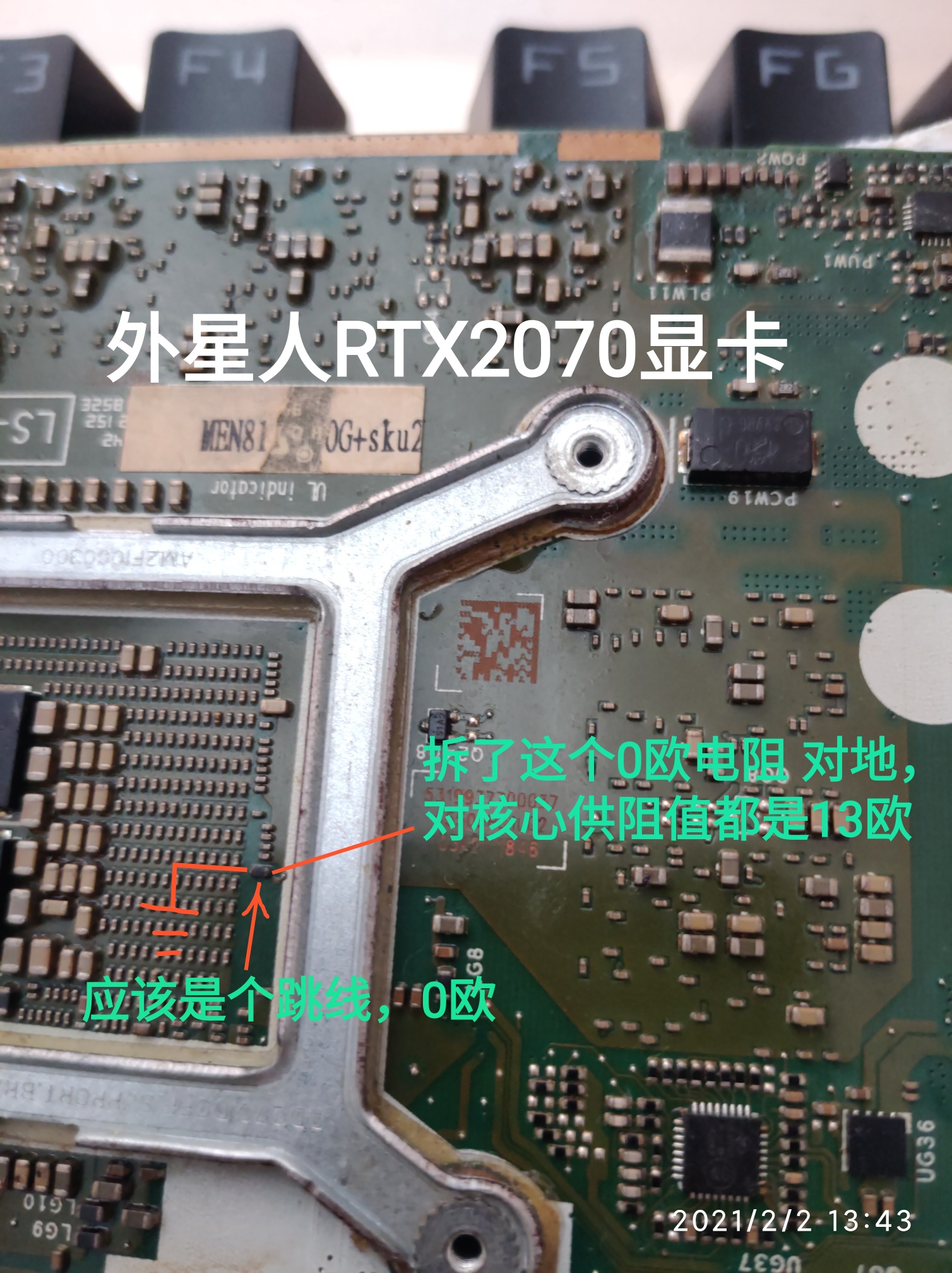

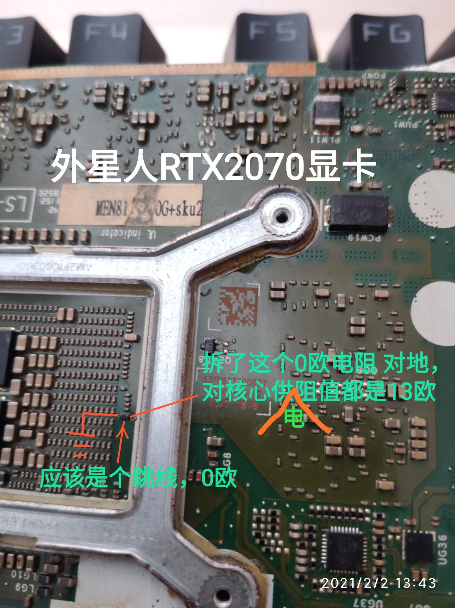

标题: 外星人RTX2070维修,求助这个点的阻值 [打印本页]
作者: tudou8877    时间: 2021-3-5 17:37
标题: 外星人RTX2070维修,求助这个点的阻值
有手头在修RTX2070的吗,帮忙测一下图中这个点的阻值,谢谢!最好拆了0欧电阻测
       这个点过孔到GPU下面去了,找不到通往哪里了,这静态阻值不正常吧。该卡目前花屏,不显存显示为0,拆了0欧电阻,上机故障现象不变...不变....不变......
作者: tudou8877    时间: 2021-3-5 17:53
作者: RGL    时间: 2021-3-26 04:37
那就是个测量显存温度的电阻,另一端输出到右上角显存供电驱动PUW1去了。外星人这个卡很多正常使用就炸掉的,因为vbios给的tdp太高,供电又丐。我手上就有三张坏卡,症状和你的差不多,供电全部正常,显存不识别,唯一不同的是不花屏,我认为是核心挂掉的几率比较大。另附原理图和brd,供参考。 LSG88BPR20-Serenity HDI DGFF.zip (8.11 MB, 下载次数: 2)
