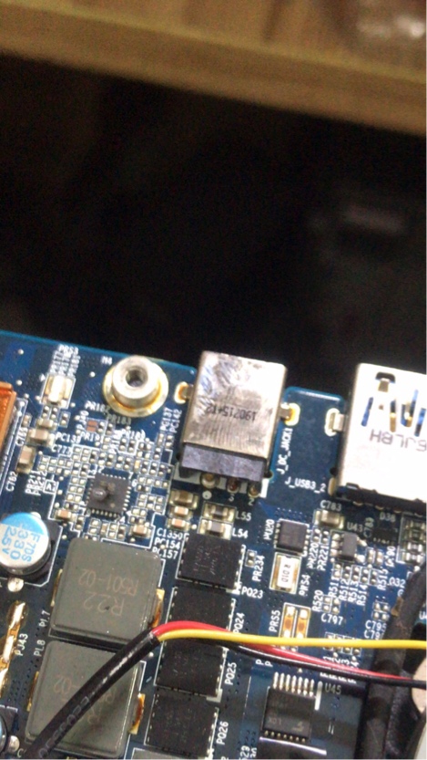

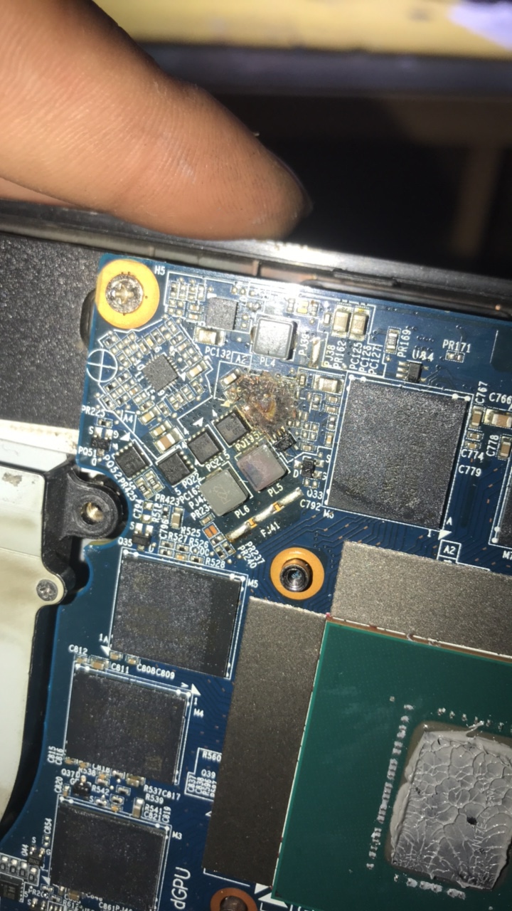

标题: 求神舟战神Z7-KP7S1 [打印本页]
作者: 201508405    时间: 2021-3-5 17:14
标题: 求神舟战神Z7-KP7S1
求战神CP65R03显卡供电芯片的型号
作者: qinshaobin1990    时间: 2021-3-5 17:15
没有点位图吗?
作者: 201508405    时间: 2021-3-5 17:17
qinshaobin1990 发表于 2021-3-5 17:15
没有点位图吗?
没有找到点位...........
作者: g106110    时间: 2021-3-10 22:27
机器还在吗
作者: g106110    时间: 2021-3-10 22:28
我的和你一样 芯片烧了 看不清型号
作者: g106110    时间: 2021-3-10 22:28
作者: 201508405    时间: 2021-3-13 10:14
g106110 发表于 2021-3-10 22:28
显存那里是mos管,显存供电芯片是7J=
不过这机器建议改集显,修显卡不稳定
作者: 腾辉数码    时间: 2021-3-15 15:59
找不到图纸么????????
作者: g106110    时间: 2021-3-16 17:54
我的没弄好 现在亮机一分钟风扇狂转 掉电
作者: 201508405    时间: 2021-3-17 09:13
g106110 发表于 2021-3-16 17:54
我的没弄好 现在亮机一分钟风扇狂转 掉电
那边烧了显卡肯定是坏了,改成集成显卡
