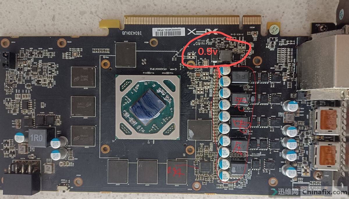

第一次发帖发错版块了,显卡区师傅请指点:
RX580讯景,其他电压都正常了,就是没有核心供电,NCP81022的EN脚电压1.0几伏 , 没修过这种卡 不知道这个电压正不正常, 有修过的大师傅还望指条明路。

测下GPU内核的阻值。看看短路不?

有差不多1点几欧   看样子是个矿卡, 显存中间都变色了都

作者: 心飞扬透心凉    时间: 2021-3-6 12:31
强制拉一条线过去给芯片en脚 3v
另外看看这个电感0.9v有没有 如果用的话可以试试飞一条线给核心 试试行不行
作者: 百度gjeXL    时间: 2021-3-6 12:44
0.9V是有的,就是不出核心供电。81022en脚的电压来自8713的1脚pgok,出来就是0.8-0.9,这个电压又通过一个10K电阻接的5V,

EN脚飞线无效,0.9伏直接连到GPU供电,核显进系统可以识别的独显,设备管理器代码43,请问是不是可以确定核心无问题,后续还是要修通供电电路?

这就是纸上谈兵,先测一下GPU对地的阻值,以及显存对地阻值,一切都测试好了在谈维修思路,盲目的去找供电电压,一辈子你也找不到。
作者: 百度gjeXL    时间: 2021-3-7 11:40
EN脚电压只有0.9几,飞线3.3V也不起作用,芯片已经换过了

EN脚连接5V的10K电阻换成2K后EN电压为2.8V, 核心电压0.9出来了,但是还有一组无电压

请问这是个什么芯片,网上查不了资料,用什么可以代换呢?这个芯片串在电源管理芯片和mos管之间,下管的G级驱动电压有,上管没有,查到这个芯片上管驱动电压无。

您说的对,拿到显卡测了核心对地零点几,显存10几,保险都没烧,均无短路,才上电测电压,发现除了核心供电其他电压都有,您说我该怎么修呢?

A4u,A4c都可以,ncp81161

多些师傅指点,不知道我的图画的对不对

这一组电压到底是什么电压有知道的师傅吗?
作者: 百度gjeXL    时间: 2021-3-13 16:35
现核心电压0.9已出,核心热 ,不亮,MOS管驱动芯片很烫手
