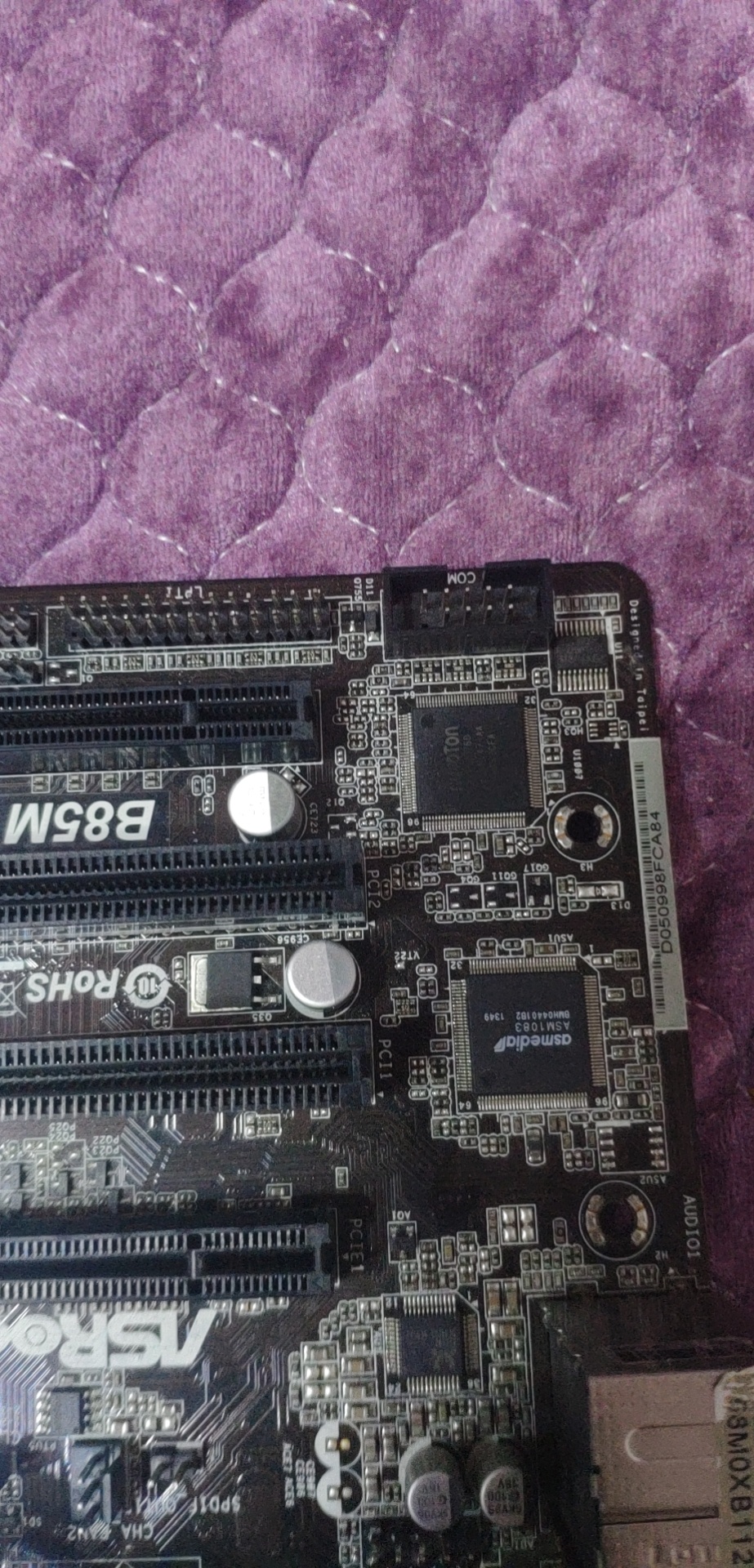

开始集显可以显示,独显无显示
[video=http://appatt.chinafix.com/pic/20210305/161489756903898_350.jpg]http://appatt.chinafix.com/video/20210305/1614897568272923_733.mp4[/video]
后来独显也有显示,不完美维修
[video=http://appatt.chinafix.com/pic/20210305/1614897623124713_117.jpg]http://appatt.chinafix.com/video/20210305/16148976222416_742.mp4[/video]

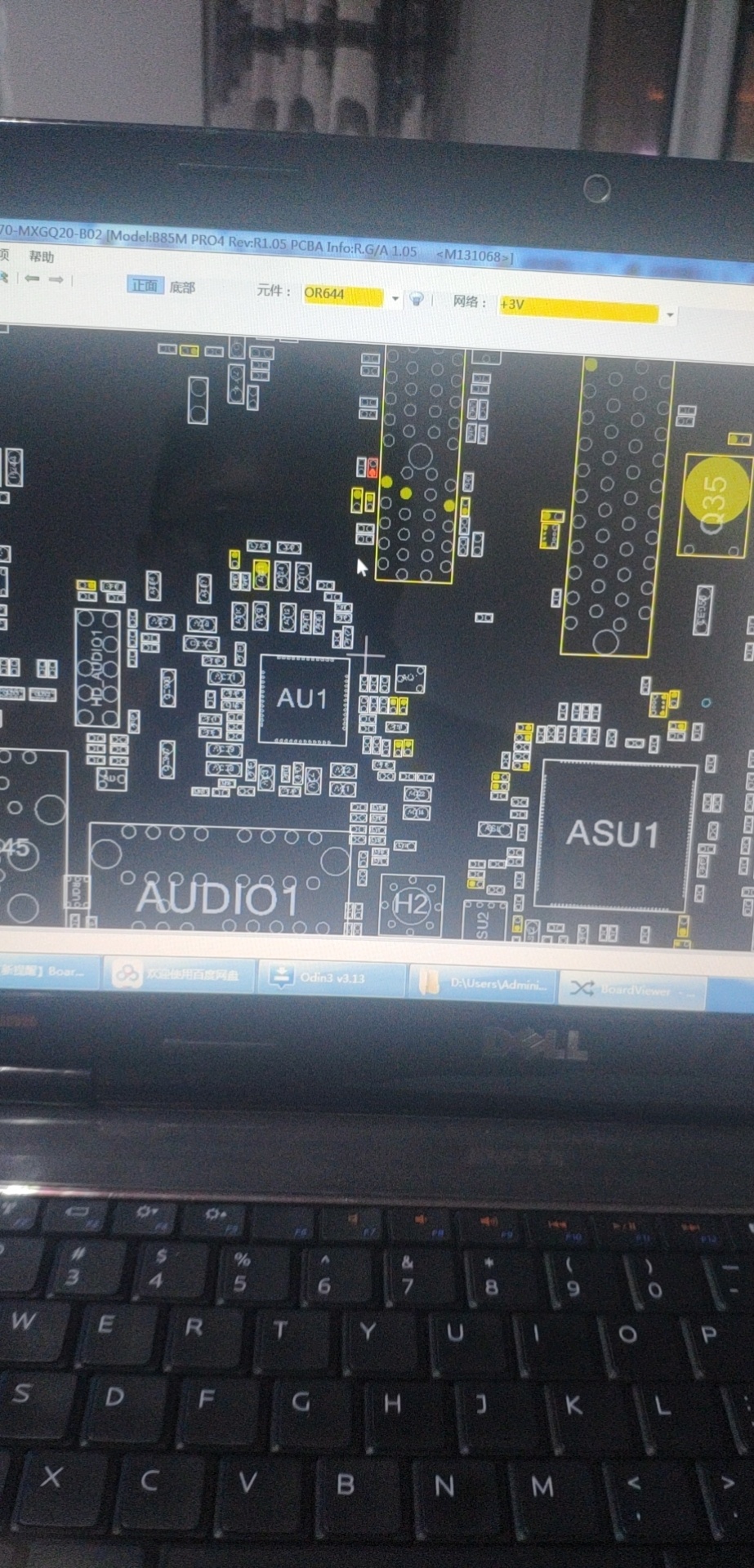

经测量A11对地短路,学习知识说第一条pcie插槽过CPU,地二条过南桥,正常不应该都不好使
后经点位图,发现是IO对地短路,应该是78 79 角

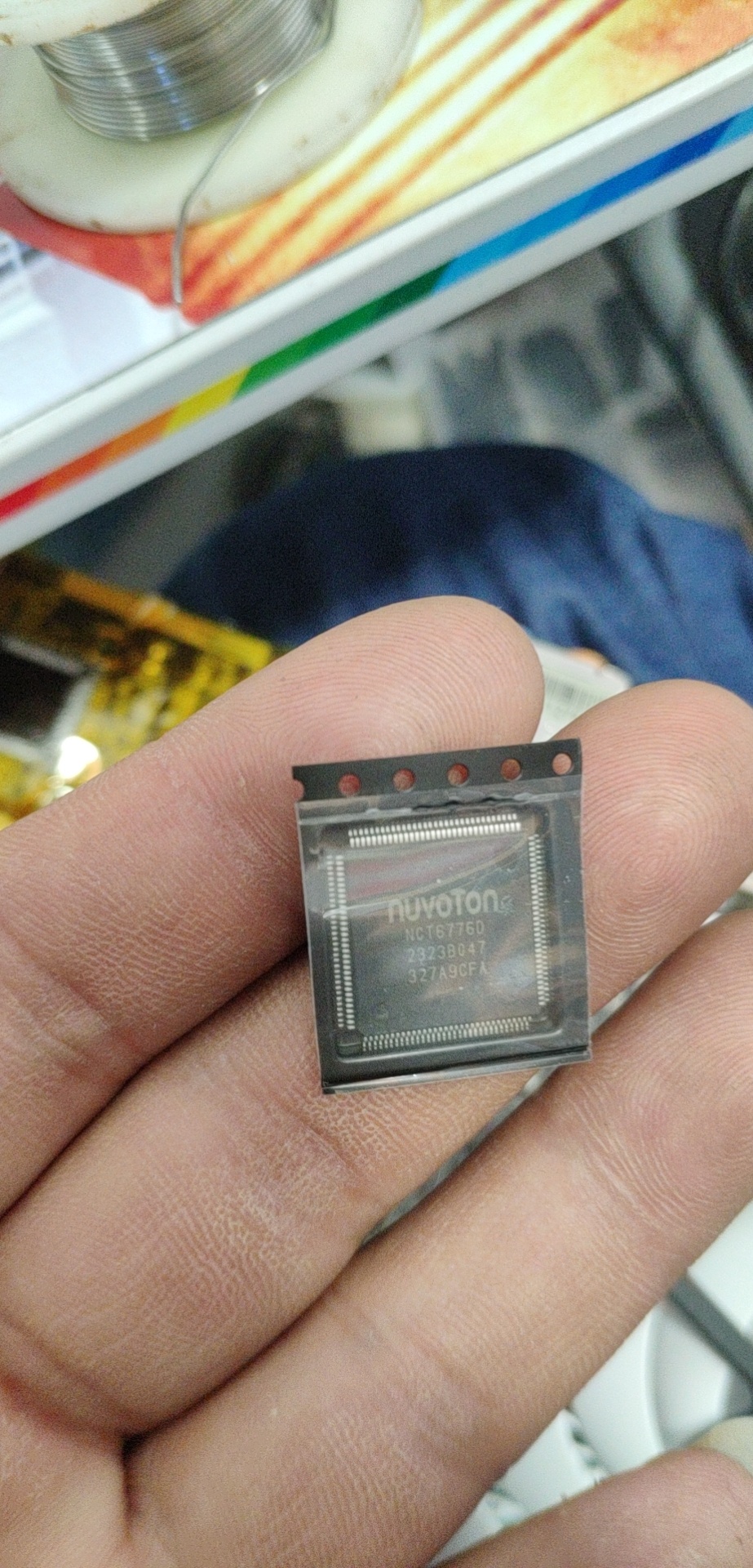

后来买一个IO
吹下芯片

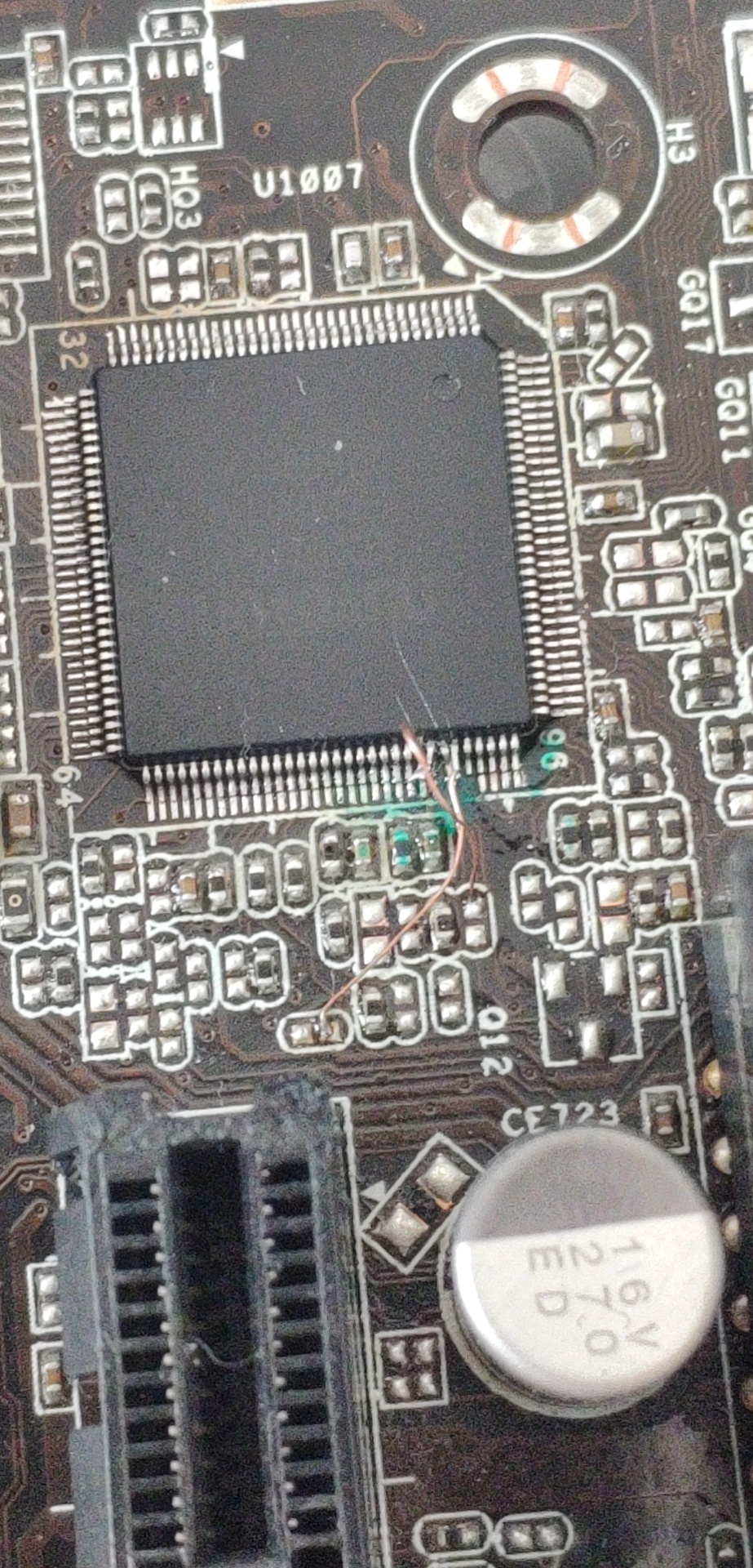

无奈焊工太辣鸡,掉点了,飞线上,不完美修复

作者: hahaxixi13    时间: 2021-3-6 08:00
发现触电连锡,怎么也拖不掉,用了三个芯片,掉了五个点,不过里面有空角,虽然借助点位图,不过还是小惊喜一下
作者: ck0528    时间: 2021-3-6 22:28
上点助焊剂,慢慢就拖开了
作者: hahaxixi13    时间: 2021-3-7 09:40
ck0528 发表于 2021-03-06 22:28
上点助焊剂,慢慢就拖开了
我好像推芯片的时候用镊子把角弄弯了一点,角和角间距就变近了,怎么拖也拖不下来,也加焊膏了,后来热风枪吹下,重新换一个
