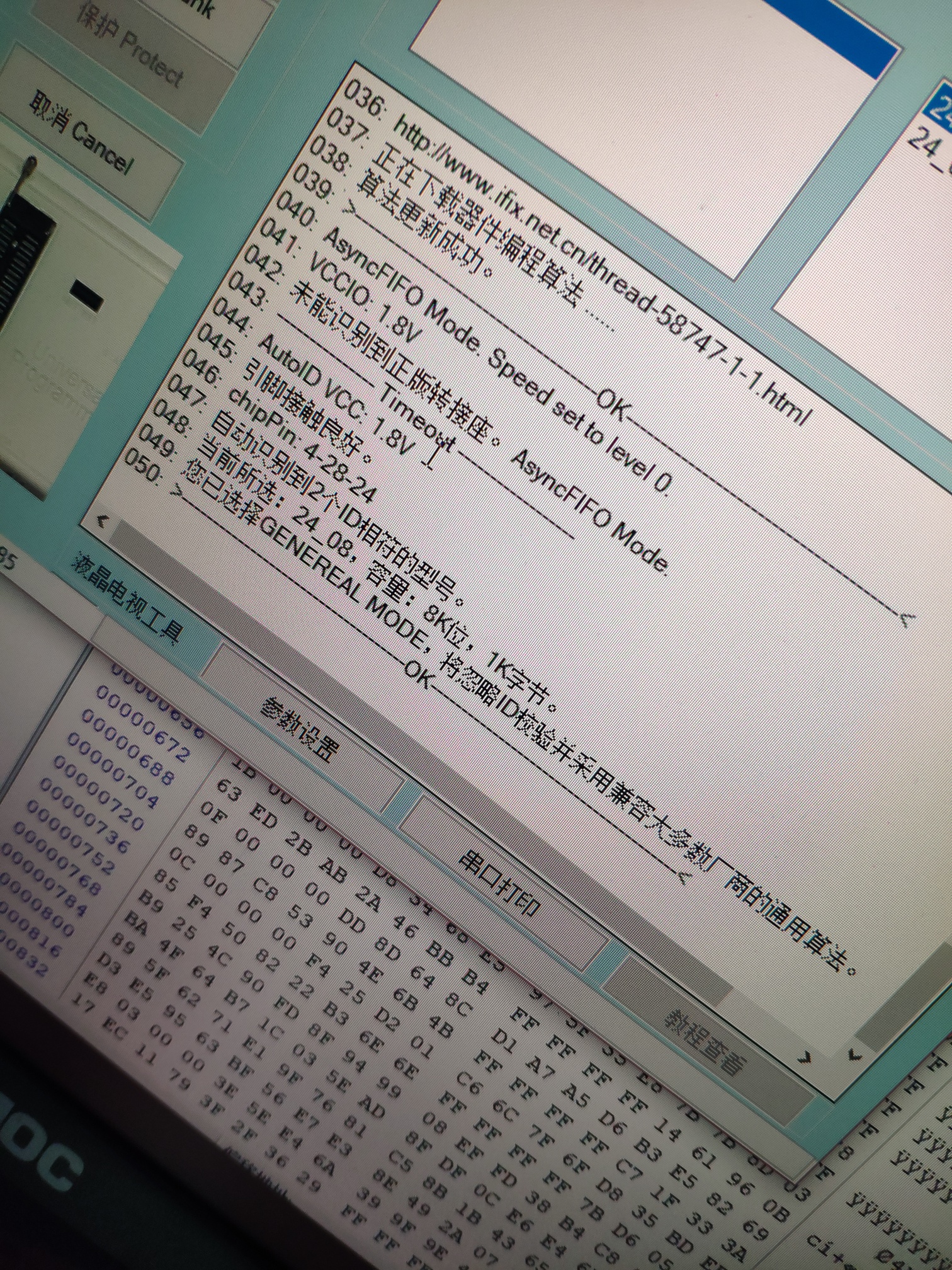

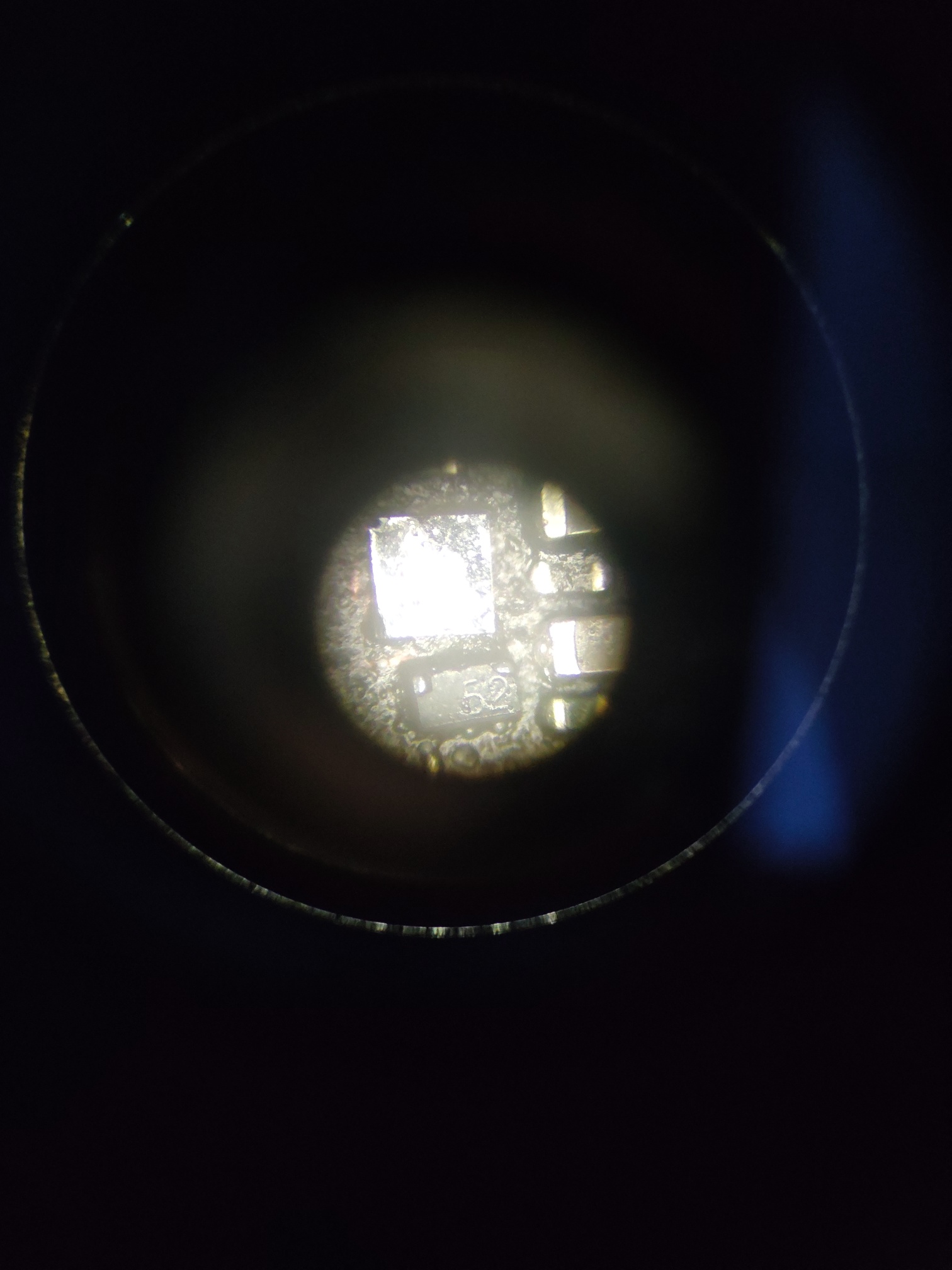

本来想搬板,手机没有编程器,想着搬码片也算简单,但是今天借过来一个809F,按照前辈的方法飞线,结果都不识别芯片啊,是809不支持11proMax的码片,还是这个码片挂了啊,除胶碎了个角
作者: 乒乓123    时间: 2021-3-4 23:29
应该没事,我上次也是这,能用的

我看了看边角,貌似碎的也不严重,今天找个809h再试试能不能读

809到底能不能读这东西啊

809F好像要改供电吧。碎这么点应该不会废。

我用的1.8V转接座,

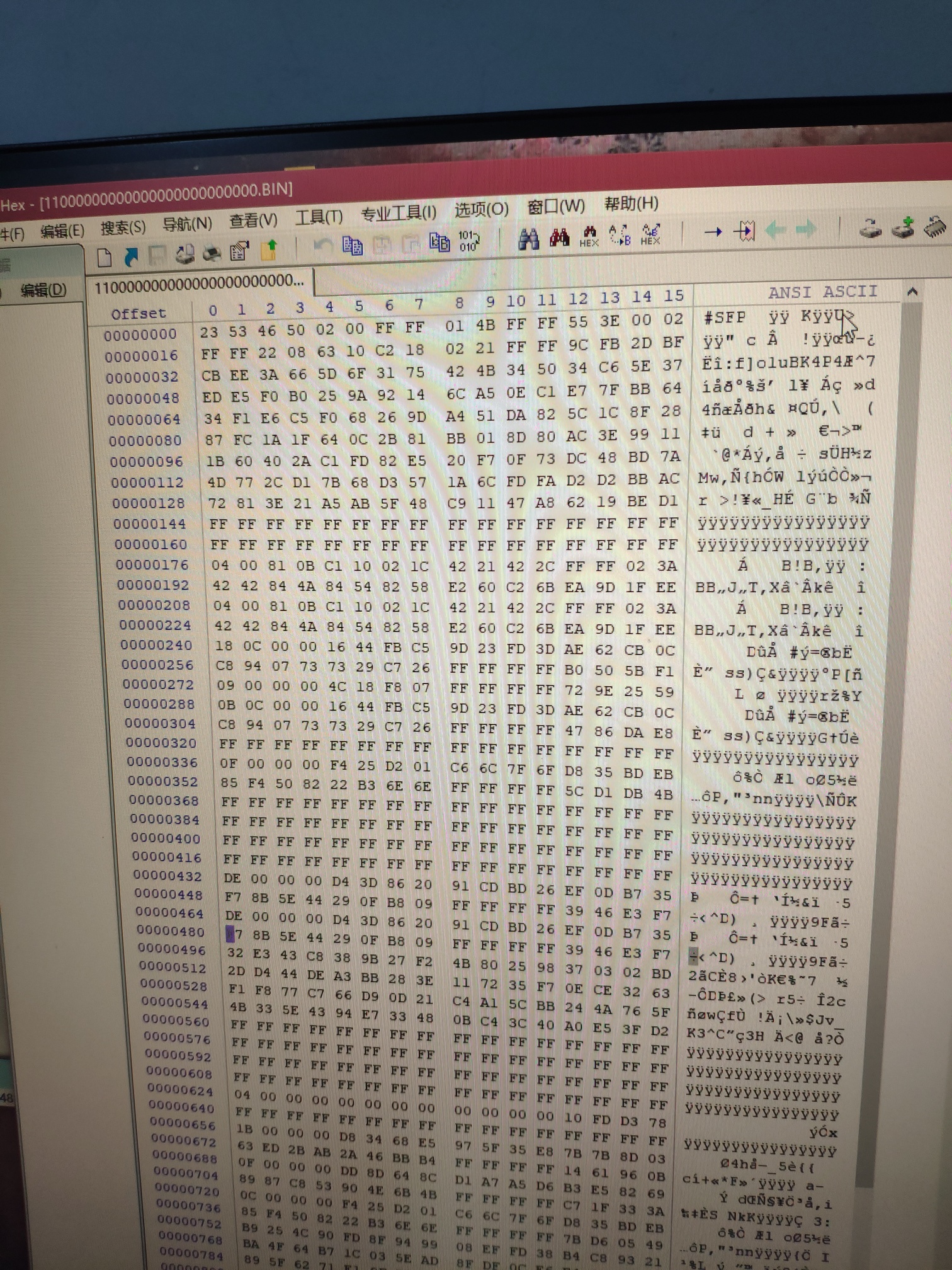

作者: 花花火火    时间: 2021-3-7 09:43
读出来了
