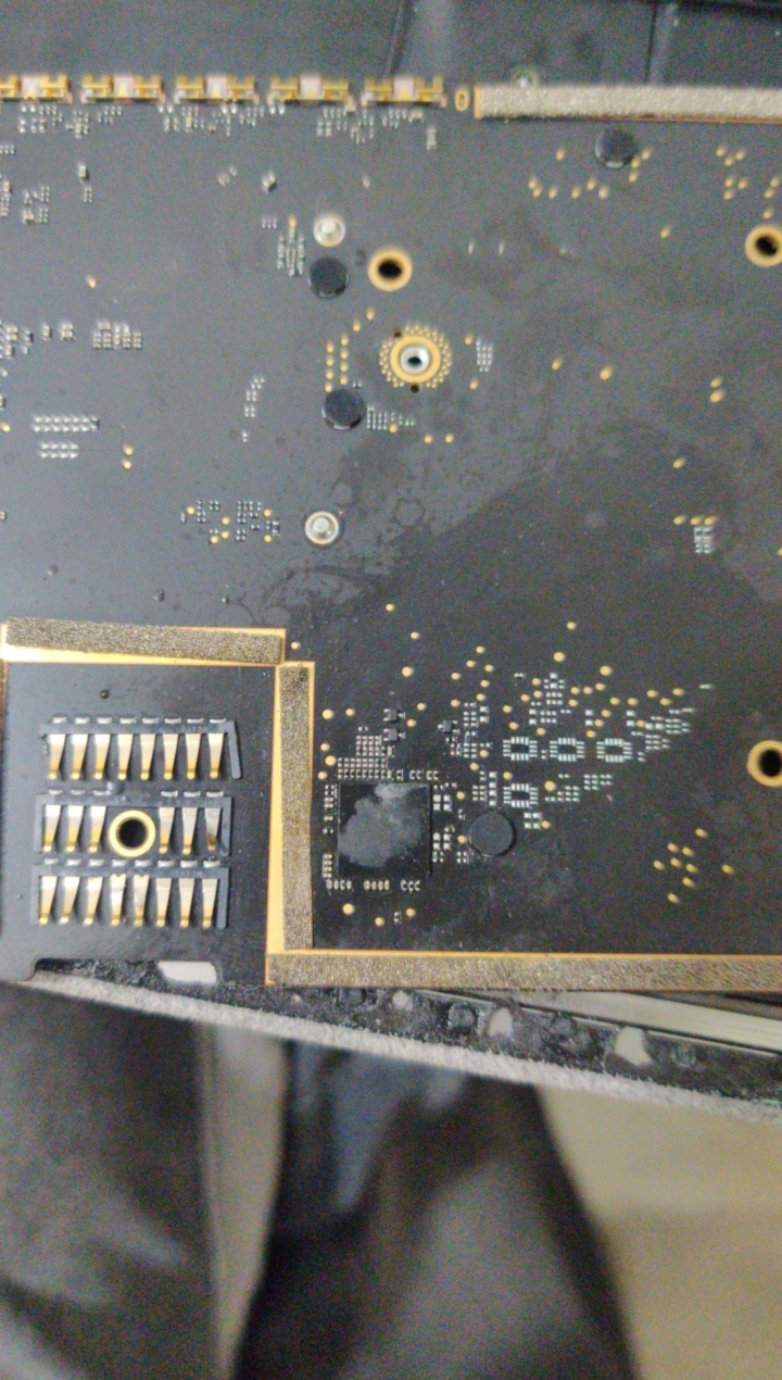

标题: surface laptop一代换电池后不开机
刚开始插电源灯都不亮,更换m22j9vdc芯片后插电源灯亮,但还是无法开机,有哪位高手可以指点一下

作者: 微软平板    时间: 2021-3-4 18:40
换的ec哪里来的
作者: 成都修修客    时间: 2021-3-5 15:40
微软平板 发表于 2021-03-04 18:40
换的ec哪里来的
在网上买的
作者: 微软平板    时间: 2021-3-5 18:09
成都修修客 发表于 2021-03-05 15:40
在网上买的
要买一样的料板拆才能用

作者: 人海有情    时间: 2021-3-6 22:08
支淘宝买一块料板,上次拆PRO3的时候不小心把EC烧了,就是买的料板,换的EC

作者: 1325503305    时间: 2021-4-22 15:28
surface的机器装电池装主板要小心,要用东西先挡住电源口,打螺丝完后再取出挡电池口的东西,我这里有好几个师傅都是换电池烧EC的,
