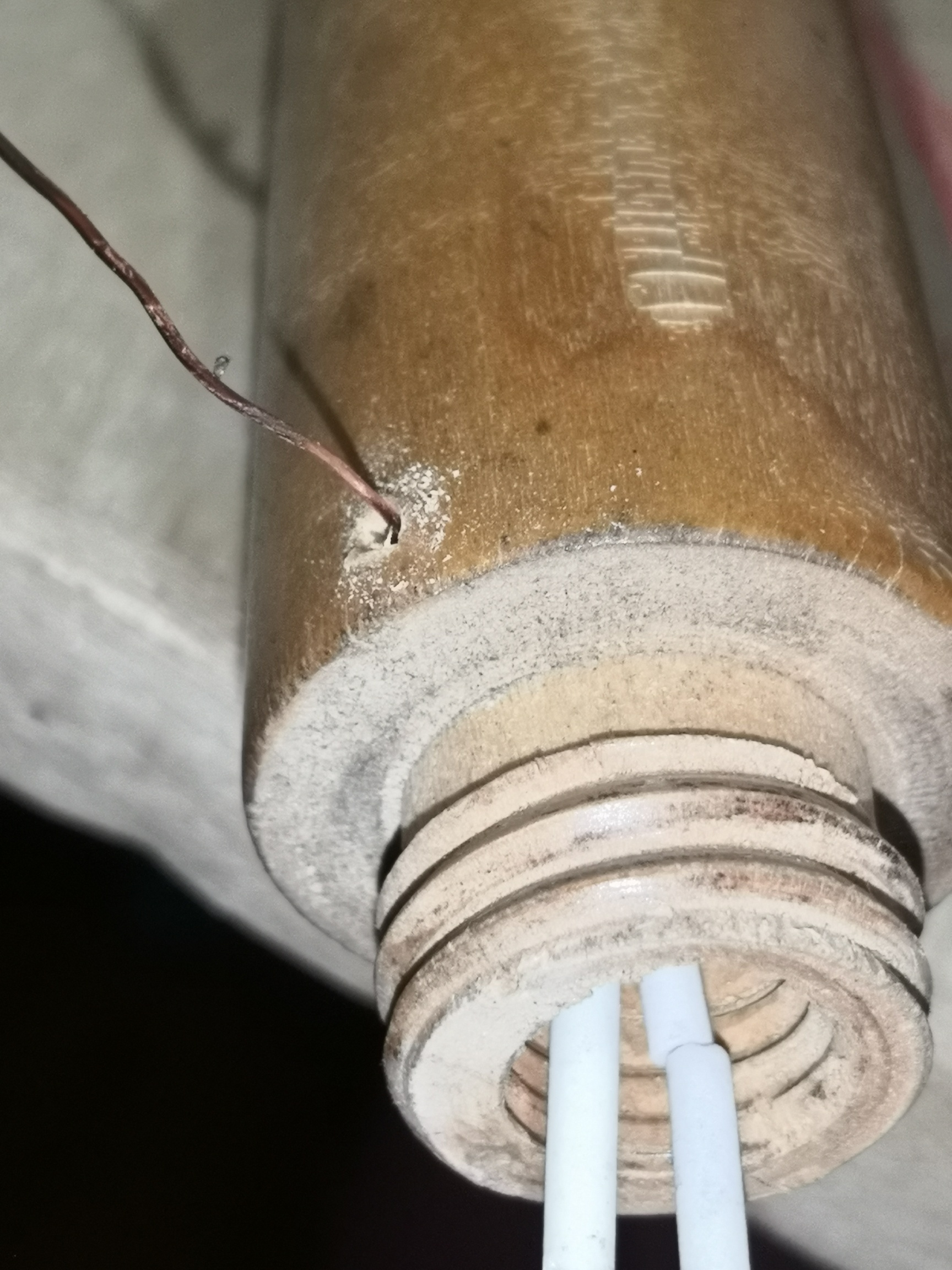

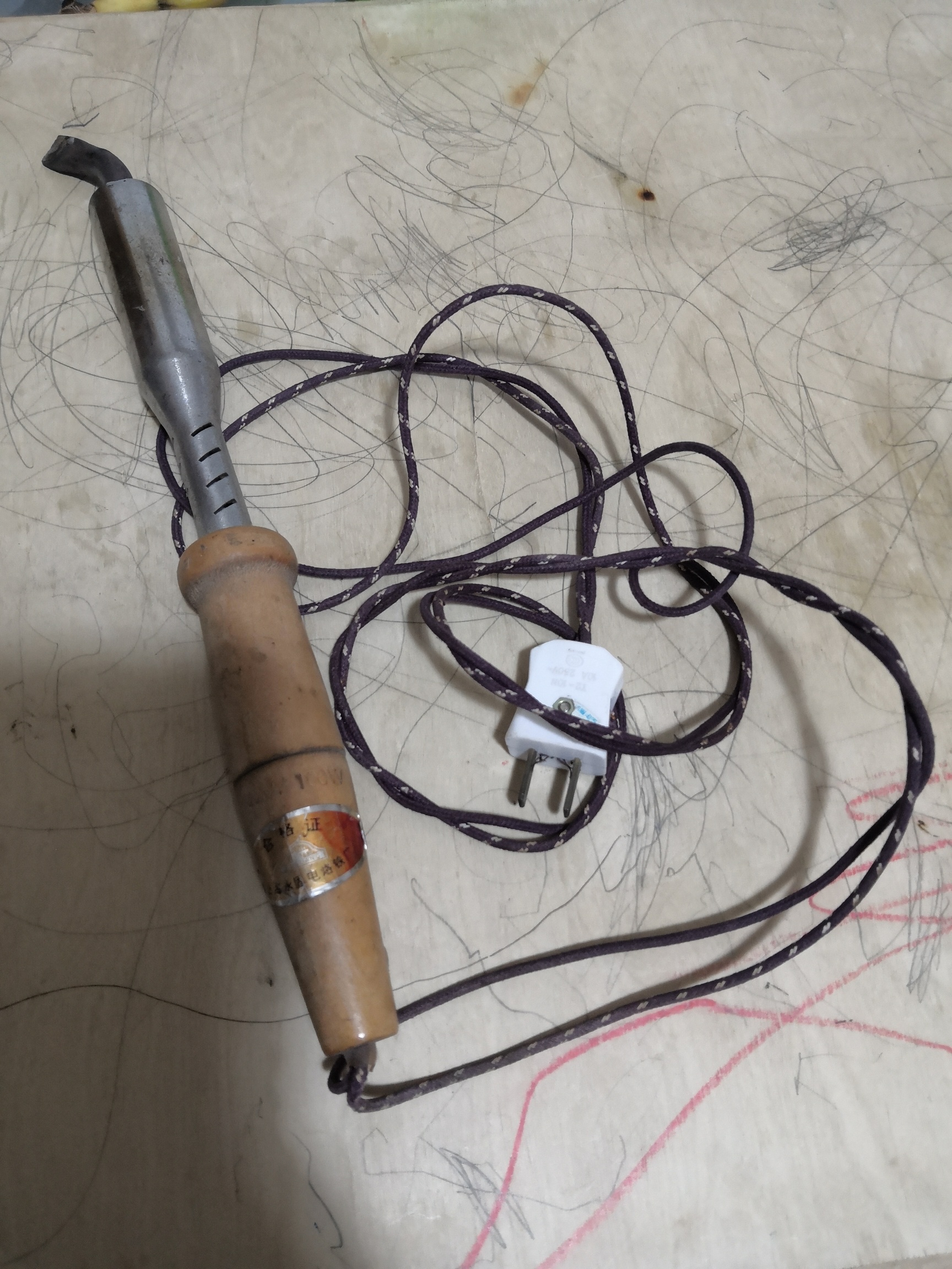

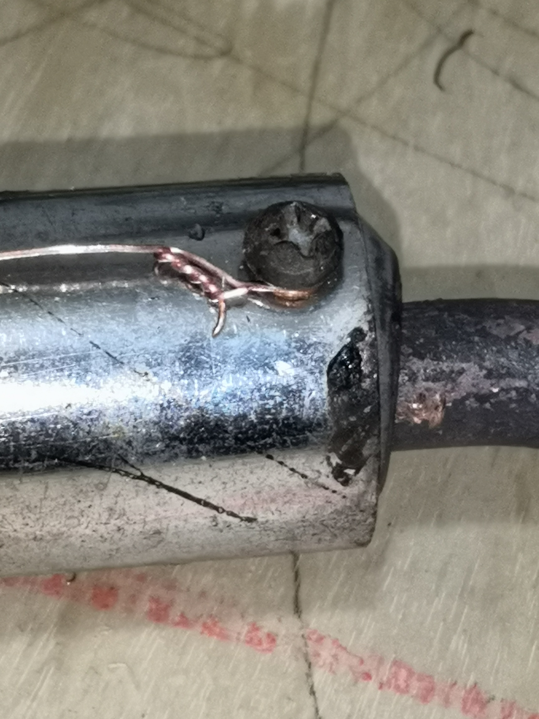

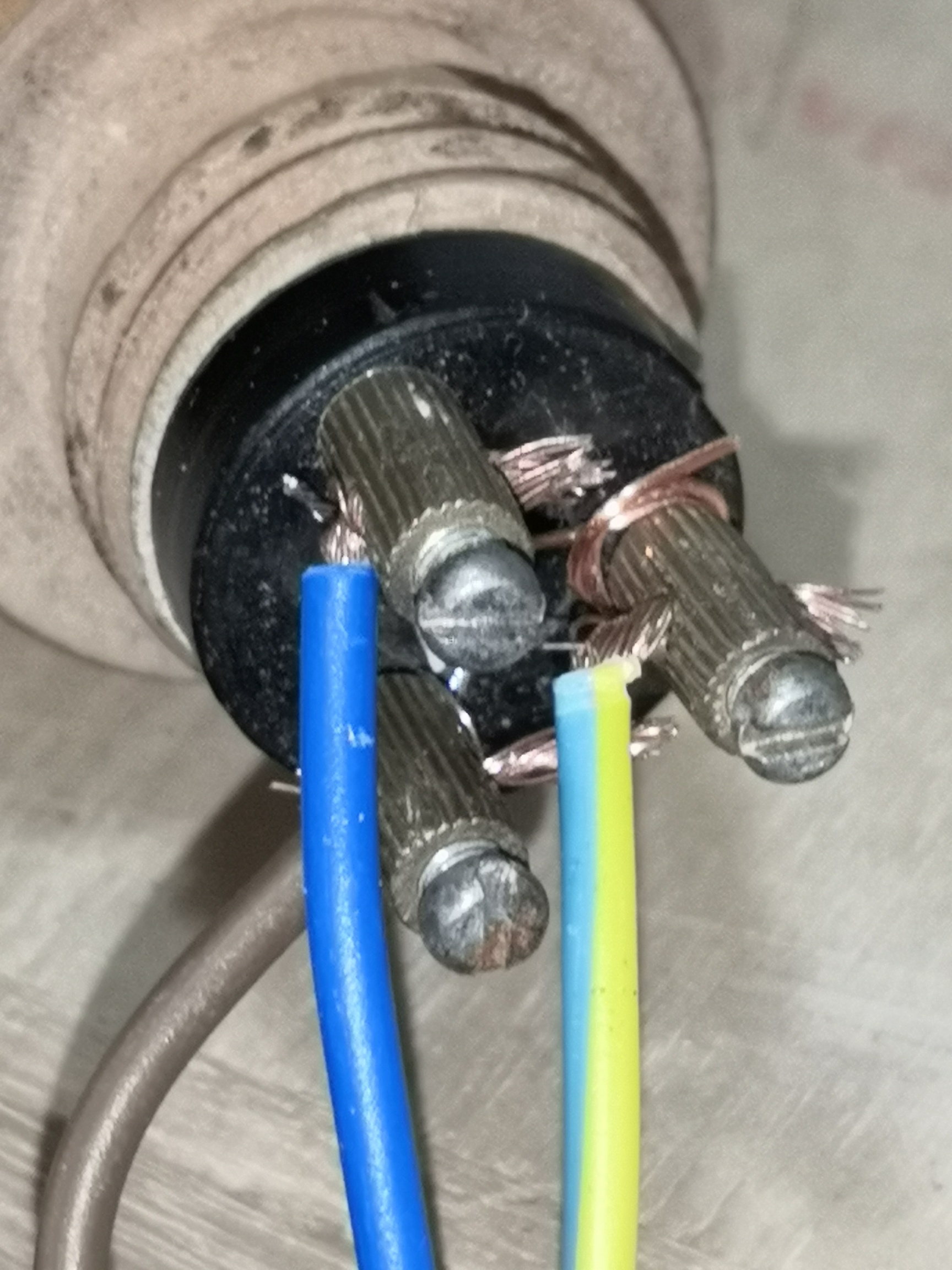

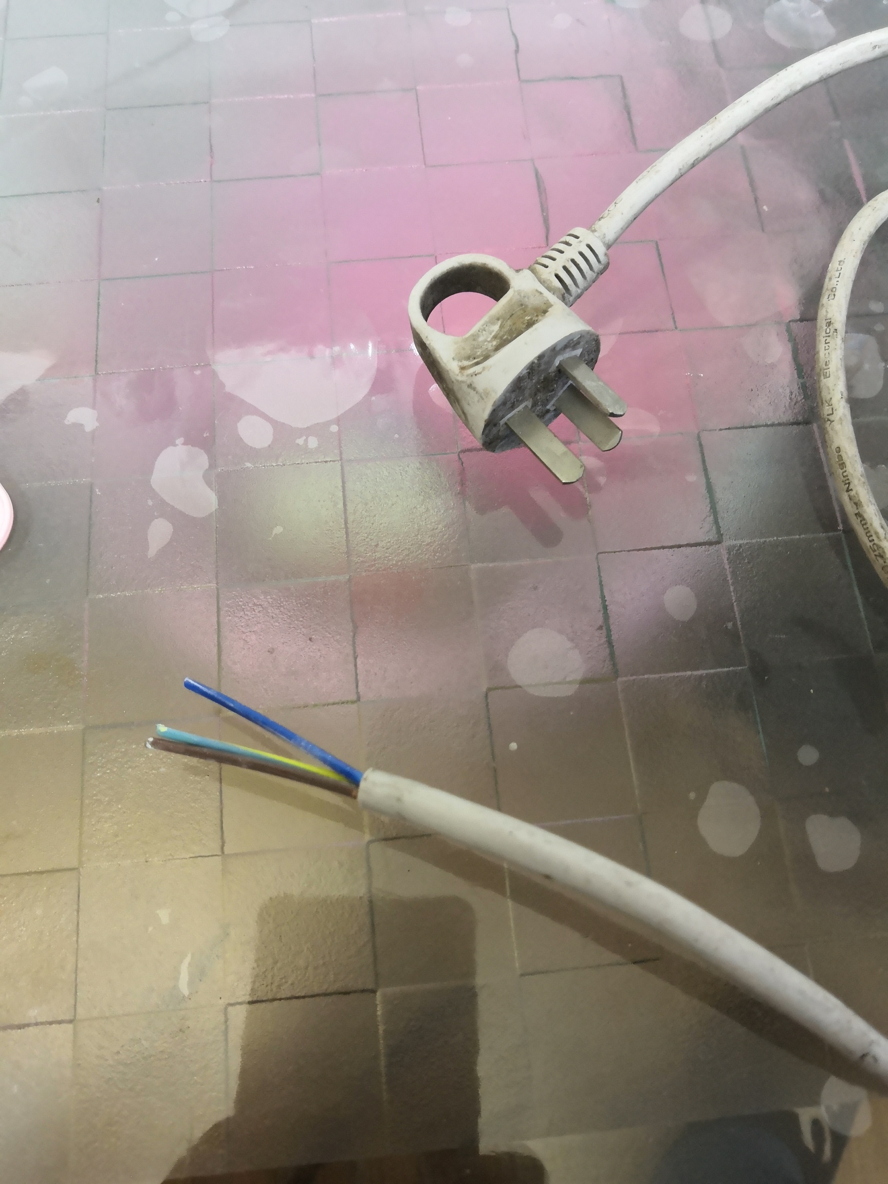

网上买了个防静电的电烙铁功率太小,电感拆不下来,看到很久没有使用的外热式电烙铁加一个导线接地当防静电使用
找一个三眼插头
拆开看看里面
准备
只能这里打个洞,漆包线穿进来
接线柱
三根线都接上
完工,测量工作功率  后来把显卡上电感轻松拆下
