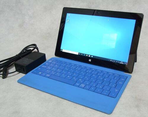

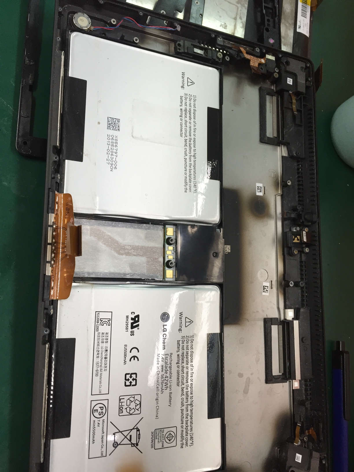

电脑整个进水了,拆开
看了板都腐蚀发白了。
整个主板全拿下了 烘干处理
把硬盘也得处理下。
开机屏也有问题白斑。
加热垫处理烘干。
开始打算换屏 ,后来加热垫处理烘干 屏幕都干净了,和客户早说好费用了 做等收钱
