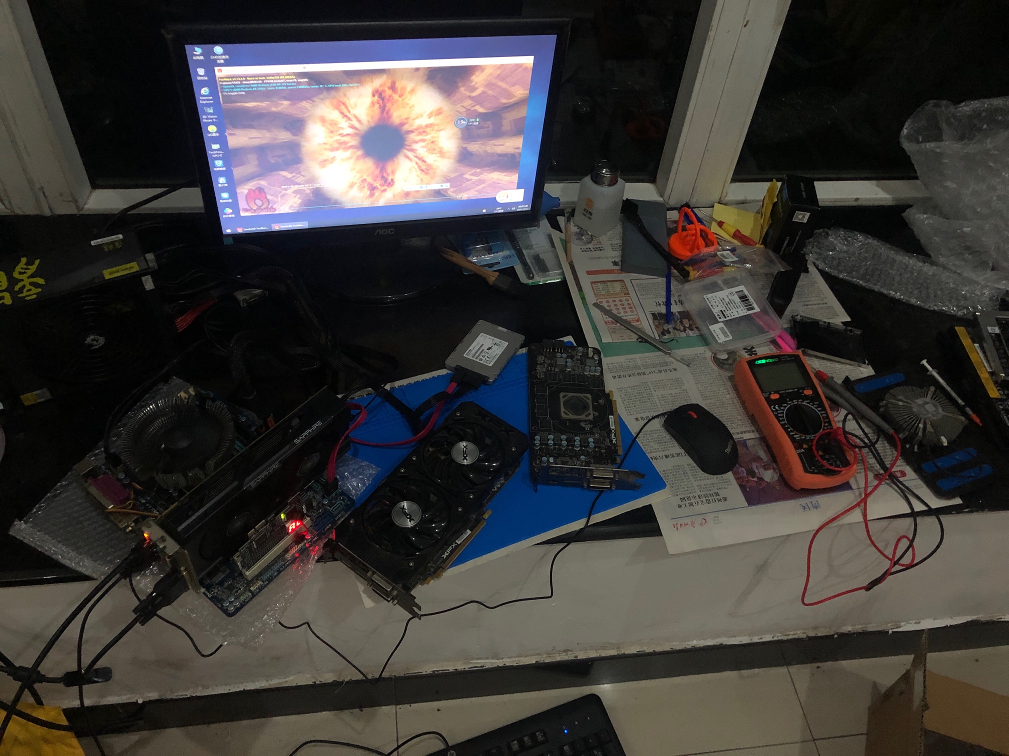

新人求助!吹显存的温度多少??!风速??

有预热台400这样吧!!!

风速呢?老铁  详情 回复 发表于 2021-3-3 13:22

发表于 2021-3-3 10:55:10 | 显示全部楼层 来自: 辽宁 来自 辽宁
拿耐温胶带做好周边原件的防护

发表于 2021-3-3 13:22:18 来自迅维网APP | 显示全部楼层 来自: 广东东莞 来自 广东东莞
-步 发表于 2021-03-03 12:40
有预热台400这样吧!!!
风速呢?老铁

发表于 2021-3-3 15:52:30 | 显示全部楼层 来自: 广东广州 来自 广东广州
温度380-400 风速3-4  吹不下上升慢慢在来

发表于 2021-3-4 20:45:39 | 显示全部楼层 来自: 四川成都 来自 四川成都
看板子的 做工杂牌及2-3线的450以下 蓝宝迪兰一线的450以上风俗50-80都可

发表于 2021-3-4 20:48:46 | 显示全部楼层 来自: 湖北武汉 来自 湖北武汉
没预热台好难吹

发表于 2021-3-5 22:56:52 来自迅维网APP | 显示全部楼层 来自: 中国 来自 中国
快克857,风速6,温度450,主要是自己控制时间
