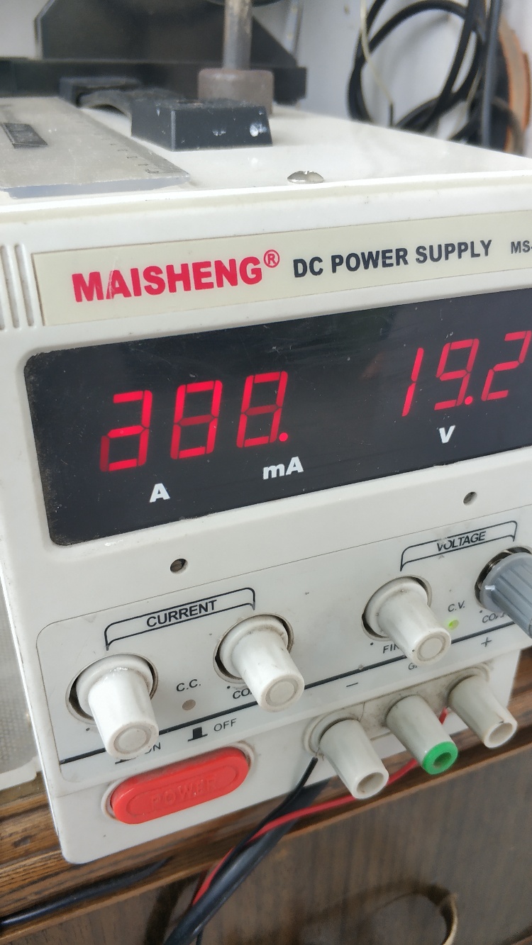

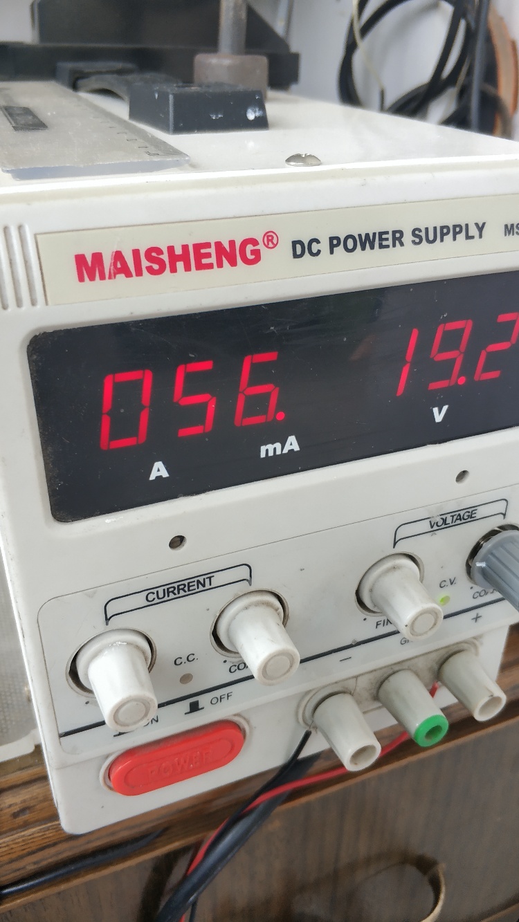

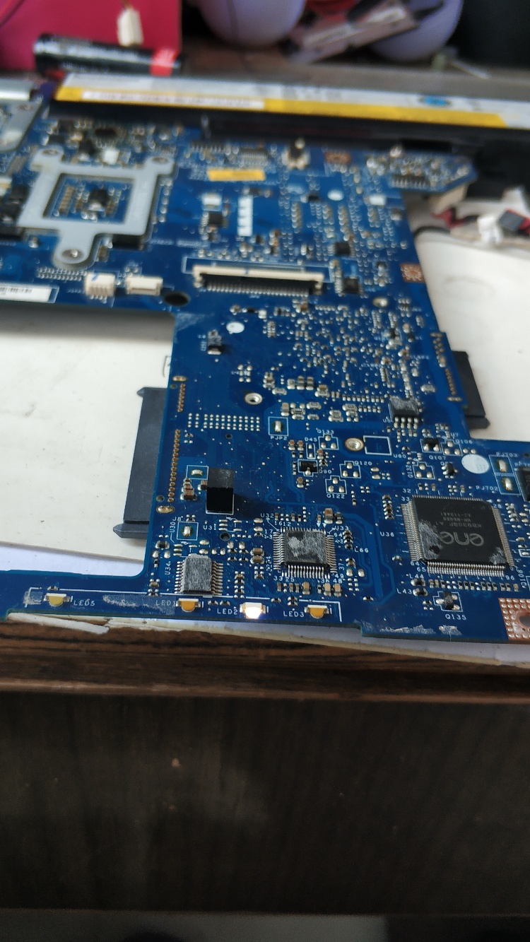

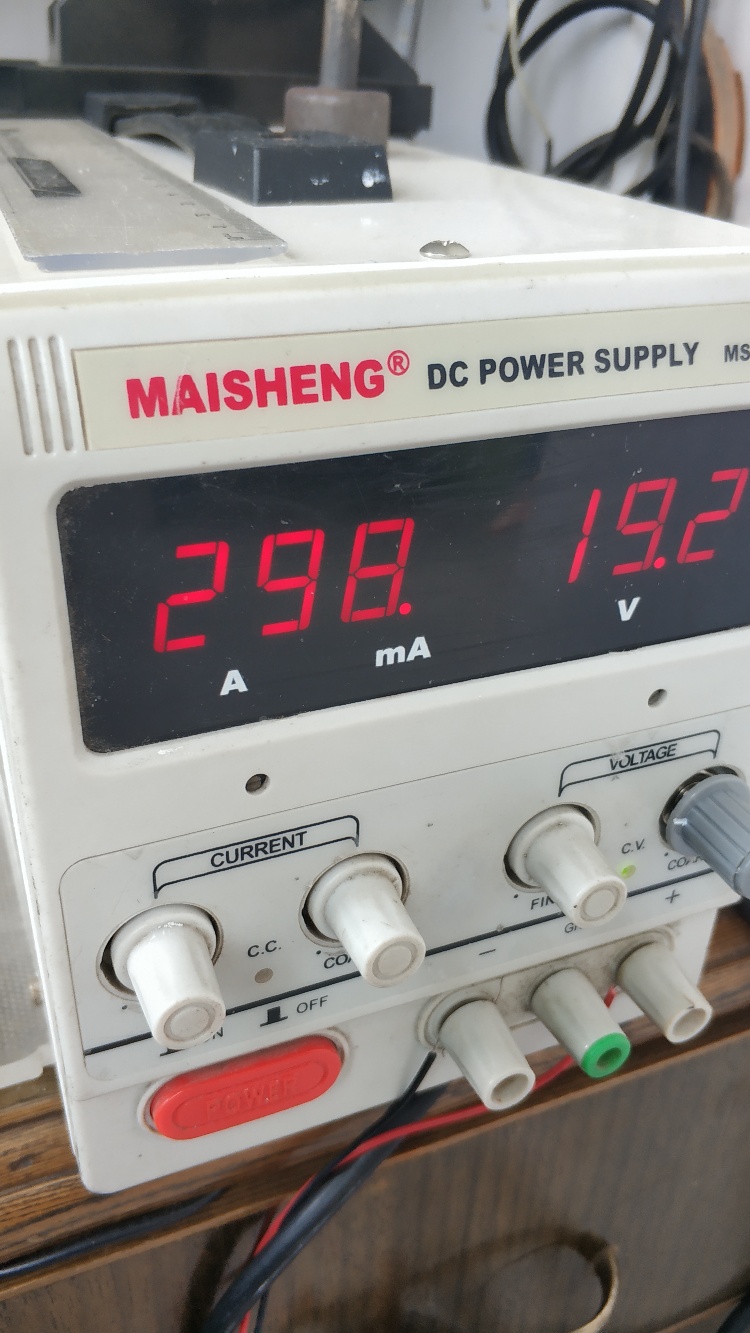

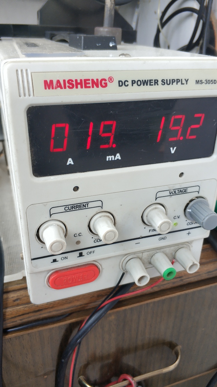

联想Y470无3V 5V,我也不知道这机器是先开机出来的还是开机后再出来的         3V5V开启 EC-ON没有 ,我查了一下这个开启是IO来的
换io后修复
