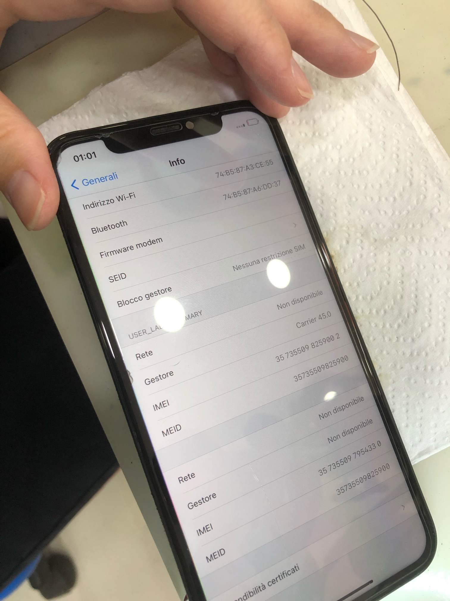

更换过基带电源和下面的晶振。 基带电源输出的s3 s5 s6 电压正常。 关于本机下imei有两个,基带没有。   也重植过基带cpu ,不过没有打基带cpu下面的二极体值。
作者: ChinaDAWEI    时间: 2021-3-3 09:36
更换中频试试,xr没有中频或者中频坏,是没有基带的
