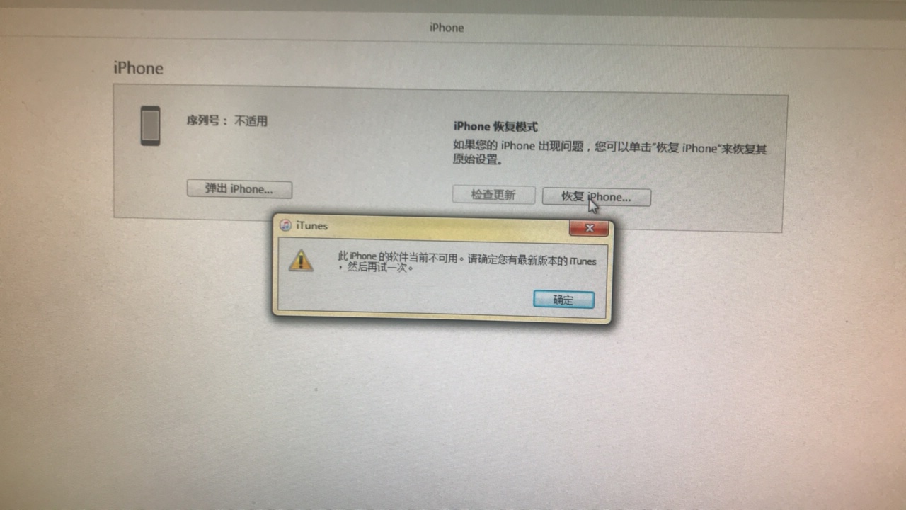

有台xsmax不开机接电源条到80ma左右,接电脑显示不了具体型号,提示此手机的软件当前不可用,请确认是不是最新的itunes
作者: robertyunwu    时间: 2021-3-2 12:01
这是爱思的界面

这种情况只有搬上层
作者: 迎海工作室XiG    时间: 2021-3-5 19:55
兄弟型号都没了

robertyunwu 发表于 2021-03-02 12:01
这是爱思的界面
Boosid电路问题也有可能是底层不对
作者: X.Z.W    时间: 2021-3-6 09:48
检查识别电阻,或者cpu虚了

作者: robertyunwu    时间: 2021-3-6 15:48
wangluyuan 发表于 2021-3-5 23:58
Boosid电路问题也有可能是底层不对
Boosid电路是哪块,真是不清楚。按说没有硬盘也能测到型号的,所以应该和底层数据没有关系的
作者: robertyunwu    时间: 2021-3-6 15:50
我测了一下CPU的外围,中层上的有几个点的阻值是无限大,是不对的,应该是CPU虚焊了,看来只能重做cpu了
作者: wangluyuan    时间: 2021-3-7 15:22
在原理图上搜索就能找到,
