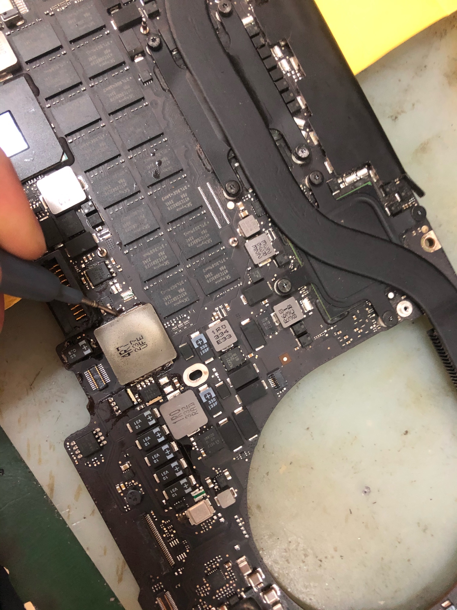

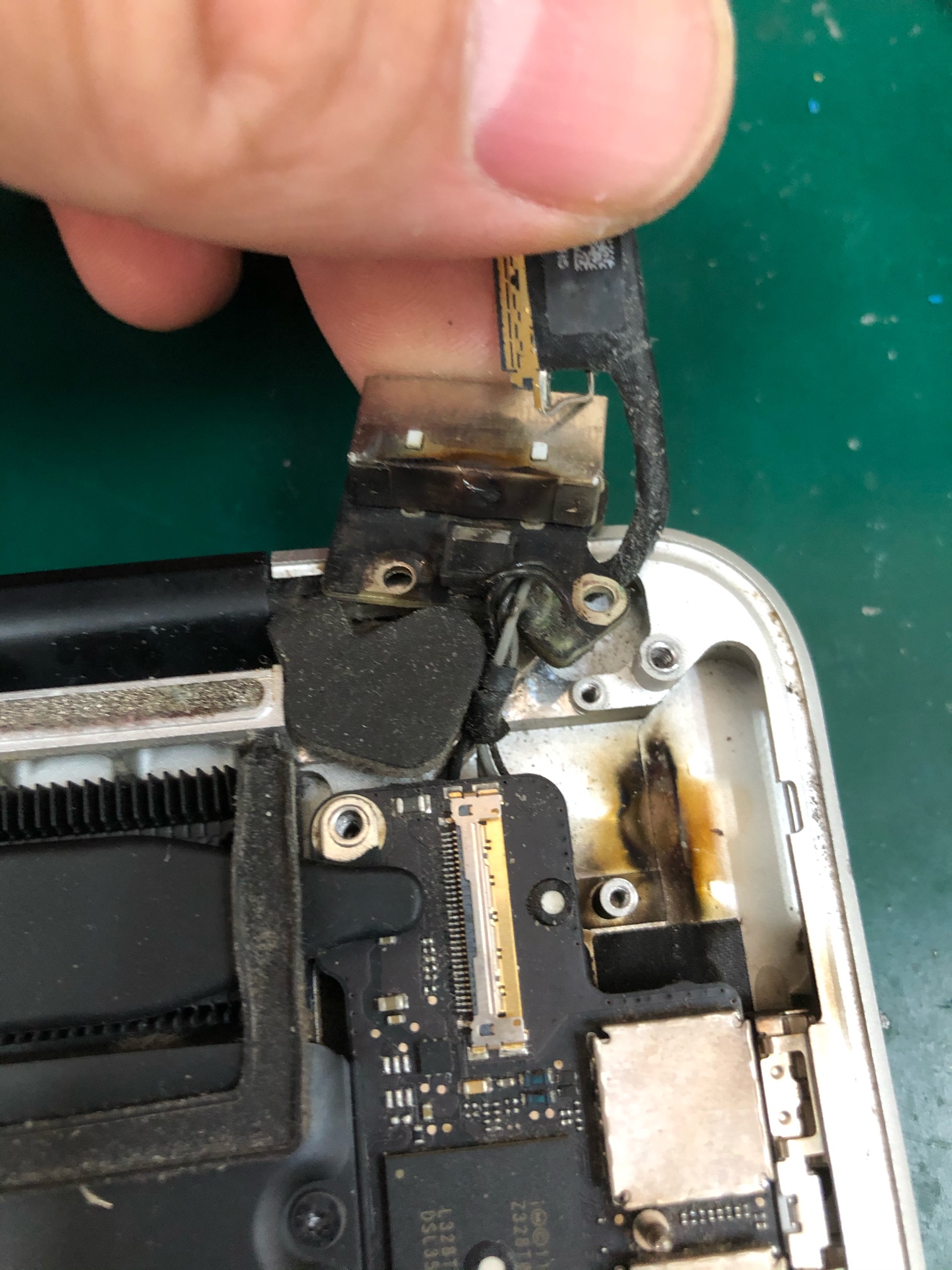

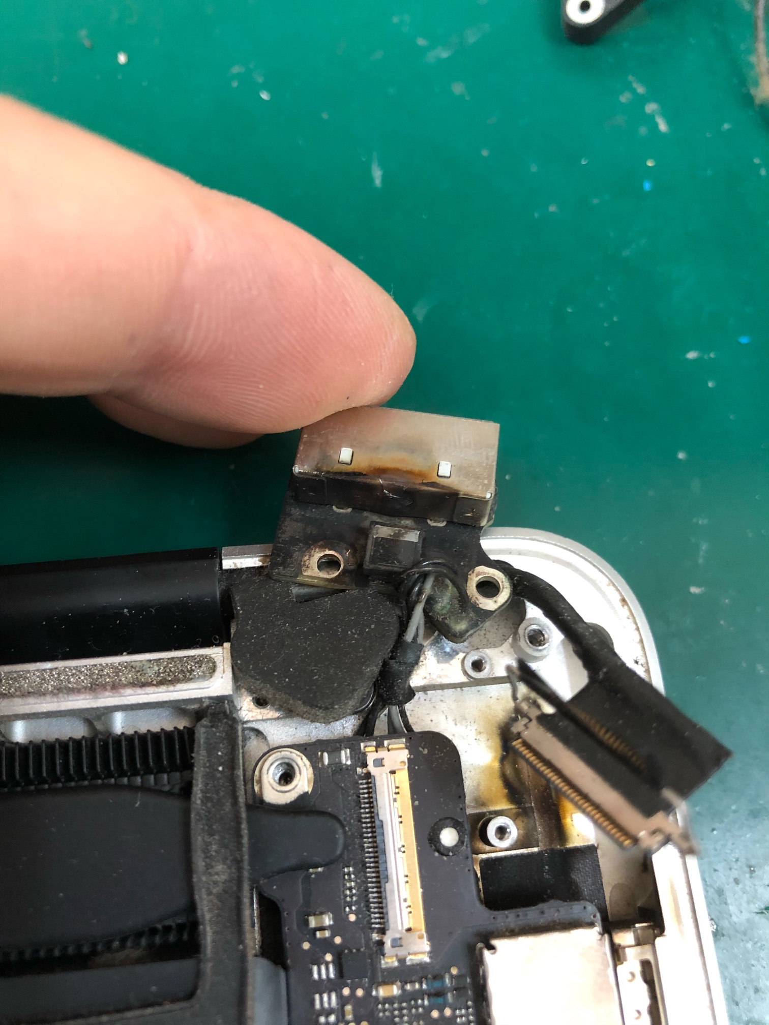

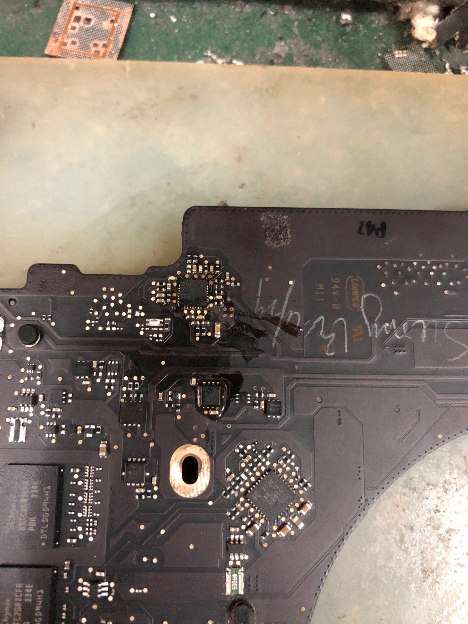

烧糊了,原因未知,如图:

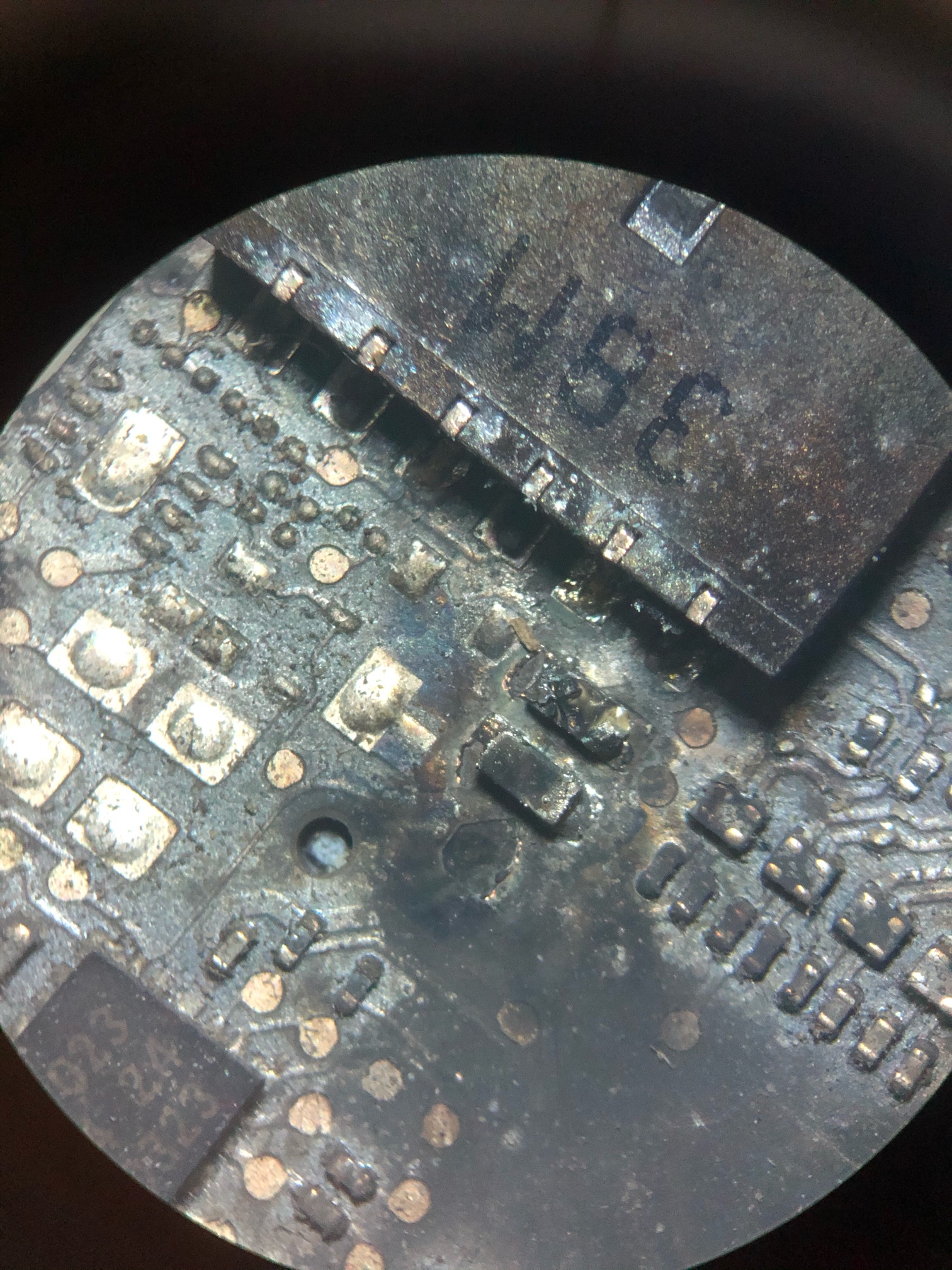

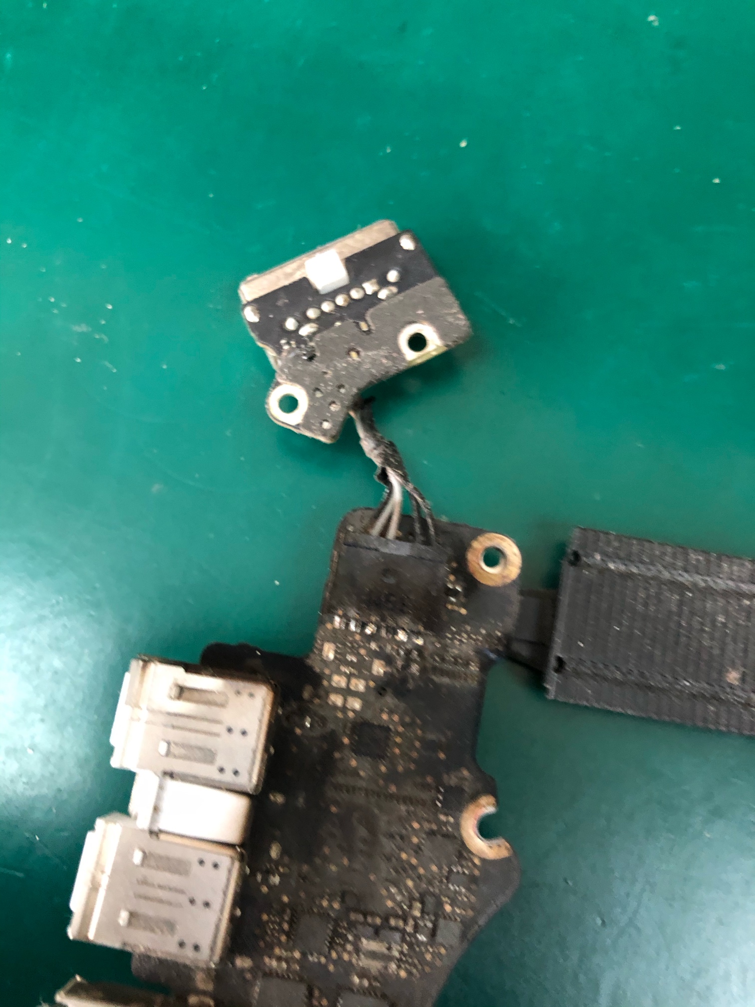

电源口附近都黑了
目测也没啥大事,就是保险断了,连线过去,接电源,充电灯亮了,哇哈哈,修好了捡钱活?先别高兴太早,感觉没那么简单,按开机按键,不开机,测量公共点12v,没有输出

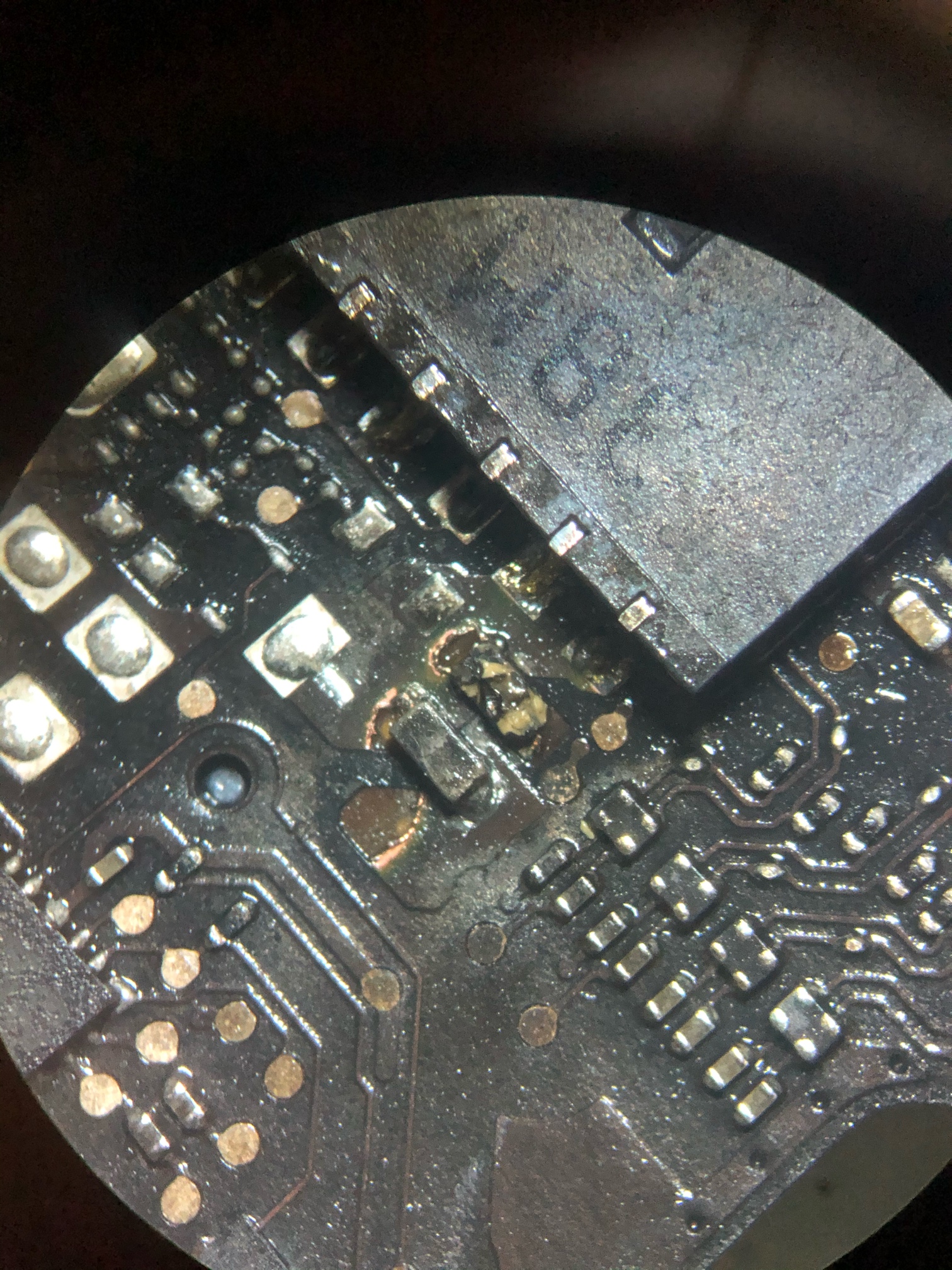

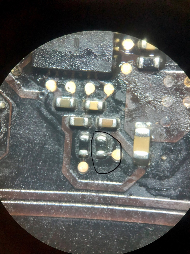

看来有点难,查吧查吧,先施展一下我的目测大法,一番显微镜,果真有发现,如下图,怎么能有瑕疵呢,肯定是烧的,测量通断,哇哈哈,真断了,换了它!准备捡钱吧!

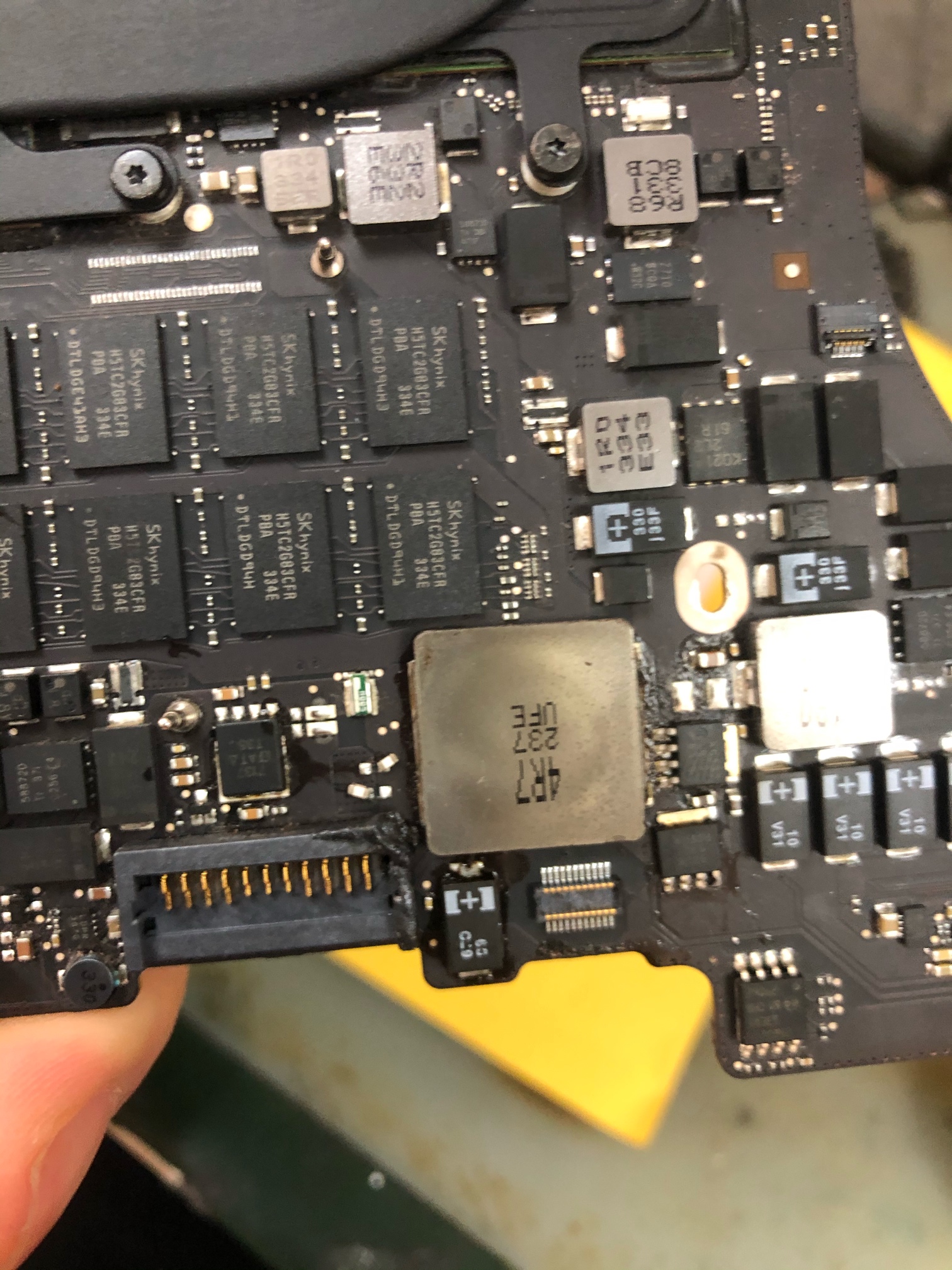

重新接电测量,哭啦,12v还是没有,晕晕乎乎,咋弄哩?测量6259芯片,供电都OK,acok也正常,换了它,哇哈哈,准备捡钱吧!
换完测量,还是没有12v,看来大哥要和你这个小贼纠缠一番了!一顿测量,还是没发现问题,换外围,上下管,电容,电感。全换。准备捡钱吧!

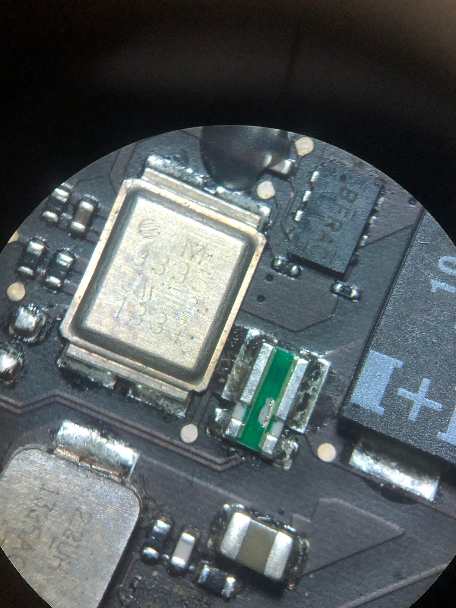

再测一下,还是没有12v,唉,看来今天捡不到钱了。吃饭去,冷静冷静冷静冷静,肯定是过流烧的,电流检测元件有没可能也有有损坏呢?查来查去,哇哈哈,真找到一个,10欧姆的电阻,阻值变成几K了,换了它!

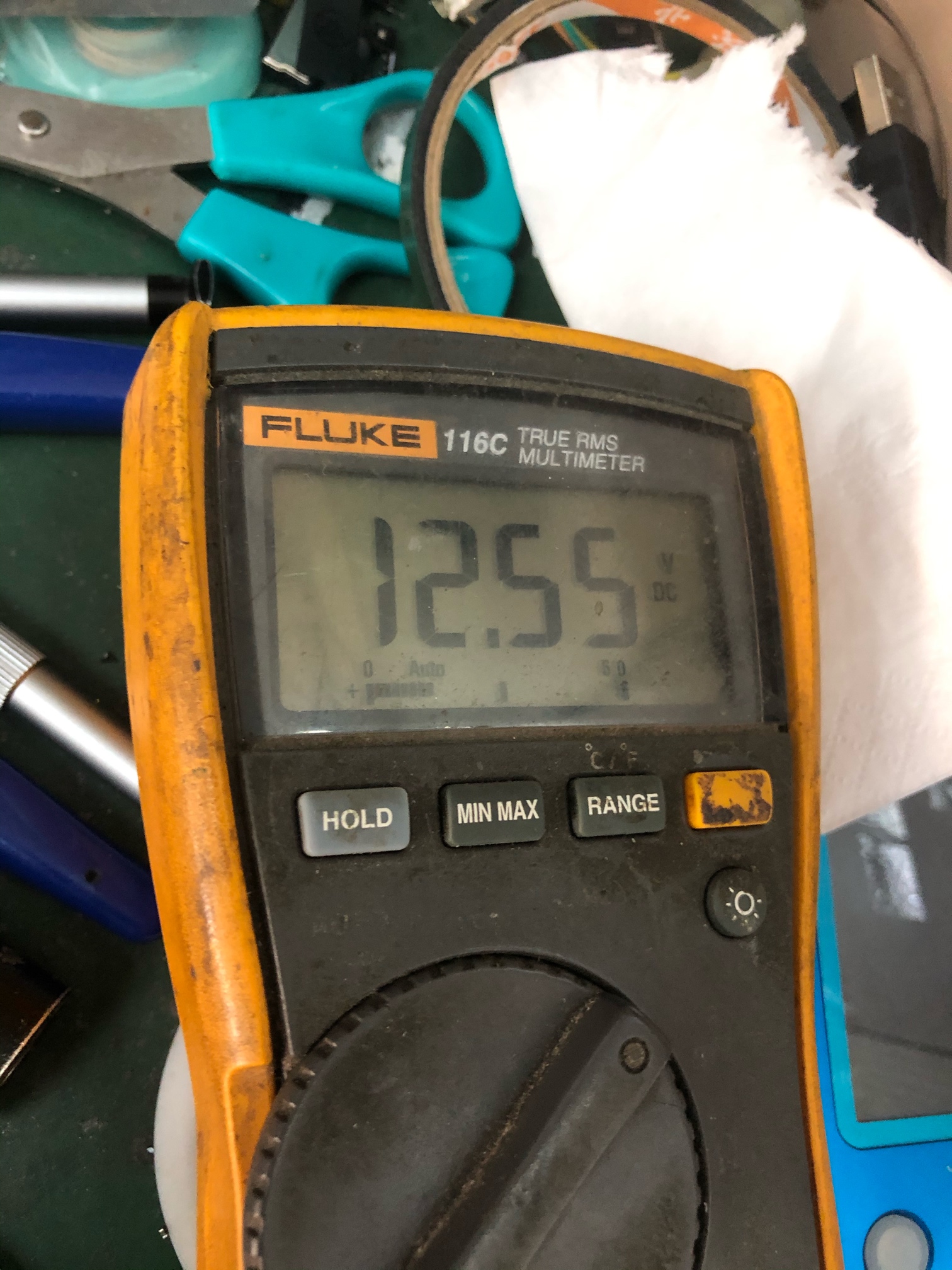

重新接电,先去楼下买柱香,手机翻出乔老爷的照片,拜一拜,接电测量:哇哈哈,拜一拜很管用哦!
收工!电池也不行了,换了它!

作者: letmebe1234    时间: 2021-3-5 18:29
可惜座子吹糊了
